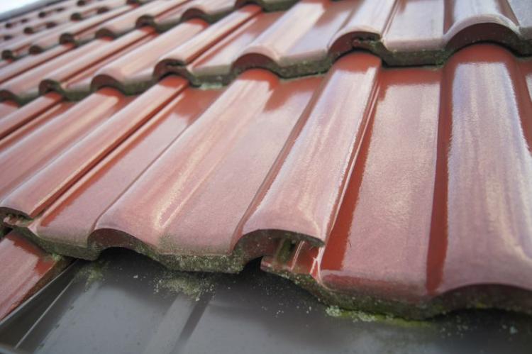

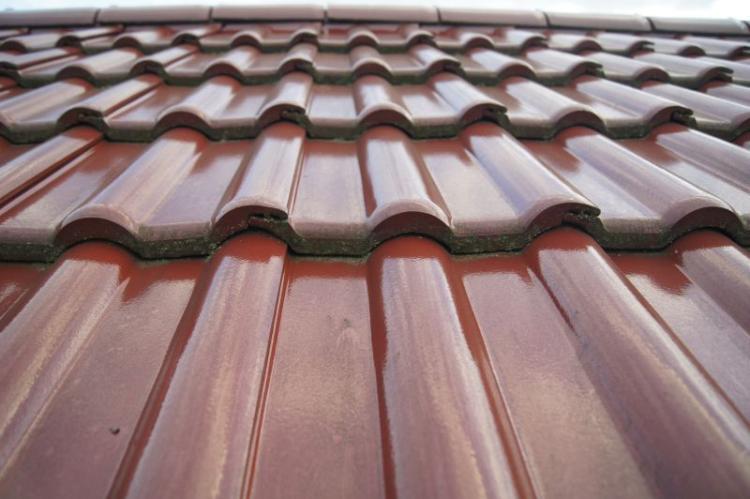

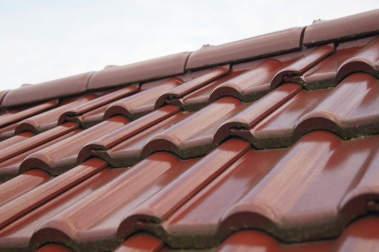

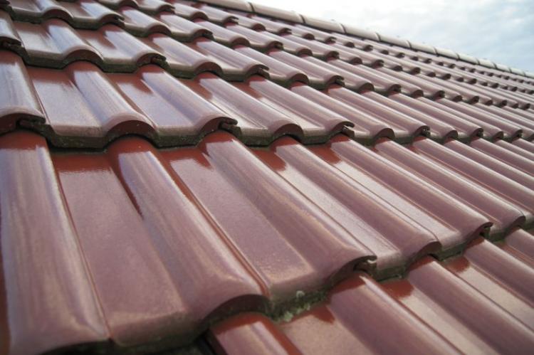

    Ich habe gestern mal aus den Dachfenstern gelinst, weil ich mir angucken wollte, was für Dachhaken ich für ein Schneefanggitter brauche (das kommt dann natürlich an die Traufe). Dabei ist mir über beiden Dachfenstern aufgefallen, dass je eine Dachpfanne (erste Reihe über Dachfenster auf der Südseite, zweite auf der Nordseite) aufgewölbt war, so dass sie etwas abstand. Sowas ist schon früher vorgekommen, aber da konnte der Kundendienstler oder ich die Pfannen immer wieder zurechtrücken. Dieses Mal ging das aber auf der Nordseite nicht mehr. Auch in den höheren Reihen und auch seitlich weiter weg von den Dachfenstern scheinen die Pfannen größtenteils knirsch aneinanderzusitzen, stellenweise wölben sie sich auch leicht auf (auch wenn keine richtigen Spalte aufklaffen).
    Gestern war es teilweise bedeckt bei maximal 20°, und abends um 18 Uhr und dann auf der Nordseite sollte sich das wirklich nicht mehr um thermische Ausdehnung der Pfanne handeln. Das Haus ist jetzt knapp 5 Jahre alt. Kann es sein, dass der Dachstuhl so stark geschrumpft ist, dass die Pfannen jetzt insgesamt zu eng liegen? Es handelt sich um ein Fertighaus, d.h. das Dach besteht aus Dachtafeln, die in der Halle zusammengebaut wurden. Das Holz (außer natürlich der Lattung oberhalb der Bahnen) ist auch nicht nass geworden, denn das Haus wurde bei trockenem Wetter aufgestellt, und das Team hat ein einem Endspurt das Dach noch vor dem Gewitter zubekommen.

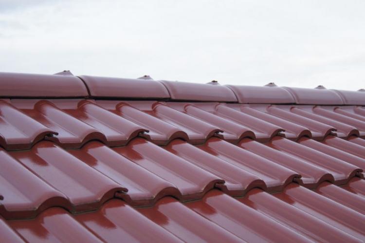

    Hier noch ein Bild von der Südseite. Mir scheint, dass auch die verklammerten Firstziegel sich etwas aufwölben.

    Danke für die schnelle Antwort. Sind die Pfannen zu eng verlegt und sollten flächig auseinandergeschoben werden?
    Hersteller ist der mit dem Ausgangsmaterial der Pfannen im Namen. Das mit den Formsteinen ist eine gute Idee. Die Längslatten sind auf den Sparren verlegt und vermutlich im Werk getackert (diese langen Tackernadeln halten unglaublich gut). Ich hätte kurze Schrauben verwendet, um die Unterspannbahn nicht zu verletzen, könnte aber auch bis in den Sparren reinschrauben.

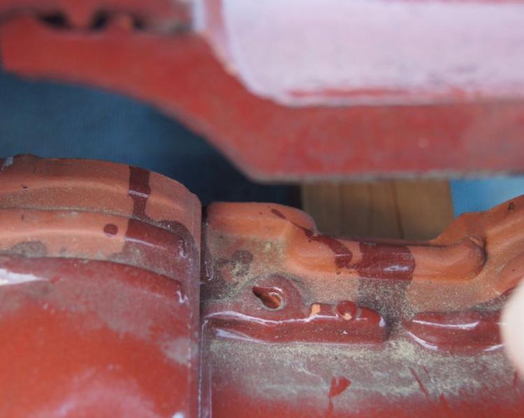

    Tiefbett oder Tal oder wie auch immer ist der Bereich zwischen den beiden Wölbungen. Der flache gerade Teil deines Steines. Auf der linken Seite ist der Wasserfalz, auf der rechten Seite ist der Deckfalz.
    Ton ist ein Naturprodukt, durch das Brennen können Ziegel nicht immer exakt die selben Maße haben. Lediglich dem Ziegel im Nacken des DFF würde ich mal Betrachtung widmen wollen. Der Rest ist - für mich - normal.

    Das sieht mir nach Crea.... Maxima aus ? wenn es dieser Ziegel sein sollte, das mit Abstand einer der schlecht gebranntesten Ziegel der letzten Zeit den ich kenne
