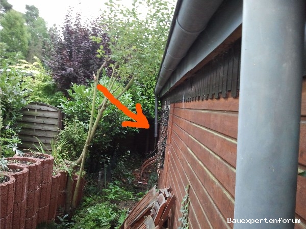

    hi zusammen,
    ich habe eine dachrinne, die hat rechts und links fallrohre. und ich hab festgestellt, dass aus dem linken fallrohr ungefähr 95% des regens abgeleitet werden, aus dem rechten dann der rest. das wird wohl mit dem gefälle der rinne zusammenhängen.
    blöd is, dass meine regenauffangtonne unter dem rechten fallrohr steht, wo fast nix raus kommt und das linke fallrohr einen meter unterhalb der rinne endet. quasi in der luft sprudelt dann das wasser dort heraus.
    da die wassermenge vom dach auch durch ein fallrohr abgeleitet werden könnte (denke ich mal), möchte ich das linke fallrohr verschließen. gibt es stopfen dafür oder was könnte ich am besten tun?
    viele grüße von sare

    wie lang ist die Dachrinne?
    Wie viel Gefälle?
    Stopfen gibt es nicht...
    Kannst du mal eine Ansicht reinsetzen?

    nein, das hätte ich schon auch in erwägung gezogen. aber geht nicht, ich das linke ist schlecht zugänglich, wegen gebüsch und so, da kommt man sehr schelcht hin. daher kommt das nicht in frage.
    foto...??? hab ich es etwa nicht verständlich beschrieben.... tze-tze-tze
    so ca. 10 meter (vielelicht auch 11)
    hmmm... also ich würde sagen: fast gar keines. ich hab da gestern mit ner wasserwaage dran herum gemacht und konnte kein einheitliches gefälle feststellen. es war fast waage - anhand der messung hätte ich eher gemeint, das gefälle wäre zur rechten seite hin.
    na gut, dann mach ich nachher doch noch ein foto.
    doch, es reicht "zur dachrinne". es fängt ja oben an der rinne an und hört dann unterhalb der rinne nach einem meter auf. warum das so is, weiß ich auch nicht. ich nehme an, der dachi hat da keine lust mehr gehabt oder das material is ausgegangen... keine ahnung.

    dabei ich hab euch extra fotos gemacht: http://www.bauexpertenforum.de/vbimghost.php?do=displayimg&imgid=7969
    http://www.bauexpertenforum.de/imagehosting/thum_207305041038ebe94c.jpg
    @wasweißich :D neenee, hast du gut erkannt: keine nadeln drin.
    und nein, ich will die tonne in gar keinem fall auf die andere seite stellen. es ist nicht nur das gebüsch... die nachbarn zu der seite sind sooo..... äh... "schwierig", da möcht ich nich kein wasser holen.
    ich brauch doch nurn kleinen tipp, wie ich das loch in der rinne beim linken fallrohr zu bekomme, dann bin ich glücklich. *treuherzigschau* :D

    Stück Zink nehmen, passend schneiden, reindrücken, wieder rausnehmen, entfetten, sikaflex 221 auftragen, Blech wieder reindrücken, festnieten, ringsrum noch ein mal versiegeln und abziehen, Fertig...
    DAS wäre die perfekte Pfuschmethode ;)
    Noch sauberer gehts mit Löten... Aber das wirst du nicht hinbekommen...
    Hält mit dem Sika locker 15 Jahre (mit Löten auch nicht länger...), das ist das Zeug, womit die Wohnwagenbauer vieles abdichten.
    Bekommt man im Camping-Bedarf oder im Karosseriebedarf.

    Gut, wenn Du das Loch dauerhaft zu haben willst.
    Blech am Stutzenloch anpassen (Kupfer oder Zink?), Dachrinne im Bereich des Ablaufes von Oxidschicht entfernen (metallisch blank machen), angepasstes Blech annieten und einlöten.
    Alles recht easy, bloß für jemand der noch nie richtig gelötet hat, unlösbar.
    Natürlich vorher kontrollieren wieviel Gegengefälle Deine Rinne hat, nicht, daß diese überläuft.
    Denn Gegengefälle muß sie ja wohl haben, sonst wäre der Wasserabfluß 50:50

    Wer hat eigentlich die Dachrinne montiert???

    vielen dank, mein abend ist gerettet. ich bin noch etwas unentschieden zwischen H.PFs perfekter pfuschmethode und dem schaumstoffball... da werde ich mal in mich gehen. nach sowas hatte ich gesucht.
    und nein, es ist keine kunststoffrinne, es ist eine aus zink. und angebracht hat sie mein dachi, der auch das dach gemacht hat. ich hatte ihn auch schonmal angesprochen, er meinte: klar, mach ich dir, ich komm dann mal vorbei... naja das war im letzen jahr, es kam wohl was dazwischen. :D

    Ganz kurz noch mal, nimm H.PFs Vorschlag.
    Da der Dachdecker die Rinne falsch montiert hat, kann er dies auch ausführen.
    Wenn der Tiefpunkt jetzt zugemacht wird: Der andere Ablauf, wo alles raus soll ist ein Hochpunkt!!
    Es kann sein, daß die Rinne überläuft. Laß den Dachdecker nicht aus der Pflicht.
