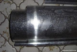

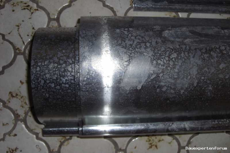

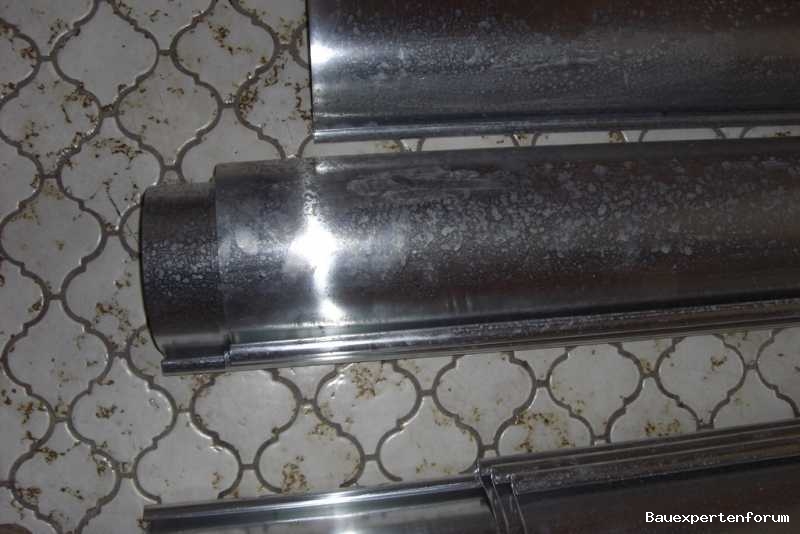

    Hallo Forum.
    Ich benötige einen Rat, ich habe vor meine Dachrinnen zu erneuern und deshalb neue gekauft (einfache Titanzink Rinnen).
    Nun lagen diese, aus Unwissenheit, dreiTage im Freien und es hat geregnet.
    Die Dachrinnen (meist nur die obersten im Stapel) haben jetzt eine Art Patina gebildet (siehe Fotos), sind diese Rinnen noch miteinander zu verlöten oder gibt das Probleme?
    Vielen Dank im voraus!

    Geht
    Kein Problem,
    die Rinnen auf dem Bild kann ein Fachmann perfekt verlöten.
    Da brauchts keinen Putzfachmann

    zu deiner ursprünglichen Fragen, nein es ist kein Problem deine Dachrinnen zu löten, ob wohl Sie schon draussen lagen.
    Jetzt zum löten, wenn du es dann versuchst, kannst ja mal deine Erfahrung schildern. Ich kann dir eins sagen, wer es nocht nicht gemacht hat, dem gebe ich eine 99 % Garantie dafür das er ein Loch rein brennt.
    Und kupferrohr kann man nicht mit Zink vergleichen. Beide habe sehr unterschiedliche Schmelzpunkte.

    also, wer beim löten in die Dachrinne ein Loch brennt, der hat den Kolben über Nacht drauf liegen gelassen. Ich habe bei mir Dachrinnen, Fallrohrstücke , Attikableche etc. gelötet, kein wirkliches Problem, wenn man einige Grundregeln beachtet: Problem ist meist nicht zu viel sondern zu wenig Leistung des Lötkolbens; Lötwasser ist gaaanz wichtig, damit vorher die zu verlötenden Werkstücke mit einem Pinsel gut im Berich der späteren Lötstelle bestreichen. Als Lötwasser bitte nur entsprechende Produkte für den Dachdecker verwenden, es gibt im übrigen auch Lötwasser speziell für bereits bewitterten Zink, das ist wohl aggresiver und löst oberflächliche Oxidschichten.
    Man arbeite ruhig und gleichmässig und führe das Lötzinn ebenfalls ruhig undd langsam an die Kolbenspitze. Die Lötspitze (wobei das ja eigentlich gar keine Spitze sondern eher ein Meißel ist) muss sauber und ein wenig vorverzinnt sein, dann ist der Wärmeübergang optimal und das Lötzinn schmilzt gut auf. Wenn das Lötzinn nicht wirklich schmilzt und fliesst, macht man irgendetwas falsch, dann Arbeit einstellen, denn sonst gibt das nur ein unzureichendes Ergebnis. Da die Lötkolben meist relativ groß sind mit ihrer Meißelförmigen Spitze überlegt man sich vorher wie man lötet, damit man auch an die entsprechenden Stellen wirklich ran kommt.
    Wenn man geschickt ist und es an ein paar Reststücken 3-4mal probiert hat sollte es klappen, ist kein Hexenwerk, mal abegsehen von einigen Sonderarbeiten, wie z.B. das Löten an senkrechten Nähten, wo einem das Lötzinn schnell wegläuft, aber so ne Dachrinne ist machbar.;)
