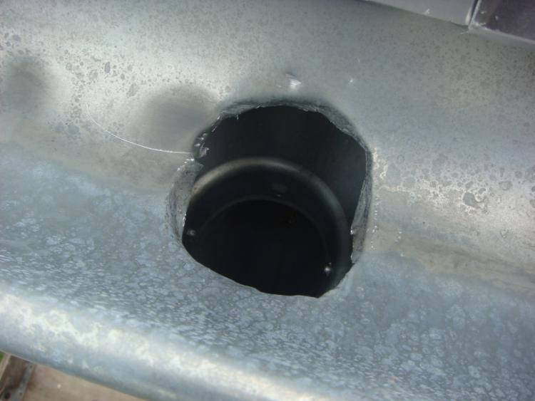

Diskutiere Dachrinnenanschluss an Fallrohr im Architektur Allgemein Forum im Bereich Architektur; Ist der Anschluss der Dachrinne an das Fallrohr so fachgerecht ausgeführt? Müssen die scharfen Kanten nicht entgratet werden?

    nee weil des dem wasser total schnuppe iss ob do äh kant iss oder net.
    nahalt eh kleenes bissje runder kennts schun sinn.

    Naja, sagen wir oval und etwas größer. Ansonsten alles ok

    Mein Senior war da sehr penibel..Ja

    nolu, wo steht das hier entgratet werden muß? Sicherlich hätte man etwas saberer einbordeln können, aber entgraten? Das Blech ist so dünn, da schneidet man sich auch so, wenn man drüber fährt

    Mich stört etwas wie wie tief umgebördelt wurde.:winken
    Dann ist das entgraten hinfällig(zweitrangig)

    Nolu wenn man keine Ahnung hat kann man einfach mal die Klappe halten...
    Wer sich da schneidet hat da einfach mal die Finger nicht hinzuhalten!
    Es ist nicht möglich, sowas so hinzubekommen das man sich schneidet, das ist schon in Ordnung so.
    Runter gebördelt ist wichtig, sonst läuft das Wasser an der Rinne zurück. Und das ist es da...
    Rest ist völlig unwichtig...

    Na schön ist ja was anderes und die Fleischerhaken deuten drauf hin dass es wohl ne Abkantbank anstelle ner Blechschere im Einsatz war mit dem das Loch da ausgeschnitten wurde.
    Ein Referenz für ne saubere Arbeit ists sicher nicht ... der Funktion tuts allerdings nicht wirklich nen Abbruch.
    Den Namen neben die Arbeit schreiben würde ich allerdings nicht :).

    ich gehe mal vom Einbau eines Lötstutzen aus. (Warum? s. Flockes Beitrag 3)
    Beim Löten von unten (fachlich richtig, aber immer unschön) sollte Auschnitt und Bord schon passen, weil das Lot dann am Bord mit austritt.

    Das sieht aus wie ein Einhängestutzen in eine halbrunde 33 er Rinne.
    Bild von vorne bringt Auflösung.
    Umbördelung ist extrem unsauber, aber wohl nicht als Mangel zu sehen.
    Wohl aber der zu geringe Durchmesser, für den Ausschnitt gibt es eine Schablone, muß eliptisch sein. Durchmesser auf jeden Fall größer als der der Fallrohre.
