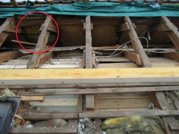

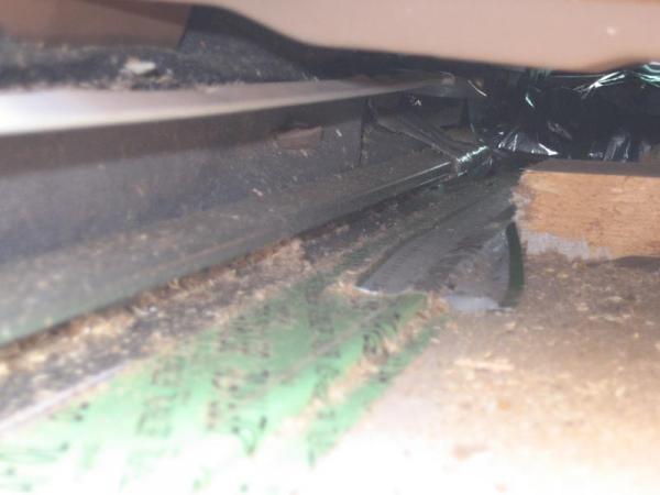

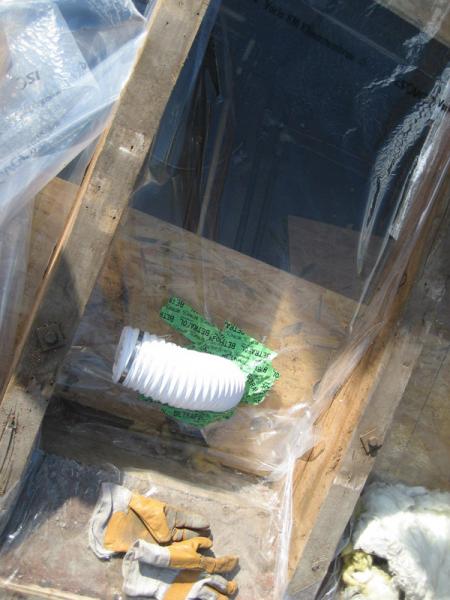

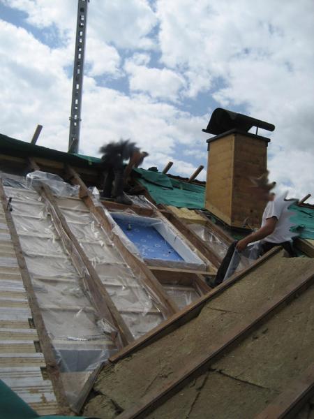

    Hallo Zusammen,
    wir haben diesem Juli unser Hausdach (Bj 1967) von einem Innungsbetrieb neu eindecken und isolieren lassen. Wir hatten vor dem Umbau 160er Glaswolle, (raumseitig alukaschiert) im Gefache liegen. Die wurde durch 160er Mineralwolle (WLG032) und 50mm Holzfaserdämmplatten (Aufsparren) und einer Klimamenbran sowie einer Unterspannbahn zwischen Mineralwolle und Faserplatte ersetzt. Oben drauf neue Dachziegel.
    Wie auf den weiter unten aufgeführeten Bildern zu sehen ist, wurde die Klimamembrane nur ins Gefache genagelt und nicht luftdicht verklebt. (Von anderen Baumängel ganz zu schweigen.)
    Meine Frage ist nun erst einmal:
    1) Gibt es in den Fachregeln des Dachdeckerhandwerkes Richtlinien, die eine solche Ausführung rechtfertigen könnnen? (Laut Dachdecker, habe er sich ja an die aktuellen Regeln für Altbausanierung gehalten. Für Neubau sind ja andere gültig. Und man baut die Folie ja schon immer so ein und man habe keine fehler gemacht.)
    2) Oder ist in den Fachregeln definitiv und ausdrücklich der Einbau dieser Konstellation vorgeschrieben und geregelt?
    Von den Normen wie die EnEV und Din 4108 T-7 habe ich erst erfahren, als alls das Kind schon in den Brunnen gefallen war. Ebenso, das eigentlich bei Altbausanierung eine Fachunternehmenserklärung ausgefüllt werden sollte sowie eine Dämmwertberechnung im Auftag sein sollte.
    Ich möchte dem Handwerker bei der anstehenden Abnahme den Wind aus den Segeln nehmen. Bzw. seinem hohen Roß die Beine abhacken.
    Hier die Bilder:
    Bild 1 Bild 2 Bild 3 Bild 4 Bild 5 Bild 6 Bild 7 Bild 8
    Danke vorab für hilfreiche Antworten.

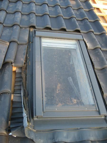

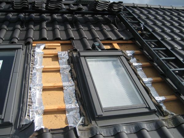

    Egal ob altbau oder Neubau. Die Folien gehören Luftdicht verklebt und sauber angeschlossen. Lose einnageln ist nicht drin.

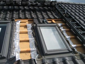

    Fehlen am DFF die Eindeckrahmen? Oder wurden die irgendwie gekürzt?
    Eine Dämmwertberechnung bekommen Sie, wenn sie in Auftrag gegeben wurde. Sonst nicht.
    Nach erfolgter Sanierung(energetischer) hat der AN eine Fachunternehmererklärung auszustellen. 8 von 10 Handwerkern werden das nicht wissen und Bauherren meistens noch weniger. Ist in meinen Augen für Privat aber auch nicht so wichtig. Die muß, genau wie die Rechnung, nur wenige Jahre aufbewahrt werden.

    Es handelt sich hier um die BDX Eindeckrahmen. Gekürzt wurde meines wissen nichts. Nur das umlaufende Flies war nach dem Einbau nicht vertackert und die Ablaufrinne oberhalb vom Fenster bestand aus einem Klebestreifen.
    Dannach sah das so aus: :bounce:

    Der erste Gedanke, der mir kam, als ich Ihre Frage gelesen haben, war: "warum hat der denn nicht reklamiert, als das Dach noch offen war?" Sie haben nur die Mängel dokumentiert, um nachher zu reklamieren?
    Und seien Sie vorsichtig mit solchen Äußerungen von wegen "Beine abhacken"...

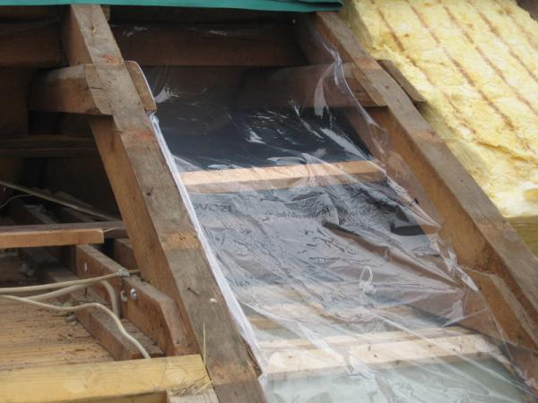

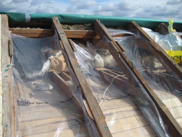

    ich hätte hier vor allem Bedenken, was die Luftdichtheit angeht... auch die Lagesicherung der Dämmung im Dachspitz ist mir nicht klar. die könnte ja nach innen rausfallen...

    Das ist doch Murks, vom angelernten Baushelfer!
    Was passiert wenn bei hoher Feuchtebelastung unterm Dach (Schlafzimmer, Badezimmer) die Dämmung absäuft? Gut, wird unter Umständen die 5 Jahre bis Gewährleistunsgende reichen.
    Mein Rat, hol dir einen öbuv SV (siehe internet handwerkskammer deiner region) und zeige ihm die Bilder. Was sie Enev Vorgaben angeht, die Berechnung bekommst du auch selber hin (sparren beachten), google mal na u-wert rechner , aus dem Bauch reichen die 16cm 032 mit dem 5cm Aufsparren so aus, praktisch reichen sie auf alle Fälle. Wie sieht denn der Dachaufbau von innen aus?

    Das ganze Dachgeschoss ist bewohnt und ausgebaut. Beplankung von innen mit Gipskarton bzw. Holzpaneelen auf Lattung direkt auf den Sparren. Wie zu sehen, ist die Folie nur zwischen den Sparren im Gefache verlegt (nicht über den Sparren) und alle 30cm mit Zinknägel befestigt. Die Folienstücke überlappen ca 5-10 cm. Es wurde nirgendwo Klebeband zum abdichten verwendet (außer am Rohr f. Abwasserentlüftung).
    Über den Sparren wurde eine Unterspannbahn von Braas verlegt. Darüber 50mm Holzfaserplatte. Konterlattung, Dachlatten und Ziegel.
    Ein Bekannter von mir meinte nur, das mir jetzt die Feuchtigkeit zwischen Sparren und Folie in die Isolierung zieht. An der Unterspannbahn kondensiert (im Winter) und ausfällt. Ist ja nicht luftdicht (...weil ich es nicht "in Auftag gegeben" habe :irre)
    Dazu kommt noch, dass die Isolierung durch undichte Stellen und Feuchtigkeit an Dämmwert verlieren wird.
    Mit dem U-Wertrechner lassen sich sicherlich keine "undichte" Folien berechnen.

    2 SV und 3 Meinungen, das die mehr oder weniger locker verlegte Folie ihren Zweck nich voll erfüllen kann dürfte kaum vom SV bestritten werden, was sind aber die daraus folgenden konsequenzen?
    Wie kann verhindert werden dass die Dämmung von feuchtwarmer Wohnluft durchfeuchtet wird?
    Entweder alles runter (Ziegel, Lattung, Konterlattung, Abdichtbahn, Dämmung, und die Folie, soweit die überhaupt dafür vorgesehen ist, ordentlich an die Sparren verkleben/befestigen) und dann alles wieder drauf (Dämmung, Abdichtbahn, Konterlattung, Lattung, Ziegel) oder die Luft- bzw Dampfdichtheitsebene von innen herstellen (Gipskarton runter und von innen eine Dampfbremse/Sperre).
    Und, der Innungsbetrieb scheint es ja IMMER so zu machen. Egal, 5 Jahre wird's mindestens bis es, falls überhaupt, zu sichtbaren Schäden kommt.

    Die Ausführung der Arbeiten unterhalb der Unterdeckgahn sehen wirklich schlimm aus. Wie lange die Dämmung so halten wird, keiner weiß es. Eine nichtmal armierte Folie ( ob es eine DB ist kann man nicht sagen) wird sich relativ schnell lösen können. Da keine Unterstützung der Folie im Spitzboden vorhanden ist, wird die Dämmung bauchig, wie in einem Sack,liegen. Die Dämmwirkung an den Flanken bleibt dann mäßig.
    Es gibt Sanierungssysteme ohne Dampfbremse, die haben aber einen anderen Aufbau. Hier wird unterhalb der Weichfaserplatte eine Winddichtung eingebracht, dann aber der Hohlraum im Sparrengefach nicht mit MIWO gedämmt, sondern mit einem soptionfähigem Dämmstoff wie Zellulose oder Holzweichfaser ausgeblasen. Mit Mineralwolle funktioniert das nicht.
    Der DD sollte lieber das dämmen sein lassen und sich auf sein Kerngeschäft konzentrieren.
    In diesem Fall hilft tatsächlich erstmal ein eigener Sachverständiger (Adressen gibt es bei der Handwerks oder Architektenkammer) um den Mangel erstmal zu dokumentieren.
    Die lange Zeit des Wartens und die vielen vorhanden Bilder sprechen hier leider nicht für Sie. Auch hier gilt die Schadensmilderungspflicht, sie hätten also sofort einschreiten müssen, sonst wird es gerne falsch ausgelegt( Sagt nichts, weil er die Rechnung kürzen will...)
    Nacharbeiten wird jetzt sowieso nicht mehr möglich sein. Unterhalb des Spitzbodens ist ja alles unerrerichbar. Als erstes ein sachliches Gespräch mit dem Handwerker suchen und akzeptable Lösungen besprechen. Die nicht funktionierende, weil nicht verklebte, Dampfbremse kann zu schweren Bauschäden führen. Das Ausmaß von Tauwasserschäden ist dem Dachdecker sicherlich nicht bewußt. Wenn man selber mal gesehen hat, welche Mengen an Wasser bei Undichtigkeiten der Dampfbremse entstehen können, der nimmt es sicherlich ernster mit dem abkleben.
