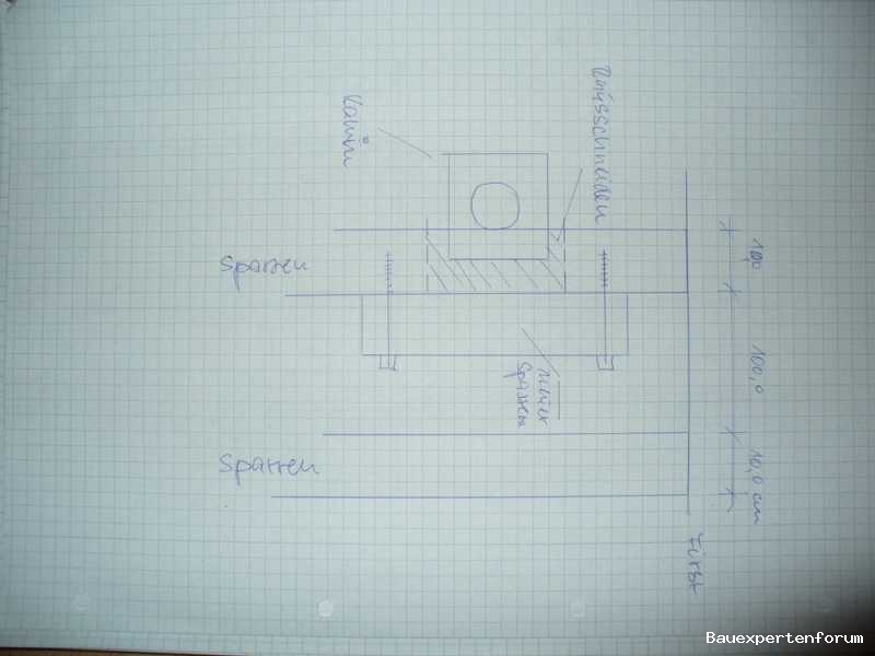

    bin gerade dabei, einen Leichtbaukamin einzuziehen. Leider ist ein Dachsparren im weg. Hab mal eine Skizze gemacht, wie ich mr die Ausführung vorstelle.
    Kann es so funktionieren (s. Bild) oder muß ich einen kompletten Wechsel einbauen? Es gab keine andere Möglichkeit den Kamin zu setzen.
    Danke für alle Ratschläge.[​IMG]

    Das, was du da gezeichnet hast ist ein gängiges Verfahren bei einem Pfettendach (die Warscheinlichkeit, das du ein Sparrendach hast ist relativ gering).
    Aber die Überbindemaße müssen eingehalten werden und du musst unten und oben je mindestens 2 Bolzen setzen, sonst hast du Gelenke.
    Bemessungen und Abstützungen muß man vor Ort sehen...

    Kann ein Zimmermann über die Ausführung entscheiden oder brauch man dafür einen Statiker?

    Zimmermann, so Auswechselungen sind täglich Brot...

    Und bitte die Nagelscheiben zwischen den Hölzern / Sparren nicht vergessen,
    die verhindern daß die Vier Bolzen keine Kräfte auf die Bohrlöcher übertragen.

    Nein keine Unterlegscheiben im herkömmlichen Sinn, dies sind spezielle Dornringe/Eisenteile/verzinkt,
    mit Zulassung die werden vor dem zusammenschrauben über das Bohrloch eingeschlagen
    und und verhindern nach dem zusammenschrauben daß Kräfte des Bolzen auf das
    Bohrloch übertragen werden, was ja auch nicht sein darf.
    Schließlich gibt es Kritischere Bauteile, wie zum Beispiel angehängte Balkone,
    mit entsprechend höheren Zug und Druckbelastungen auf Bolzen / der Holzverbindung
    und da ist es verdammt wichtig darauf zu achten, daß diese Spezialeisenteile
    auch verbaut werden.

    wieland ich frag mich warum dann die DIN 1052 reine bolzen- und holzschraubenverbindungen zuläßt? da werden die kräfte doch immer über lochleibung übertragen.:think

    überträgt dann die zug und Druckkräfte rechtwinklig zur Bolzenachse zwischen den Balken so zu sagen auf direktem Wege, so dass am Bolzen nur axiale Kräte und keine Scherung auftritt.
    Mögliches Ziel? Dass der Bolzen nicht den Balken spaltet - wäre einleuchtend. Und das der Bolzen nicht überlastet wird?
    Ist das so jetzt richtig? (Musste etwas nachdenken um darauf zu kommen ob und wie die Buldogg-Scheibe die Kräfte an dem Balken ändert.)

    Das der Bolzen nicht das Holz spaltet wäre richtig, der Bolzen kann im Prinzip
    nur durch zu hohen Anpressdruck überlastet werden, weshalb für diese Arbeiten
    grundsätzlich ein Drehmomentschlüssel verwendet werden sollte.
    Die Unterlegscheiben für die Gewindestäbe sollten ebenfalls ausreichend Dimensioniert
    werden ( Ca. 5fache des Bohrloch u. entsprechend dick ).

    In der Eingangszeichnung sollten die Bolzen / Gewindestäbe übrigens durchgehen
    sonst können wir nicht genügend Anpressdruck erzeugen.
    Safety first !

    Liegt der Kamin am Giebel oder eher mitten im Haus?
    Wie hoch sind die Sparren?
    Bekommst du von der gezeichneten Seite die Schrauben überhaupt gesetzt?
    Oder sind Bolzen sinnvoller, die du von der anderen Seite durchstecken kannst?

    Und bitte Wechselhölzer u. Kaminverwahrung nicht vergessen, ansonsten Korsett o.
    gleichwertig !
