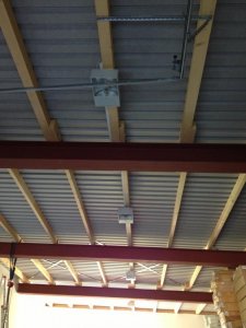

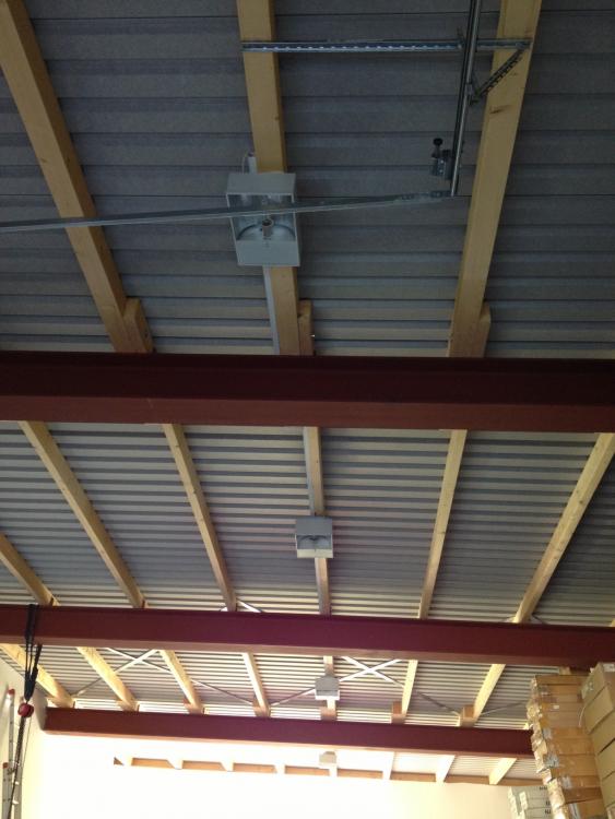

    ich habe eine Halle mit einen unisolierten Dach und möchte das Dach gerne isolieren, da es doch sehr kalt im Winter ist. Ich habe mal ein Foto angehängt. Was wäre eurer Meinung nach eine sinnvolle Lösung wie ich das relativ schnell, sauber und kostengünstig erledigen könnte?
    Am liebsten würde ich die arbeit mit der gelben Kuschelwolle vermeiden, mich juckt es jetzt schon :-)
    Besten Dank
    Viele Grüße
    Stefan

    Wie ist denn der bestehende Dachaufbau? Ist dieses Trapezblech denn schon die Dacheindeckung?
    wenn ja:
    1. Statiker fragen, ob Zusatzlasten möglich sind
    2. Dacheindeckung abreißen und neues, gedämmtes Dachpaneel drauflegen.
    Eventuell kann man eine leichte Entschärfung der Temperatursituation erreichen, wenn man eine dünne Lage Zellulose aufspritzt. Das hängt aber auch von den Klima-Randbedingungen in der Halle ab. Man müsste auch prüfen, ob auf dem Blech ausreichende Haftung erreicht wird.

    das Trapezblech ist die komplette Dacheindeckung, wurde erst vor 1 Jahr gemacht und ich reiss es ungern wieder runter.
    Zusatzlasten sind laut Statiker möglich.

    ..sehe ich als problematisch an, weil sich dahinter Kondensat bilden kann, das dann abtropft und hässliche Flecken bildet und die Dämmung letztlich schädigen kann.
    Wenn, dann brauchen wir eine Dämmung, die ohne Luftschicht verarbeitet werden und Feuchtigkeit aufnehmen kann. Deshalb sprach ich auch von einer dünnen Dämmung. Denn: je stärker die Dämmung, desto höher die Tauwassermenge. Die dünnste Lage ist die klassische Antritropfbeschichtung. Die dämmt quasi gar nicht und soll nur Kondensat aufnehmen.
    Aber zuerst muss man sich das Raumklima ansehen. Sieht ja nicht nach einem Wohnraum aus, diese Halle.

    unter dem blech: no go.
    add-on - oben drauf.

    Wegen Tauwasserproblematik...
    eventuell, aber wirklich nur eventuell könnte sowas funktionieren, was ich vorgeschlagen hatte. Hängt von der Haftfähigkeit des Materials und von der Schichtstärke ab. Je weniger gedämmt wird, desto unproblematischer.
    mal eine andere Frage: Wo wollen Sie denn hin mit der Dämmung? Welchen Standard wollen Sie denn erreichen bzw. was sind Ihre Zielvorstellungen?

    bei dieser Zielsetzung halte ich die von mir genannte Spritzdämmung für ungeeignet... Ich dachte, Sie wollen es nur nicht so kalt haben. Ich dachte, vielleicht knapp frostfrei. Aber 15°C?
    Dann ist mit großer Wahrscheinlichkeit jede Art von Dämmung unter der (diffusionsdichten) Dacheindeckung nicht geeignet, weil risikobehaftet für Bauschäden.
    Ich befürchte, auch eine Variante mit feuchtevariabler Dampfbremse wird nicht funktionieren, weil das Trapezblech nicht sorptionsfähig ist, auf der anderen Seite aber mit größerer Tauwassermenge zu rechnen ist. Ganz abgesehen, von der Problematik, dass man eine durchgehende Dampfbremse im Bestand gar nicht mehr einbauen kann...
    Komisch, erst schreiben Sie, dass die Lagerware nicht frostempfindlich ist und jetzt wollen Sie auf 15°C beheizen?
