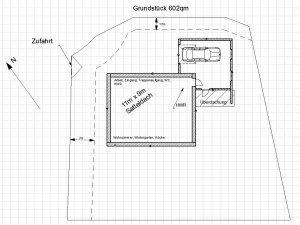

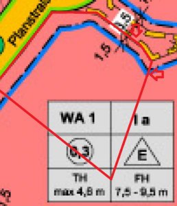

    ich bin neu in diesem Forum und wenngleich ich vor 15 Jahren beim Bau meines Elternhauses mehr als nur handlangend beteiligt war steht für mich das erste mal der eigene Hausbau an. Im Großraum Hamburg ist der Grundstücksmarkt ja leider stark umkämpft und umso freudiger sehen wir dem Erwerb eines für uns reservierten Grundstückes im südlichen Buxtehude entgegen. Bei der planerischen Positionierung von Haus + Garage bin ich mir allerdings nicht sicher, wie ich die Baugrenze zu berücksichtigen habe. Der B-Plan sagt folgendes:
    5. Flächen für Stellplätze, Garagen, offene Kleingaragen und Nebenanlagen (§ 9 Abs. 1 Nr. 4 BauBG)
    5.1 Carports und Garagen sind nur innerhalb der Baugrenzen zulässig
    Soweit so schlüssig. Aber zählt hier auch der Dachüberstand mit? Und wenn nein, bis zu welchem Maß darf ich die Baugrenze überbauen?
    Die niedersächsische NBauO sagt dazu auf Seite 11:
    (3) Der Abstand nach den Absätzen 1 und 2 darf unterschritten werden von
    1. Dachüberständen und Gesimsen um nicht mehr als 0,50 m,
    Was gilt für das zu erwerbende Grundstück (rot eingezeichnet), welche eine Baugrenze zu einer Privatstraße von 1,5m bedingt (blau) und keine Baugrenze zum Nachbarn nach hinten hinaus aufweist (die beiden roten Pfeile)? Darf ich die Garagenwand bei 50cm Dachüberstand genau auf die Baugrenze setzen und das Dach darüber ragen lassen? Wie nah darf ich an das Nachbargrundstück?
    Vielen Dank für eure (unverbindliche) Einschätzung!

    PS: Der in der NBauO zitierte Abschnitt zu den Dachüberständen bezieht sich auf den Grenzabstand - bitte ignorieren.
    Es verbleibt die Frage - Baugrenze einhalten mit der Mauer der Garage oder auch mit dem Dachüberstand?

  4. #3 Gast036816, 3. Januar 2014
    wand auf die grenze und keinen dachüberstand!

    Hallo, danke für die Nachricht! Die Garage soll vom Format einer Doppelgarage (aber nur ein einzelnes etwas breiteres Tor) mit Dachboden (Kellerersatz) werden. Der Gedanke war nun diese im Stile des gewünschten Satteldach-Hauses zu gestalten und überlappend mit dem HWR zu verbinden. Ohne Überstand kann ich es mir zumindest noch nicht so recht vorstellen - mit rückt das ganze Haus recht weit in die Mitte des 600qm Grundstücks. Oder wie könnte man die Garage (Schraffur) besser anordnen? Die Baugrenzen von 3m und 1,5 sind gestrichelt angedeutet.
    Sascha
  6. #5 Gast036816, 4. Januar 2014
    so wie die garage jetzt geplant ist, kannst du nicht und darfst du nicht bauen! die mittlere wandhöhe der grenzständigen wand überschreitet nicht die 3 m hürde?

    Der schraffierte Bereich soll natürlich nur die ungefähre Position darstellen und nicht über die Grenze hinausragen - aber Du hast natürlich recht, dass vom 3m Abstand nur Garagen bis 3m Höhe ausgenommen werden können. Eine Satteldachgarage fällt also weg und ich müsste auf ein Walmdach gehen, richtig? Ob dass dann optisch zum Satteldach des Hauses passt...
    Generell wäre mir ein Vollkeller + hochwertiges Carport eh lieber - leider droht der Keller das Budget zu sprengen.

    So ganz blicke ich ehrlich gesagt noch nicht durch.
    Der B-Plan weist zwei verschiedene Baugrenzen aus: 3m im Westen und 1,5m im Norden. Da laut NBauO der Grenzabstand bis auf Sonderfälle ohnehin 3m betragen muss, scheint mir die 1,5m Baugrenze im Norden speziell dazu eingebracht zu sein, um die Grenzbebauung durch Garagen (kleiner 3m Höhe im privilegierten Bereich bis 3m von der Grenze) zu verhindern. Nach wie vor stellt sich mir die Frage, ob Dachüberstand und Regenrinne über diese Baugrenze hinausragen dürfen.
    Aber egal wie es auszulegen ist, eine ordentliche Garage 50-60qm als Kellerersatz mit Dachboden passt wohl wahrlich schwer in diese Ecke. Das Haus müsste weiter in die Grundstücksmitte oder darüber hinaus gerückt werden und ich verliere wertvollen Gartenplatz in Richtung Südwesten.

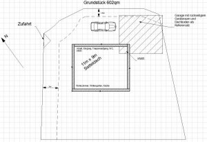

    Diese Variante (Carport mit Flachdach/flachem Pultdach, Stellplatz zw. Grenze und Carport zur sinnvollen Nutzung des Platzes) müsste möglich sein, oder? In diesem Fall dann mit unterkellertem Haus.

  15. #14 Gast036816, 4. Januar 2014
    mal abgesehen von deinem merkwürdigen grundriss, muss man sich das haus horizontal gespiegelt vorstellen? im lageplan ist die garage oben rchts am haus, im grundriss ist aber der verglaste futterkasten davor.
    wenn du zurück auf los gehst, dann solltest du den grundriss auch los werden - der taugt nichts.

    Mustergrundriss 180° drehen, rückversetzte Wand rausziehen, WC und Eingang tauschen damit dieser nicht in/vor der Garage ist. Der Futterkasten soll natürlich nicht nach Nord-Ost sondern Süd-West zeigen
    Der Grundriss entstammt unserem Favoriten eines Musterhauses - wir konnten keine Schwächen abgesehen einer schwierig einzurichtenden TV/Hifi Ecke im Wohnzimmer erkennen. Warum taugt der nichts? Du machst es einem aber auch nicht leicht ;-)
    Hier nochmal die Variante Garage mit Dachboden unter Einbehaltung der Grenzabstände - geht natürlich viel Grundstück rings ums Haus "verloren". Sieht aber weniger schlimm aus als anfangs gedacht finde ich.
