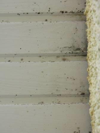

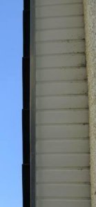

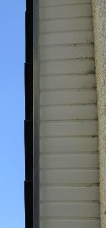

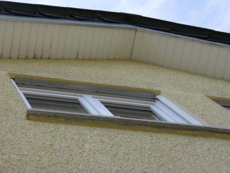

    ich bräuchte mal wieder eure Hilfe..... Im Sommer letzen Jahres haben wir für unser 79 BJ Haus eine Dachsanierung in Auftrag gegeben. Es wurde ausgeblasen und eine Aufsparrendämmung + neue Ziegel ausgeführt. Nach meinem laienhaften Verständnis wurde ordentlich gearbeitet. Den Dachüberstand haben wir in diesem Zug weiß gestrichen (Remmers). Heute ist uns aufgefallen, dass an dem Dachüberstand (Ostseite) schwarze Flecken auftreten. Was kann das sein? Erste Vermutung ist Schimmel..... Von innen ist übrigens nichts zu sehen. Der Spitzboden (abgehangen mit Rigips -kein kalter Boden) schaut auch ok aus (vom Bad können wir da noch reinschauen da dies noch nicht fertig ist und die Decke noch nicht abgehangen). Wir haben nun den Dachdecker angeschrieben mit bitte danach zu schauen. Wir haben ziemlich viel Geld in das Dach gesteckt - ich weiß gar nicht was wir tun sollen wenn das nun ein großer Schaden wird...
    Danke schonmal
    Alexandra

    Setzt das DG unter Überdruck, Nebel rein dann hast du vermutlich deine Antwort.... Meine Glaskugel sagt mir magelnde Luftdichtung am Giebelmauerwerk, was dann zu den Stockflecken/ Schimmel führt. Vermutlich sind die dort aber schon länger nur jetzt erst aufgefallen.

    Der Theaternebel (nicht Rauch) kommt an der Stelle raus wo die Luftleckage ist. Ein guter Handwerker der Willens ist das vom Tisch zu bekommen wir die Stellen unter Überbruck und mit Theaternebel direkt beseitigen.

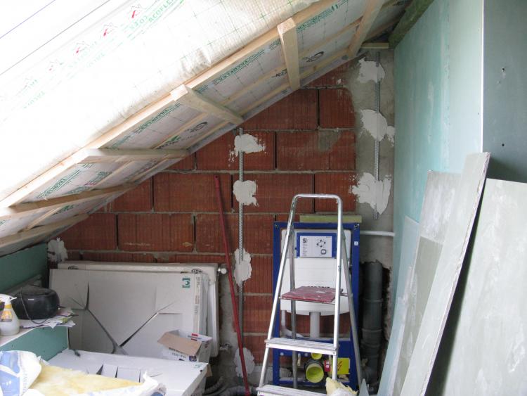

    So, Bilder hochgeladen. Auf Bild 1 nochmal das Dach. Bild 2 zeigt das Stück (im Bad) wo nichts verklebt ist mit der Wand (man kann in die Isolierung fassen). Bild drei ist Badezimmer Giebelseite wo es außen schimmelt. Bild 4 zeigt den Spitzboden, welcher Abgehangen ist. Die Dampfbremse ist bis in die Spitze und die Glaswolle, welche zu sehen ist nur wegen Schallschutz auf die Rigipsplatten gelegt worden. Es riecht oben gut, weder müffelig noch sieht man irgendwas schimmeliges. Bild 5 nochmal das Bad weiter entfernt und Bild 6 zeigt die Verklebung im Zangenbereich im Bad. Auf der anderen Seite des Daches hat man gestern ganz diskret etwas "Schimmel" (ich nehme jetzt mal an das es das ist) gesehen. Heute bilde ich mir ein, dass es etwas mehr geworden ist....

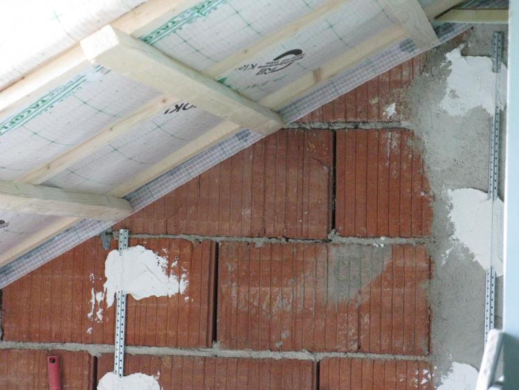

    wenn ich die unverputzt Innenseite der Giebelwand sehe dann frage ich mich wie ihr die Folie luftdicht angebracht habt?

    mal unabhängig von der Materialwahl und der handwerklichen Ausführung insgesamt:
    Das kann gar nicht dicht sein, so lange dort die Außenwände nicht verputzt sind.

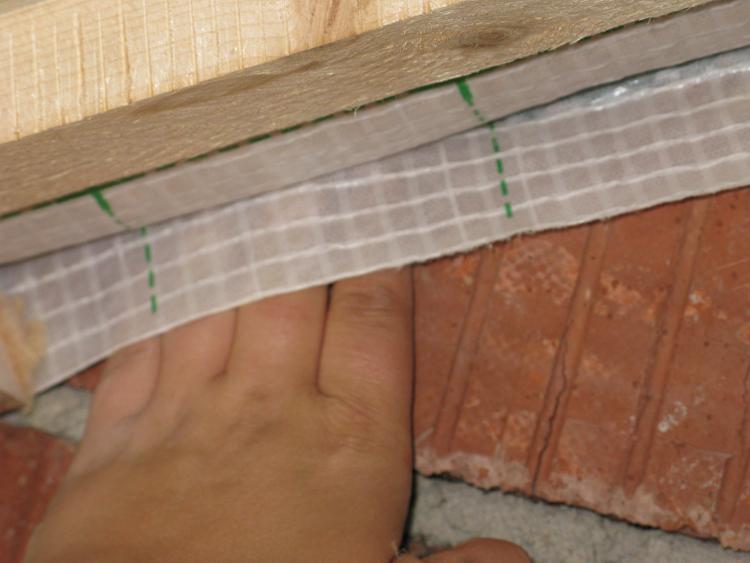

    Ich sehe eine potentielle Ursache vor allem in dem nicht luftdichten Anschluss der Dampfsperre an der Außenwand (ohne Putz o.ä. kann der Anschluss nicht dicht werden)

    wie stark ist die Außenwand (Ziegelformat) ?
    "Schnellputzleisten" mit Gips gesetzt?

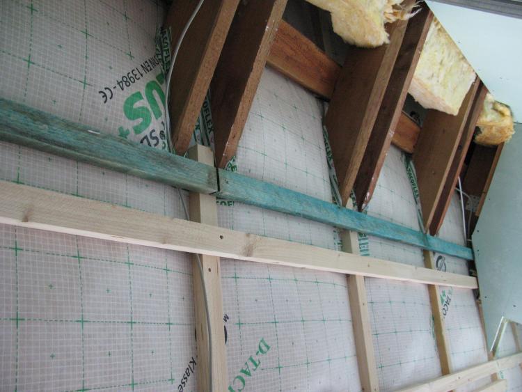

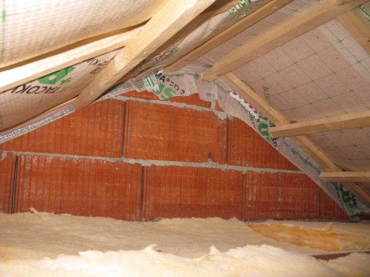

    Ich sehe auch noch eine Daemmung des Spitzbodens unterhalb der Dampfbremse. Ich nehme an darunter ist keine weitere dampfbremse. Warme innenraumluft die hier hin kommt wird hier wohl abgekuehlt und laesst ggf. ueberschuessige feuchte hier ab. Hat aber wohl nichts mit deinem jetzigen Problem zu tun.
    Ausserdem sehe ich Holzbalken die die Dampfbremse durchdringen. Selbst wenn die Anschluesse abgedichtet wurden, was ich nach den Bildern erstmal bezweifle, wird das Holz die feuchtigkeit durchlassen. An die Fachmaenner...ist das erlaubt? Aber wie soll das sonst gemacht werden?

    Es wurde laut Rechnung "Luftdichter Anschluss mittels Dichtmasse an den Außenwänden herstellen" so durchgeführt und uns wurde gesagt das nichts eingeputzt werden müsse (würde man durch die Konterlattung auch gar nicht richtig drankommen da die Folie zu kurz ist).

    Laut Dachdecker war das damals kein Problem - das habe ich nämlich auch bezweifelt. Aber diese meinten es wäre leichter bis ins Dach zu dämmen als einen kalten Boden zu machen.
