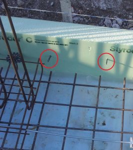

    Hallo Zusammen,
    würde gerne wissen, ob folgende Konstruktion sinnvoll ist:
    In die Stirnseitendämmung der Bodenplatte werden die Dämmdübel reingesetzt. Sie sollen nach dem Betonierendie Dämmung an Seiten festhalten.
    Wenn man überlegt, durch diese Öffnungen kann natürlich Wasser eindingen und die Betonkonstruktion auf lange Sicht beeinträchtigen oder irre ich mich?

    Das ist das geringste Problem, wenn wir gerade beim Wasser sind.
    Wie soll hier überhaupt abgedichtet werden?
    Wand runter dann auf die Dämmung?

    So wie das aussieht hat die BoPla Überstand.Abdichtung auf dem Überstand, dann Hohlkehle und nach oben. Könnte so funktionieren.
    Jochen
  5. #5 Inkognito, 01.04.2015
    Inkognito
    Inkognito Gast
    Freie Ränder umsteckern? Bewehrung scheint noch nicht fertig zu sein, aber Schalung steht schon.
    Fundamenterder auf Trennlage - mal nachhaken, bin kein Eli, aber irgendwas war da zu beachten.
    Und wie wird die Bodenplatte selber dicht? Foto vom Bewehrungsplan und ein Übersichtsfoto wäre interessant.

    Das ist kein Erder, das ist (hoffentlich) nur der Anschluß der Bewehrung an den PE. Ob da noch ein brauchbarer Überstand stehen bleibt, müsste man genauer betrachten.

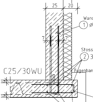

    morgen zusammen,
    auf dem Bild sieht man fertige Schalung und noch nicht fertige Bewehrung.
    Abgedichtet wird nur durch Konstruktion und WU-Beton.
    Auf Detailskizze unten ist die Konstruktion abgebildet.
    Fundamenterder ist auch etwas zu sehen - Runddraht, Ø 10mm (verzinkt), dazu gibt es noch drei Erdungsfestpunkte zum Ringerder, da mache ich mir weniger Sorgen.

    obb, d, oö
    werner, so wird´n schuh draus:
    in die schalung eingelegte dämmung (bei wu-???) ..
    is natürlich billiger, als nachträglich ..
    ansonsten .. gleiches ratespiel wie immer:
    diesmal planausschnitt vom doppelwandhersteller?
    oder kommt doch e. ortbetonwand?

    Hallo Markus,
    eigentlich nichts besonderes:
    - nur die Strinseiten der BoPla
    Kellerwand aus Ortbeton 25cm + 12cm Dämmung drauf geklebt.
    Braucht man die Dübel dort?

    grosse frage ;)
    die grenzschicht beton-dämmung hat man mit einem schwarzen puffer
    besser im griff - das aber nur nebenbei.
    für mich das hauptthema: im planausschnitt ist was anderes dargestellt.
    im plan "fehlt" die bopl-randdämmung - und jetzt die ganz grosse frage:
    fehlt die wirklich? falls man zum ergebnis kommt, die fehlt sowieso nicht,
    erübrigt sich auch die frage nach diff./puffer etc.

    Hallo Aladini,
    das funktioniert so. Die Dübel sollen die Dämmung halten.
    Die gezeigte Dämmung ist eine Perimeterdämmung. Das passt also auch.
    Dass Wasser entlang der Dübel in den Beton eindringt ist grundsätzlich möglich, stellt jedoch kein Problem dar.
    Wenn ich das Bild richtig interpretiere, steckt der Dübel in der Bodenplatte. Wenn hier in den ersten 4cm Wasser eintritt, kommt dieses nicht weiter durch.
    Für einen "normalen" Häuslebau alles OK.
    Ich vermute nicht, dass du drückendes Wasser von außen hast, sondern nur "normale Erdfeuchte"
    Wenn du drückendes Wasser hast und dahinter ein Wohnraum ist sollte von außen anders abgedichtet werden.
