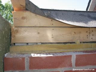

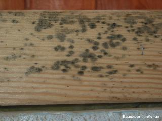

    wir haben vor einien Tagen festgestellt, daß in unserem Neubau die Dämmung in dem Flachdach eines Nebengebäudes total durchnässt ist und haben gerade die Dampfsperre aufgeschnitten und die Dämmung entfernt. Dabei haben wir auch gleich Schimmel bemerkt.

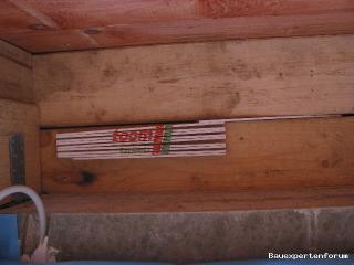

    Uns ist aufgefallen, daß die Durchlüftung des Daches (Warmdach) von einer Seite möglich ist. Die eine Seite des Daches ist völlig offen, da der Dachdecker seine Arbeiten noch nicht abgeschlossen hat und die andere Seite ist mit Ausnahme eines Spaltes, der zwischen 0,3cm und 0,8cm hoch ist, überall geschlossen (siehe Bilder). Ausserdem liegt über dem Spalt auch noch Dachpappe und der Technikanbau befindet sich auf der windabgewandten Seite des Hauses. Dein Eintritt von Regen habe ich nicht festgestellt. Die Dämmung war an verschiedenen Stellen unterschiedlich feucht. Auf der Traufseite,die nur einen kleinen Lüftungsspalt hat, war die Dämmung sehr nass. Gleiches galt für die Raummitte bis zu einem Abstand von ca. 40cm zu den anderen Wänden.
    Das Dach hat auf eine Länge von 3,50m eine Neigung von 5cm und der darunterliegende Raum ist 17,2 qm groß.
    Der Architekt meint, der Dampfdruck sei nach dem Verputzen sehr hoch und durch den Porenbeton ins Dach gelangt. Wir glauben eher, daß die Dachsparren wochenlang im Regen auf dem Grundstück gelegen haben und nun in einem falsch belüfteten Dach Feuchtigkeit abgeben.
    Meine Frage ist nun, ob die offene Seite beim Warmdach tatsächlich mangelhaft ist und das der Grund für die Durchfeuchtung der Dämmung sein kann?
    Der Dachaufbau ist wie folgt: Bitumenschicht, Schalung, Luftschicht (je nach Gefälle 2-10cm), 20-30cm Glaswolle, Dampfsperre, Unterkonstruktion, Gipskartonplatte. Die Sparren haben eine Stärke von 20cm.
    Vielen Dank für Eure Kommentare und Ratschläge im voraus....
