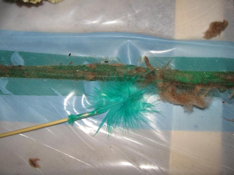

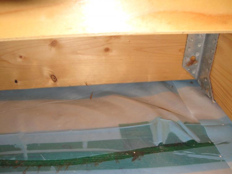

    Ich bin heute gleich mit einem Federbüschel auf die Suche gegangen. Dabei habe ich an 2 Stellen, wo es feucht war, folgendes entdeckt:
    Man sieht auf beiden Bildern, daß die Folie am Klebeband hochsteht und einen Durchgang von der Innenhülle in die Dämmung bildet. Den Federwisch zum Strömung auffinden ist auch zu sehen, wobei an den Durchgängen ohne Zutun keine Strömung zu vernehmen war. Erst, wenn man etwas auf die Folie drückt, dann bewegen sich die Federfusseln. Aber es wird wahrscheinlich kein Zufall sein, daß diese Wölbungen genau an den feuchten Stellen sind.
    Als die Dampfsperre ausgeführt wurde, hatten wir das Gewerk meiner Meinung nach schon gründlich angeschaut. Ich weiß jetzt natürlich nicht, ob dieses Problem bereits damals bestand, oder ob es sich durch Spannung zwischen Klebeband und Folie erst später eingestellt hat.
    Die Frage ist, wie jetzt weiter vorzugehen ist. Klar werde ich die Löcher abkleben. Würdet Ihr die komplette Dachspitzdämmung jetzt zur Prüfung rausnehmen? Und was ist mit der Dämmung, die weiter unten in der Dachschräge hinter den Rigipsplatten und der Untersparrendämmung eingebaut ist. Dort kommt man ja ohne Abbruchmaßnahmen nicht mehr hin.
    Gruß Wolf

    Naja, wie Kalle schreibt: ich hab die Wolle aus dem Gefache rausgeholt und die Folie penibel genau angeschaut ;) Pragmatisch eben. Damit lässt sich natürlich nicht prüfen, ob die Durchdringung am Stahlträger 100% dicht ist.
    Ansonsten vielleicht einen unabhängigen Profi zur Begutachtung vor Ort hinzuziehen.

    Ich möchte den aktuellen Status berichten. Seit einer knappen Woche sind die aufstehenden Stellen der Folie mit Klebeband überarbeitet. Seither ist an diesen Stellen keine Feuchtigkeit mehr aufgetreten. Das sieht schon mal soweit gut aus.
    Bleiben noch die Durchbrüche der zwei Stahlstützen und der Fallrohrbelüftung. Dort werde ich wahrscheinlich nachdämmen und sie in den Warmbereich des Hauses zurückholen. Wenn ich das gemacht habe, dann kann ich nochmals über diesen Schritt berichten.
