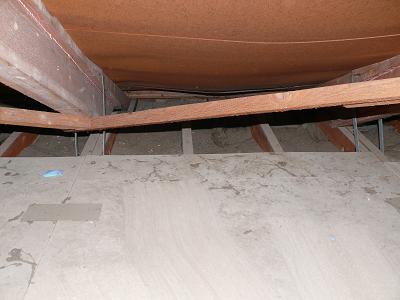

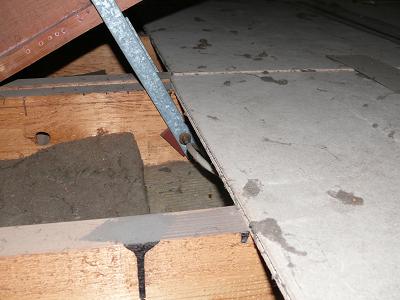

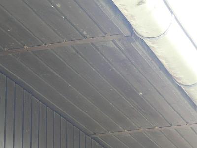

    - erst mal müssen Sie mal erklären, wie Ihre Holzbalkendecke mit Ihrem Vordach zusammenhängt. Oder meinen Sie gar kein Vordach, sondern was anderes?
    Dafür füge ich nun drei Fotos bei:
    Den Anhang 38834 betrachten Den Anhang 38835 betrachten Den Anhang 38836 betrachten
    Dort erkennen Sie die oberste Geschossdecke sowie ein Versuch es bildlich festzuhalten, den oben beschriebene Aufbau.
    - ich kann mir nicht vorstellen, wie bei einer waagrechten Decke im Innern eine Hinterlüftung funktionieren soll. Wo sind da Zu- und Abluftöffnungen?
    Anscheinend geht es, da diese Konstruktion schon seit 1976 besteht und die oberen Spansplatten nicht morsch sind; sie tragen noch einwandfrei

    nochmals ein Versuch, die drei Fotos hochzuladen. P1090285.JPG P1090286.JPG P1090284.JPG

    @ Herr Fischer: konnten Sie die Fotos öffnen? Wie Sie auf dem ersten Foto sehen können, geht die Dämmung ein wenig in das Vordach (Foto 2) hinein. ich hoffe, man man kann es einigermassen gut erkennen, dass dort noch einiges an Platz für Dämmung wäre. Als Anhang füge ich auch den Ausdruck von der U-Wertberechung bei.
