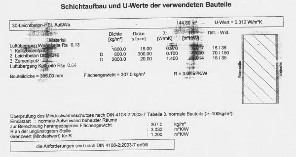

  9. #9 Cheefrocker, 23.07.2012
    Cheefrocker
    Cheefrocker Gast
    Hier ein Ausschnitt zum Schichtaufbau:
    Könnt ihr anhang dieser Daten eine Empfehlung was die Dämmung angeht abgeben? Ich bin leider auf mich allein gestellt (keine richtige Hilfe vom Architekten und der Baufirma zu erwarten :( )
    Vielen vielen dank im voraus.

  11. R.B.
    R.B.
    19.08.2005
    48.826
    13
    Dipl.Ing. NT
    BW
    Aha, also 3,08 und nicht 3,8 das ist schon ein (kleiner) Unterschied. Jetzt sind die Zahlen wieder stimmig, wenn auch nicht gut. Ein U-Wert von 0,31W/m2K ist in meinen Augen nicht mehr zeitgemäß. Um hier die EnEV einzuhalten muss irgendwo schöngerechnet werden. Wie kreativ derjenige war der den Nachweis erstellt hat, das kann man nicht sagen.
    Ich bleibe daher bei meiner Empfehlung -> den Nachweis extern prüfen lassen.
    Ralf
  12. #12 Thomas Traut, 24.07.2012
    Thomas Traut
    Thomas Traut
    27.10.2009
    2.006
    Dipl.-Bauing.
    Land Brandenburg
    Wieviel sind 85 % von 0,40? Schon überschläglich wesentlich weniger als 0,392. Der Nachweis ist schon in diesem Punkt falsch.
