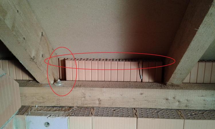

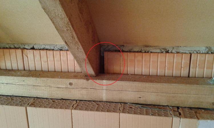

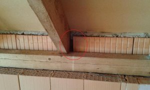

    Hallo liebe Bauexperten,
    pünktlich vor dem Winter hat mein Haus nun sein Dach bekommen.:28:
    Jetzt kann ich mit dem Dämmen der Dachschrägen beginnen.
    Hier habe ich ein paar Fragen.
    Die Fußpfette 12/12 liegt mittig auf der Mauer auf.
    Die Sparren ragen nicht aus dem Mauerwerk. Aussen wurde mit Mauerziegel hochgezogen und an den Sparren ausgesägt.
    Nun ist zwischen Stein und Sparren ein Hohlraumen.
    Würdet ihr den Hohlraum mit Dämmwolle oder mit Dämmschaum füllen?
    Des Weiteren wurde auf der anderen Seite vergessen mit Mörtel eine Kehlnut an die Dachschalung zu ziehen.
    Sollte dies noch durchgeführt werden oder was würdet ihre an der Stelle tun?
    Zum besseren Verständnis habe ich ein Bilder angehängt.
    Vielen Dank für die Hilfe bereits im Voraus.
    Grüße
    magges

    Ich bin zwar kein Baumeister, aber gehört nicht die Mauerbank noch mit Mörtel abgezogen damit diese dicht ist. Unter der Pfette kann ja die Luft vom Ziegel herausströmen. Auch zwischen seitlichen Ziegel und Pfette hätte ich auch noch eine Folie gezogen.
    Deine kleinen Spalten würde ich mit EPS-Zuschnitte dämmen. Den Innenziegel oben auch zu mörteln.
    Bei mir wurde auch ein 50er Ziegel verwendet. Außen habe ich mit EPS die Pfette gedämmt. Außen kommt noch ein Dichtband rauf damit es winddicht ist. Innen habe ich einen 12er Ziegel hochgezogen und bin auch am Überlegen wie ich den Zwischenraum zwischen Pfette und Innenziegel dämme. Dachschräge wird mit Mineralwolle gemacht, aber ich bin mir nicht sicher ob ichs unten zwischen den Ziegel auch reinstopfen kann. Dampfbremse werde ich auch einputzen lassen. Brauch dann nichts ankleben.
