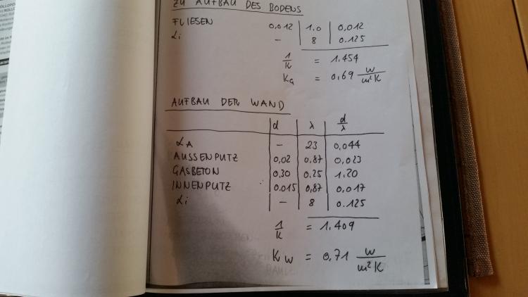

    wir haben ein Haus Baujahr 1982, das mit Gasbeton gebaut wurde.
    Nun wollen wir die Fenster austauschen. Damit der Dämmwert der Fenster zur Wand passt habe ich in den alten Unterlagen (Vorbesitzer) nachgeschaut u. Einen erstaunlichen Wert von 0,71 w/m2 K gefunden.
    Frage nun: Kann das sein, dass vor 33 Jahren der Dämmwert von Gasbeton schon so gut war. Vielleicht weiss das ja hier jemand. Schon mal vielen Dank.

    Stärke der Außenwand 30cm ?

    Schaut man sich historische Daten (Wärmeleitwert, Rohdichte) an, dann ist ein U-Wert (damals k-Wert und ein bisschen anders gerechnet) in der Region um 0,7W/m²K plausibel. Es ging sogar noch ein bisschen besser, denn 1982 waren schon Rohdichten < 600kg/m³ verfügbar, Lambda < 0,16W/mK. Auch das "Kleben" war schon erfunden.

    Vielen Dank RB,
    ich habe mal die Berechnung als Anlage hier eingefügt, wäre nett wenn du oder jemand anderes das mal bewertet, ob das realistisch war damals.

    Hallo Baufuchs,
    ja genau 30 cm.

    Sieht korrekt aus, der verwendete PB ist noch nicht einmal einer von der (auch damals schon verfügbaren) hoch wärmedämmenden Sorte. Für die fertige Wand ergibt sich noch eine minimale Abweichung, je nach Verarbeitung (Mörtel, geklebt). Der Unterschied bewegt sich irgendwo um die 0,05W/m²K.

    Super, danke RB,
    dann spricht auch nichts dagegen 3-fach verglaste Fenster mit einem UW Wert von 0,92 W/m2 K einzubauen, weil das war ja der ursprüngliche Ansatz der Fragestellung für diese Forums-Rubrik.
    Danke für jede Antwort.

    Sehe ich auch so.

    Super, danke RB, dann kann ich vlt. sogar die KfW Förderung hinbekommen.
