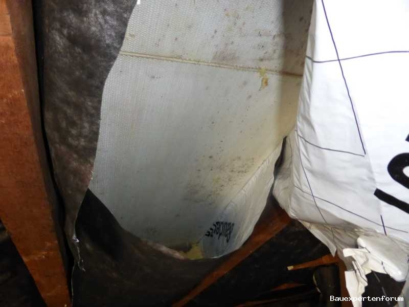

    Das hat sich nach Entfernung der Dämmung auch bewahrheitet, auf den PIR Platten war schon deutlich Schimmel zu sehen.
    Ein von mir dann beauftragter Gutachter hat diese Mängel bestätigt, zusammen mit dem Dachdecker (der das so verbaut hat) das Dach teilweise geöffnet und erläutert, dass dies so alles nicht okay und nicht zulässig ist. Außerdem war das Holz unter dem Dach (irgendwas an der Fette?) nass und die Lattung (28x48mm) wäre angeblich auch nicht zulässig für dieses Dach.

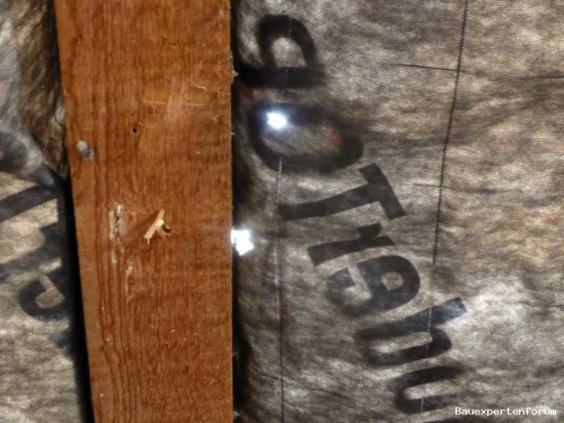

    Der Gutachter hat festgestellt, dass die Folie von Innen komplett nicht verklebt, also nur lose reingelegt war. Außerdem hat er das Dach am unteren Ende öffnen lassen und festgestellt, dass die Dampfbremse da auch nicht angeschlossen war. Der Dachdeckermeister meinte nur, es hätte geregnet, da hätte das Klebeband eh nicht gehalten und an der Fußpfette hätte er es (konstruktionsbedingt?) nicht anschließen können. Der Gutachter hat es dann mit ihm diskutiert und ihm aufgemalt, wie man das ordentlich macht. Ich habe das meiste nicht verstanden.

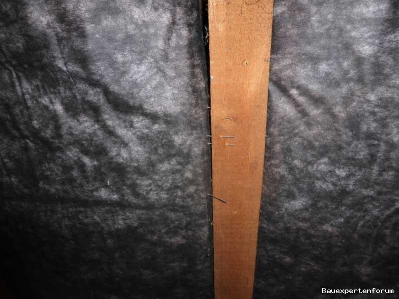

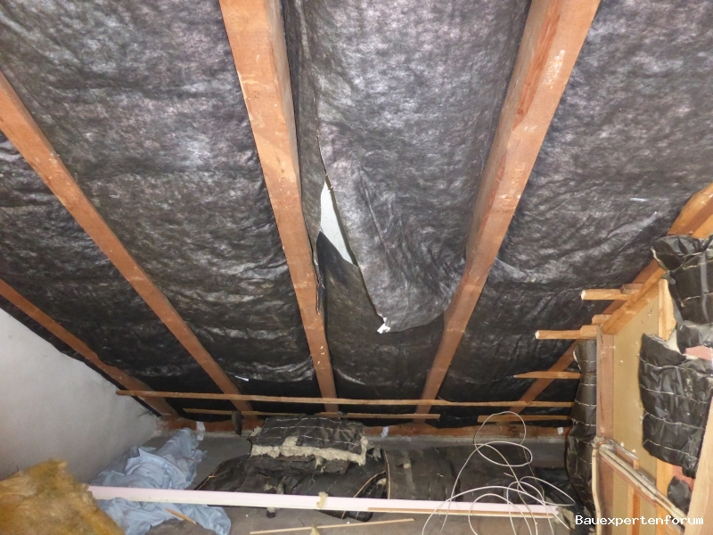

    Unverklebte Dampfsperre, nachdem der Innenausbau in einem Zimmer runter war:
    Bauder PIR Platte mit Schimmel durch Feuchtigkeit:

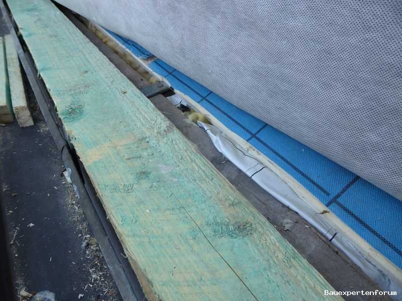

    Anschluß der Dampfbremse an die Fusspfette:

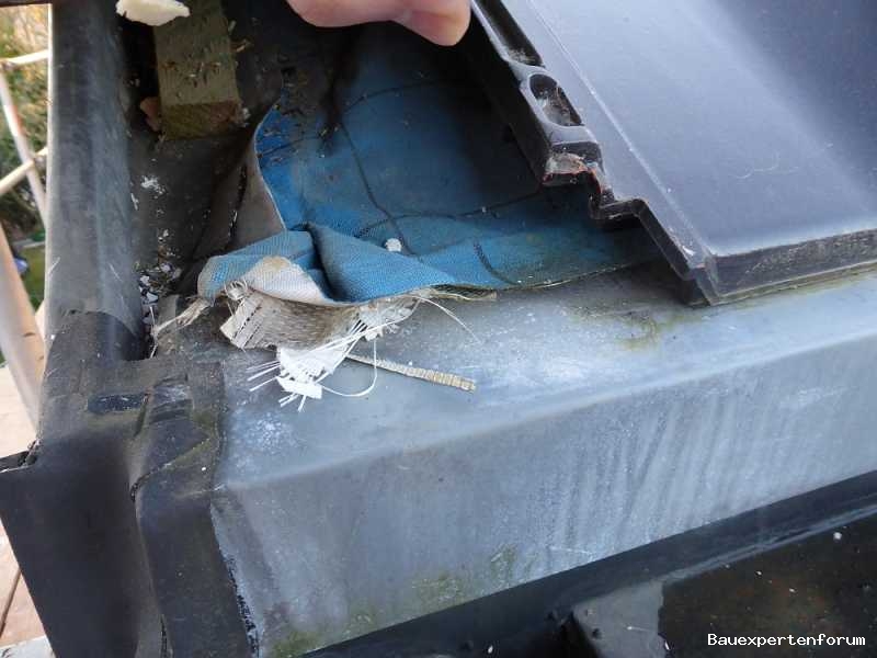

    Anschluss am Ortgang, sieht aus meiner Sicht nicht so vertrauenserweckend aus:

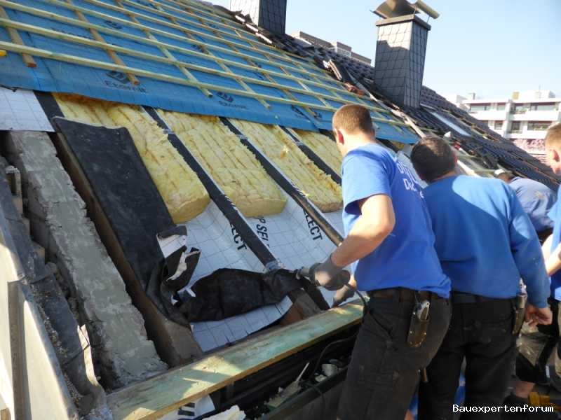

    Ein Bild fehlte noch. Hier erkennt man den Aufbau. Die Dampfbremse liegt in Schlaufen um die Sparren, darauf dann Mineralwolle, dann die Bauer PIR Aufdachdämmung, Lattung und Ziegel:

    Moment mal...
    die haben das nicht auf den Sparren luftdicht geschlossen?

    Hmmm, die haben anschließend noch Presslatten draufgeschossen. Das reicht aber wohl nicht für luftdicht, oder?
    Wie kann ich erkennen, ob das luftdicht ist?

    Nein, nach meiner persönlichen Einschätzung, unabhängig von Bauder, hätte da für mich aber die Blaue PE-Folie hingehört. Ich weiß zwar, dass Bauder den Aufbau so vorgibt, in ihren Detailskizzen. Nur frage ich mich, wie man eine Platte mit einem Gesamt sd-Wert von größer 7,5 verbauen kann. Wenn die Bauder Top Select eine "Dampfbremse mit einstellbarem sd-Wert" ist. Ergo: Einen zu verändernden sd-Wert von 0,1- größer 4,6 hat? Bedeutet ist die Folie, die abziehbar ist durchstoßen, beschädigt oder wie auch immer liegt hier ein Sd-Wert von 0,1 an. Dem steht aber Außen ein sd-Wert von größer 7,5 entgegen. Ergo 2: Äußere Bauteilschicht ist dichter als die Luftdichtigkeitsebene.
    Wie viel Tauwasser fällt hier jetzt konkret an, alleine aus Diffusion? Nachweiß?
    Dann ist ein Baustopp angesagt! Kopf anstrengen und danach weiter machen... Sollte selbst nen Geselle auf der Baustelle hinbekommen.
    Und wie kontrollierst du es jetzt? Woher weißt du das es LUFTDICHT ist? Und das vorzugsweise DAUERHAFT?
    Sollen wir das wirklich beantworten... Du magst es offenbar auf die Nase zu fallen...
    Hand unter und fühlen... Wie will man denn wissen in wie weit da unter mit Feuchteschäden zu rechnen ist? Kernkompetenz hat wer?
    Da braucht es keine Worte. Ich hoffe inständig der Firmeninhaber schickt seine Jungs bald als möglich auf nen Lehrgang... Oder stellt jemand ein, der Ahnung hat und das auf den Baustellen überprüft, inkl. rechnerischen Nachweiß der Tauwasserfreiheit durch Diffusion..

    Jau! Bombe... Hat der SV das so freigegeben? Das an die Fußpfette angeschlossen wird?
    Ich seh da keine Dampfbremse. Nur ne Unterdeckbahn von Eternit.

    Ich muss korrigieren: In Schlaufe gehört da natürlich keine PE Folie um den Sparren! Aber von den Eigenschaften die die PE-Folien haben, hätte sie dort - für mich - hingehört.

    Der GA hatte festgestellt, dass da nasses Holz war. Ich glaube aber, nicht am Sparren, sondern an der Fette. Er hat das auch nachgemessen und meinte nur "nass".

    Ja, so sieht es an den meisten Stellen aus, daher hatte ich dieses Bild auch reingestellt.
    Nein, der GA hat explizit gesagt, dass es an der Mauer angeschlossen werden muss. Die Dachdecker haben dort auch irgendwas gespachtelt, damit sie die Dampfbremse ordentlich anschließen können. Ob es nun wirklich alles okay ist, kann ich leider nur glauben.
    Die in Schlaufen gelegte Dampfbremse sieht man auf dem letzten Bild (wo die Leute mit drauf sind).
    Das blaue ist die systemseitig vorhandene selbstklebende Kaschierung der PIR Platten.
    Das graue ist eine darüber gelegte zusätzliche (diffusionsoffene) Folie von Bauder, da die vorhandene Kaschierung natürlich den Abbau so nicht überlebt hat.

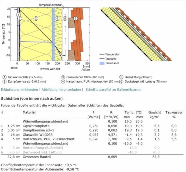

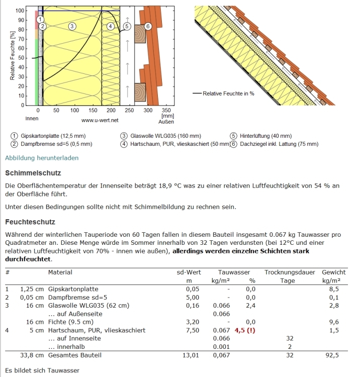

    Ich habe für mein Dach einmal eine U-Wert Berechnung mit den mit bekannten Daten gemacht:
    http://www.u-wert.net/berechnung/u-...i=50&T_e=-10&RH_e=80&outside=0&name=bielefeld
    So sieht es im Ergebnis aus, wobei ich leider nicht berücksichtigen konnte, dass die Bauder Top Select einen Variablen SD Wert hat, also oberhalb der Sparren geöffnet wird (hoffentlich haben die Jungs das auch gemacht ...). Eventuelle Löcher oder Undichtigkeiten sind in dieser Berechnung natürlich auch nicht mit enthalten.

    Die GKB Platte verfälscht enorm das Ergebnis. Ein seriöser BDT-Mann würde wohl auch sofort abwinken. Du kannst natürlich den Handwerkern vertrauen. Das kann und wird aber ein zweischneidiges Schwert. Euren Unmut kann ich verstehen - sowas wünscht sich niemand. Der Totalcrash ist damit aber sicher nicht vermieden! Das kann auch auf sehr lange Zeit gesehen, ziemlich fett in die Hose gehen. Klar willst du nicht hören, ist aber leider die Realität.

    Zu deinen Rechnereien: U-Wert ist da keinesfalls ein kompetentes Programm um sowas verlässlich dazustellen. Richtig interessant wird es dann, wenn man vom Normklima abweicht.

    Ich habe den Aufbau zwar nicht nachgerechnet, aber wenn ich mir oben die Berechnung im U-Wert Rechner ( ich halte nicht viel von dem Teil, aber als Überblick ok) ansehe, schrillen die Alarmglocken. Lass dir doch von deinem Dachdecker eine Berechnung aushändigen, die auch auf dein Objekt passt ( Bezüglich Aufbau, Dämmstoffstärken usw. mit Tauwassernachweis ), das sollte eigentlich VOR einer Sanierung stattfinden.
    Mann sollte von innen nach aussen hin immer offener werden vom sd-Wert, das erreicht man aber in der Regel mit geschlaufter Verlegung der Dampfbremse in Verbindung mit PUR nicht, eine sinvolle Variante wäre hier evtl. Holzweichfaserplatten als Aufdachdämmung gewesen. ( siehe oben, Berechnung VOR Sanierung, dann hätte auch der Dachdecker gewusst, was er verarbeiten muß, vielleicht )
