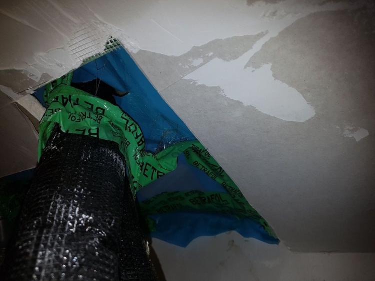

    Hallo in die Runde,
    ich hoffe, mir kann jemand helfen bevor ich schriftlich auf den Gesamtunternehmer zugehe, der inzwischen alle Anrufe und Mails von mir ignoriert...

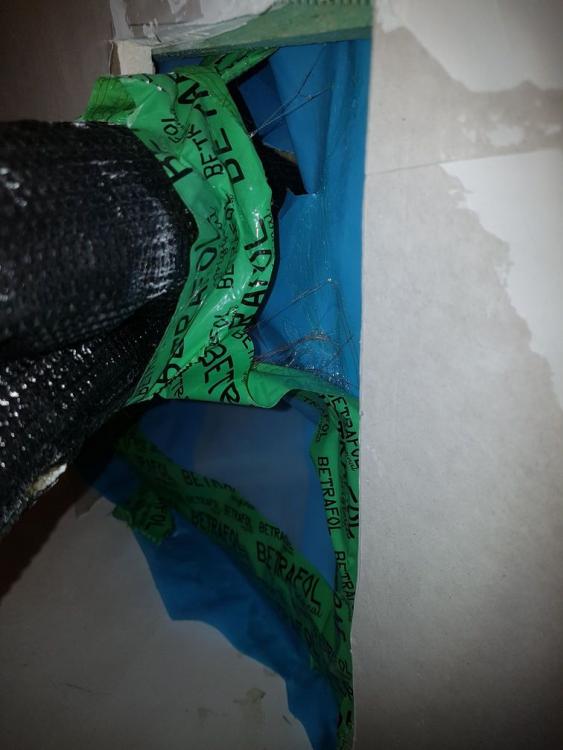

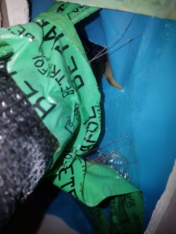

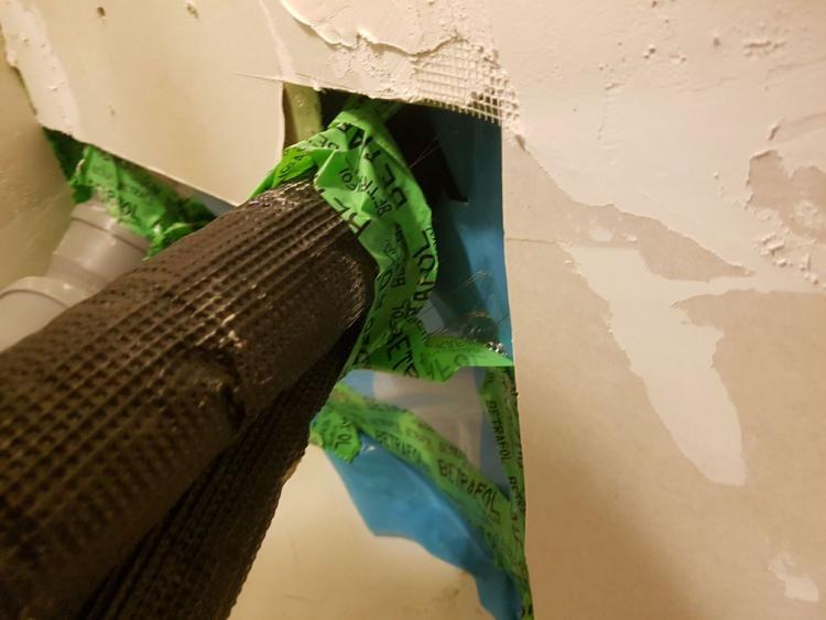

    Es geht um die Ausführung der Solarleitungen durch das Dach. Wie man auf den Bildern sehen kann ist das "Klebeband" gelöst und der Blick bis auf die Dämmwolle frei. Ich gehe davon aus, dass dies mindestens 1 Jahr so aussieht. Wir leben etwa 2 jahre im Haus.
    Soweit ich weiß (und ich habe wenig Ahnung von der Materie) kann dies doch zu einem größerem Schaden führen ?
    Ich möchte ein Schreiben aufsetzen in dem ich mit Frist verlange den Zustand der Dämmung zu prüfen und fachgerechtes Verschließen durchzuführen. Ich vermute, dass die gesamte Verarbeitung nicht wirklich fachmännisch ist !? Sieht katastrophal aus..
    Ist dies so korrekt?
    Bedanke mich für jeden Input!
    VG
  2. Anzeige
  3. #2 Gast943916, 18. August 2016
    Gast943916
    Gast943916 Gast
    Du vermutest richtig, hier kann ein Schaden in nicht unerheblichen Maße entstehen.
    Eine "selbstgebastelte" Mängelanzeige hat meist keine große Wirkung, da in den meisten Fällen juristisch nicht einwandfrei,
    nachdem schon Mails und Anrufe ignoriert werden, wirst du alleine nicht weiterkommen,
    such dir einen BauFACHanwalt und lass die Mängelanzeige verfassen, kostet im Vergleich zum Schaden Peanuts
  4. Gast34826
    Gast34826 Gast
    @DerDoc,
    ich kann Gipser beipflichten, möchte aber darauf hinweisen:
    Der GK-Ausbau schaut offensichtlich "seit 2 Jahren" unfertig aus.
    Wer hat dies ausgeführt?
    Wer hat die Solarleitung durchgeführt und abgeklebt?
    Ist dies im Vertrag mit Ihrem Bauträger geregelt?
    SEHR WICHTIG:
    Solange draussen "warmes" Wertter vorherrschicht, wird kein schwerer Schaden zu befürchten sein -
    wehe aber, es kommt die kühlerer Jahreszeit mit "kalten" Nächten.
    Unbedingt MÜSSEN diese Leckagen vorher zuverlässig geschlossen werden.
    Ein Rechtsanwalt wird dies nicht vorweg zulassen aber es MUSS geschlossen wfrden, notfalls in Eigenleistung und / oder nach Beweissicherung.
