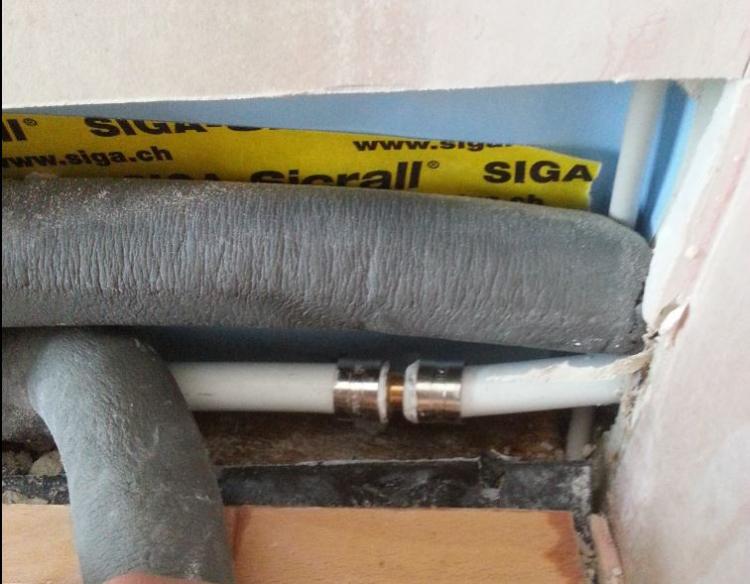

    ich habe eine Frage....wir haben ein Haus, bei dem die obere Etage neu aufgesetzt wurde.
    Holzständerwerk....Aufbau der Aussenwände müsste wie folgt sein:
    Putzsystem -- Styropordämmschicht -- DAMPFSPERRE -- Hohlraum von ca. 10 cm tiefe wo die Heizungsrohre verlegt sind -- Rigipsplatte
    Nun ist die Frage:
    a) müsste die Dampfsperre nicht unter der Rigipsplatte an der Innenseite sein ??
    b) gehört der Hohlraum nicht mit Mineralwolle gefüllt ??

    Also das Holzständerwerk ist, sofern ich es von "aussen" beurteilen kann, direkt hinter der inneren Rigipsplatte, konnte aber bisher nicht schauen weil ich die Wand leider nicht öffnen konnte. Wichtig war / ist mir nur, das wir auf Grund der Bauweise keinen Schimmel oder dergleichen von innen an der Rigipsplatte bekommen. Vielleicht kann ich an anderer Stelle mal an welcher Stelle das Ständerwerk kommt. Frage noch, was ist die Instebene ??

    Instebene = Installationsebene: Der Bereich wo Heizungsrohre, Stromleitungen, Steckdosen und Schalter installiert sind.
    Nach deiner Beschreibung liest es sich so, als sei bei die Installationsebene und Ständerwerk ein und dieselbe Ebene.

    Nun habe ich noch ein Foto vom Einzug gefunden (an der Stelle war nen Wasserschaden) Unbenannt.jpg ......

    Powerrail, bitte gehe noch mal in dich und sortier dir die Bauteile einer Wand und überleg dann bitte mal wie man die in hohem Maße anfallende Feuchte in der Dämmung abführt.
    Diffusionsfeuchte in jeder Lücke, dir säuft die Dämmung ab!
    Erzähl bitte keinen Mist hier, du hast einen massiven Denkfehler!
    Und genau der ist es, der dich rauskicken wird weil du nicht bereit bist mal über dein Wissen nachzudenken...
    Ein Wandaufbau MUSS zwingend innen 1. Luftdicht sein und 2. dampfdichter als der Rest der Wand!
