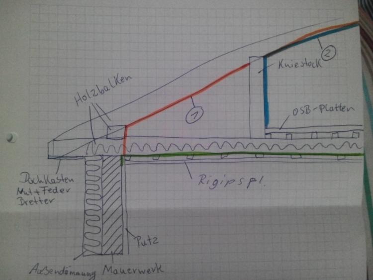

    ich möchte gern bei meinem Haus (Bungalow) den Dachboden ausbauen. Haus ist 1,5 Jahre alt und hat eine gedämmte Holzzwischendecke die ich zu 2/3 mit OSB- Platten von oben verschraubt habe.
    Jetzt zu meiner Frage, wo und welche Folie muss ich bei mir verwenden und anschließen??? siehe Bild

    Bitte einfach mal die Suchfunktion benutzen.
    Dieses Thema gab es mind. 1000 Mal hier.
    Aber hier mal ne Kurzantwort:
    OSB IST FÜR DIESEN ANWENDUNGSFALL NICHT GEEIGNET!

    Ich habe schon diverse Themen gelesen und bei YouTube einige Videos gesehen. Leider bezieht sich keines dieser Themen auf das Problem wie es bei mir auftritt.
    Wie muss ich die Folie verlegen? Wie bei Nr.1 (ROT) oder bei Nr.2 (Blau) eingezeichnet.
    Warum sind OSB- Platten bei mir nicht geeignet???

    Keines der Linienführung passt derzeit. Dass du die Nutzungsbedingungen akzeptiert hast ist dir aber bewusst? Dort steht ausdrücklich drin, dass hier kein DIY erwünscht ist und du auch keine Hilfestellung dazu bekommen wirst. Entweder machst du es auf gut Glück oder gibst ein wenig Geld für z. B einen Bauphysiker aus. Der kann auf Grundlage deines IST-Zustandes die richtige und sichere Variante wählen.
