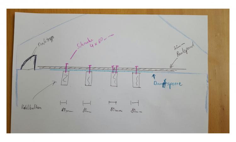

    nachfolgend eine Skizze wie es geplant ist: spitzboden.jpg
    Das heißt so soll dann das Ganze im Detail aussehen:
    Die Frage mit dem Nagelband breschäftigt mich halt, da es sehr viele Schrauben sein werden und die Schrauben an den Stößen auch nah am Rand der Kehlbalken sein könnten.
    Danke.

    lesen kannste jetzt musste nur noch verstehen.
    wenn unter den kehlbalken und im spitzdach fast gleiche temperaturen herrschen dann musste da keine dampfsperre über die kehlbalken legen ( kann sogar zu schäden führen ) und was willste dann mit deinem nagelband vergiss es und geh mit der ersparnis mit deiner frau gut essen.
    ( aber ohne alkohol sonst setzt du noch mehr luftschrauben )
    warum sind it´ler immer so geratungsressistend---> lesen zuviel mist im i-net und können damit nicht umgehen/einordnen.

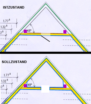

    Es handelt sich hierbei um einen Neubau, fertiggestellt Ende 2013. Da wir damals nicht aufgepasst haben, haben wir ein Kaltdach bekommen. Das Obergeschoss endet mit einer blauen PE Folie als Dampfsperre. Ich schätze also SD Wert > 100. Die darauf folgende Dämmung zwischen den Kehlbalken halte ich für sehr dürftig ( 14 cm Mineralwolle WLG 040). Daher entstand damals auch die Idee, den Spitzboden nachträglich mit Zwischensparrendämmung zu dämmen um auch eine bessere Dämmung des gesamten Hauses zu erhalten.
    Gleichzeitig könnte langfristig auf dem Dachboden ein Spielbereich für die Kinder mit nachträglicher Heizung entstehen, da der Spitzboden bei uns sehr hoch ist.
    Letztes Jahr im Frühjahr kam dann der Rauhspund zunächst lose zum Trocknen auf den Dachboden. Dieses Jahr wollte ich den Rauhspund nun verlegen.
    Da wir das langfristige Ziel oben verfolgten, recherchierte ich, wie der Ausbau des Daches zum Ende sein müsste. Entweder also die Dampfbremse auf dem Dachboden an den Mittelfetten mit der Dampfsperre aus dem Obergeschoss verbinden oder einen zweiten Warmbereich schaffen. Ich entschied mich für das Letztere.
    Also war nun geplant zunächst die Dampfsperre auf den Kehlbalken unter dem Rauhspund bis zu den Mittelfetten einzuziehen. Das müsste jetzt erfolgen, weil der Rauhspund ja rauf muss. Später sollte dann an diese angeknüpft werden, die Zwischensparrendämmung folgen und die komplette Abdichtung mit einer Dampfbremse des Daches erfolgen.
    Dabei war mir nicht bewusst, welche Folgen das haben könnte, gerade weil das Dach ja zunächst kalt bleibt.
    Auch habe ich nun gelesen, dass die Folie durchaus auch auf den Rauhspund verlegt werden könnte. Was auch meine Ängste um die Durchlöcherung dieser nimmt. Sprich, die Folie brauche ich jetzt noch garnicht.
    So wie ich gelesen habe, würde die Dampfbremse auf dem Dach auch nur einen recht niedrigen SD Wert erhalten (~2).
    JETZT überlege ich also zunächst nur den Rauhspund zu verlegen, wie mir die ganze Zeit auch eingeprügelt wird :hammer::lock
    In zwei, drei Jahren, wenn dann der Rauhspund und das Haus komplett durchgetrocknet ist, würde ich gerne die oben genannte Zwischensparrendämmung ergänzen. Macht das Sinn? Bringt das was?
    Ich frage mich, ob ich dann überhaupt eine Dampfbremse da oben brauche, denn diese habe ich ja weiterhin im Obergeschoss. Zwar wird es auf dem Dach wärmer als im Außenbereich, doch ist es ja kein Wohnbereich und hat nur die Feuchtigkeit, die nach oben durchdiffundiert.
    Oder brauche ich vor der Sparrendämmung dann eine Dampfbremse, die ich dann mit dem Rauhspund verbinde? Wobei der Rauhspund dann nach unten als Dampfbremse fungiert?
    Dann würde ich nach weiteren 1-2 Jahren den Dachboden komplett ausbauen nach dem eingangs beschriebenen Verfahren mit Dampfsperre rundherum und Heizung.
