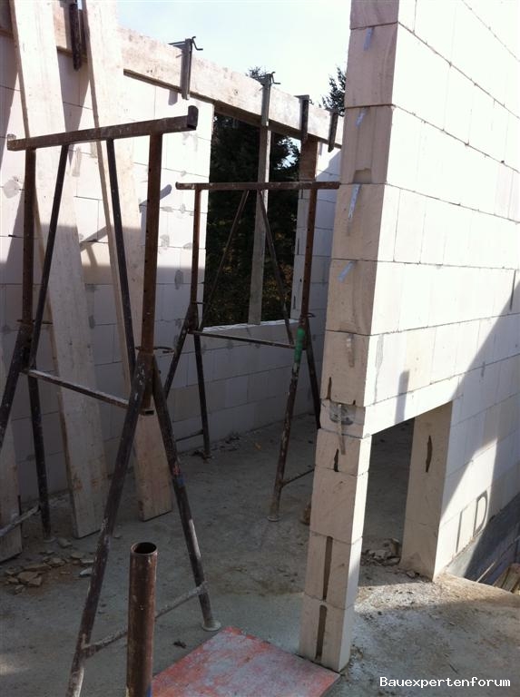

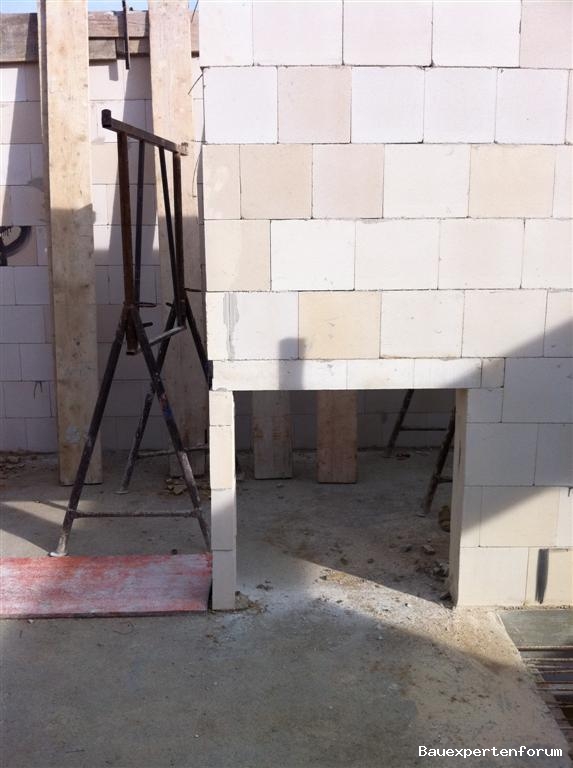

    Nabend zusammen,
    Rohbau geht eigentlich gut voran, habe aber eine Frage zu dieser Ausführung auf dem Foto.
    Situation 1.OG, darüber Staffelgeschoss, alles Stahlbetondecken und Flachdach.
    Zur Info: Tragende Außen und Innenwände aus 17,5cm KS.
    Das Loch in der tragenden Wand ist für den Heizkreisverteiler der Fußbodenheizung.
    Aber ist die Abstützung (links des Lochs) nicht ein wenig dünn/schwach um die darüberliegende Wand/Last zu tragen?
    Wenn ja, wie könnte man das anders ausführen? Stahlstütze?
    Danke und viele Grüße
    Max

    einfach und sicher: mauerpfeiler nach din 1053 dimensionieren.

    Den durchbruch um 10cm nach rechts verschieben entschärft die lage...

    rechts geht die Teppe zum DG hoch, daher nicht möglich die Öffnung nach rechts zu verschieben.

    Richtig massiv sieht das ja nun nicht aus....Letztendlich unterstelle ich einmal, daß ein TWP das schon gerechnet haben wird (???). Andererseits ist der 11, 5 cm dünne Spargel wohl nicht nur durch das Eigengewicht der darüber stehenden wand belastet, sondern man darf wohl annehmen, daß hier wohl noch zusätzliche Lasten aus der darüberliegenden Dach-/ Deckenkonstruktion hinzukommen.
    Ohne es rechnersich nachweisen zu können, würde ich mich mit diesem Pfeilerchen schon etwas unwohl fühlen....

    ist aber ausreichend platz vorhanden. wieso sind mauerverbinder eingbaut? Geht die wand durch?

    Die Mauerverbinder sind für die 11,5cm Wand, die Quer vor die tragende Wand kommt, um den Raum zu teilen und Türöffnungen zu schaffen.
    Also, Wand geht nicht durch.

    Hat ein TWP gerechnet, nur weiß ich leider nicht wie.
    Denke aber bestimmt nicht so.
    Lasse den sowieso zur Abnahme der Deckenbewehrung kommen, dann zeige ich ihm auchg das.
    Würde das aber gerne auch vorher schon gerne geklärt und evtl. auch geändert haben.

    Danke. wWerde es klären, ob man weiter nach rechts verschieben kann.
    Links dann (Beton)-Pfeiler setzten oder einfach KS mauern?
    Ist aber nicht der Austritt, da Treppe schon betoniert, sondern Antritt von Treppe 1.OG zum DG.

    das soll Dir der Tragwerksplaner (nomen est omen) schriftlich geben, d.h. Planänderung

    aus din 1053:
    "gemauerte querschnitte, deren flächen < als 400 cm2 sind, sind als tragende teile unzulässig".
    viel spass beim nachweisen ..

    Hab´s verstanden, danke.
    Wenn die das nicht ändern, Betonpfeiler oder Stahlstütze...ich sach nur hopp, hoppp, HOPPLAAAAAAAAAAAAAAAAAA :D
