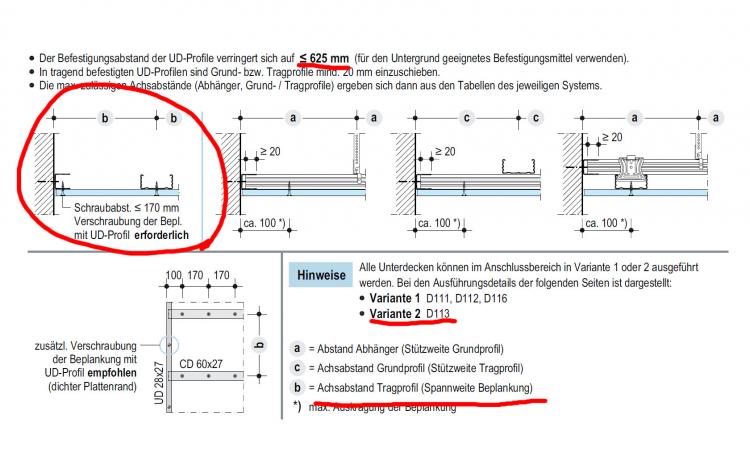

    Ich richte mich an dieses Forum weil ich jetzt von 3 "Fachfirmen" verschiedene Meinungen hörte die im Endeffekt nicht kompatibel sind mit Datenblättern der Herstellern.
    Randdaten:
    . Es geht um einen 200m² großen Neubau.
    . Fertigbetondecke
    . 8cm Abhängung mit Direktabhänger (für Spots und ein paar Leitungen)
    . Material Knauf 1250x2000 Platten
    . Knauf UD und CW Profile Verbinder etc
    . Knauf Deckenabhänger bis 12,5cm
    UK Selbstbau, Spachteln der Fachmann
    Mein erster Schritt war "Rigips Ausbauplaner" berechnet und Material geshoppt. (vl der erste Fehler)
    Knauf Verlegerichtlinien sind nicht ident mit Rigips, lt. meiner Recherche....

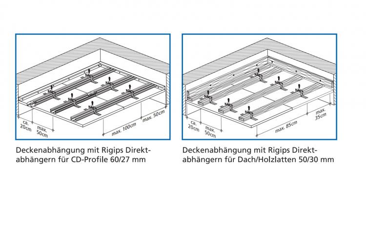

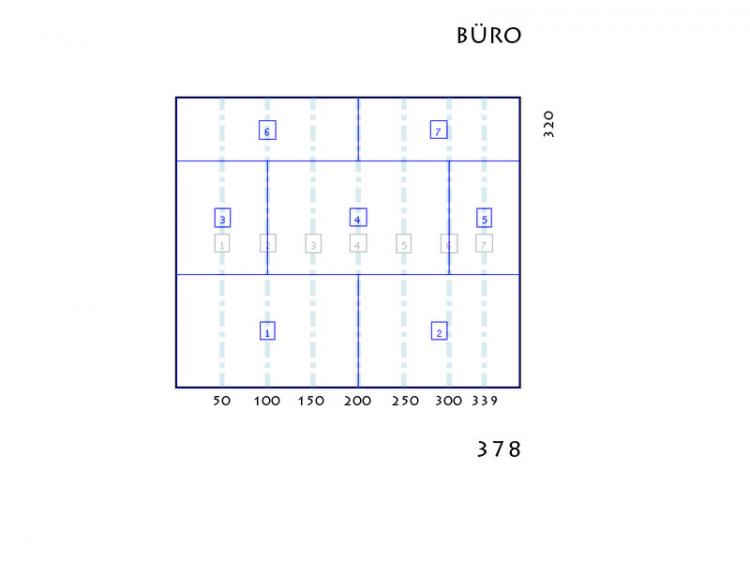

    Kurz und bündig meine Fragen.
    . Kann ich jeden Raum die UK so ausführen wie im Ausbauplaner beschrieben? (Musterraum im Anhang) Wie viele Abhänger in dem Fall pro Lattung 3 - 4 ?
    . Ist die D113 Variante sinnvoll mit dem tragenden Anschluss bei jeder Raumgröße mit nur der "Traglattung"? zb. Raum in T- Form 10x8m 3,5m Breit
    . Stimmt der Plan bei tragenden Anschluss mit Abstand 50cm der Traglattung? Dachte erste Reihe ca. 20 ...
    . Beplankung wie ich aus dem Forum schon raus gelesen habe, sollte/muss quer zur Traglattung gemacht werden? (Fliegender Stoß) lt. Fachfirma "ist nicht so tragisch"
    . Abhänger nur mit Deckennägel montieren? lt. 2ter Firma "man kann auch normale Schlagdübeln nehmen" Ist das nur Brandschutztechnisch oder hat das mehr Gründe?
    Derweil ist noch nichts verloren, bis dato hab ich nur die UD Profile und ein paar Abhänger montiert..
    Bitte und Danke für eure Hilfe!!!

  2. #2 Gast943916, 05.09.2013
    Gast943916
    Gast943916 Gast
    schau mal bei Knauf Plattendecken D112, das ist das was du vorhast, nicht D113, außerdem für einen Laien leichter zu montieren,
    da werden die Achsabstände sehr verständlich beschrieben und gibt auf Seite 16 ein Bild.
    Verlegerichtung quer zur Traglattung, Achsabstand max. 500 mm
    auf jeden Fall Deckennägel, die 2te Firma sucht entweder schon Aufträge für die Zukunft oder die sind wirklich so dumm und erleben die Zukunft als Firma gar nicht mehr.....

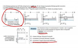

  4. TaoTao
    TaoTao
    04.09.2013
    Kfz Techniker
    Wels
    Guten Morgen Gipser,
    Hab mir das ganze jetzt nochmal durchgelesen bei Knauf und scheinbar wieder nicht verstanden. Grundplan lt. Rigips Ausbauberater sieht optisch durch die Abstände so für mich das aus sie . .
    die Version D113 (lt. Knauf 3te angehängte Grafik)
    . Tragender Anschluss
    . Erste Traglatte auf 50 cm gesetzt (lt Grafik Ausbauberater, leider werden da keine genauen Maße ausgeworfen)
    oder ist das der Punkt der mir nicht eingeht weil ich das andauernd verwechsle?
    Das mit den Deckennägel finde ich persönlich sehr interessant das sämtliche Baumärkte alles haben für den Trockenausbau aber keiner hat Deckennägel gelistet. In dem Fall Markt führende 3 Baumärkte. Richtiger Baustoffhandel siehts schon besser aus.
    Wenn ich dem Ausbauberater vertrauen kann macht er nur eine "schwebene Decke" mit Nichtragenden Anschluss und Konter/Traglattung wenn die Abhanghöhe über 12,5 cm beträgt?
    Hat das was zu tun wegen der mehr werdenden Instabilität bei größerer Höhe?

    nu gut, bei 8 cm AHH , Stahlbetondecke, GK 12,5 mm - es gibt da kein Standard.
    Ich diskutiere da auch nicht lange rum.
    --- Metall UK
    --- Noniusabhänger z.B. Protektor 6110
    --- Achsabstände 500
    --- Querverlegung
    --- keine Verschraubung in´s UD
    --- erstes CD 15 cm von der Wand
    --- Trennung GK / angrenzende Bauteile
    fertig , das wäre mein Favorit bei so einer Aufgabe gewesen.
