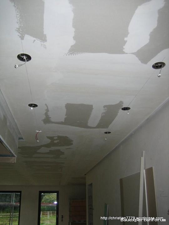

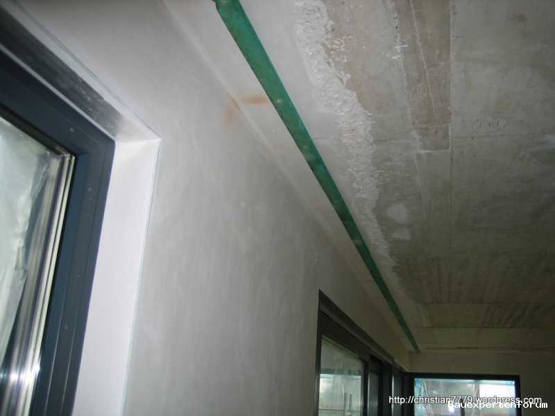

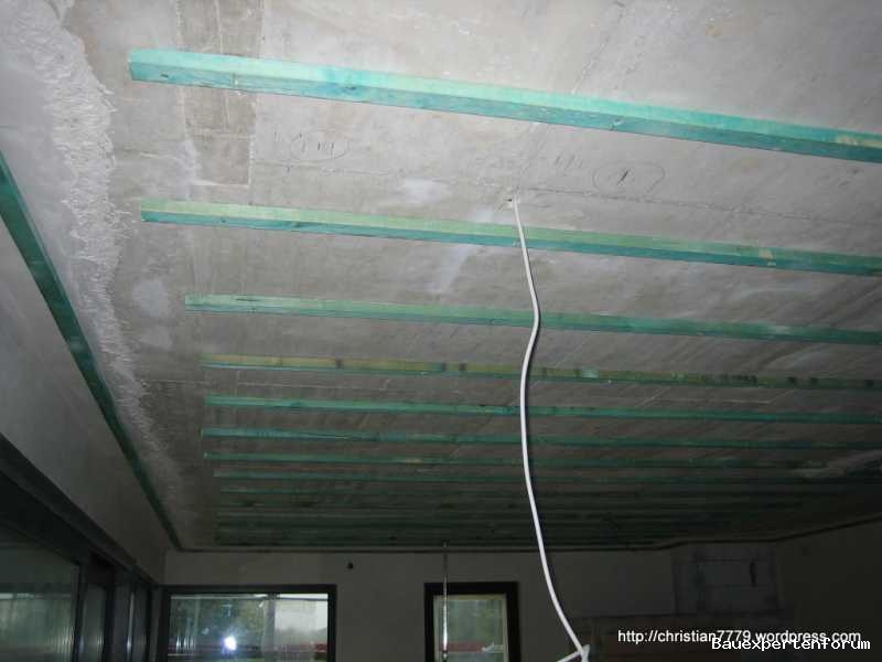

    Um nochmal zum Thema zurückzukommen...
    Wir haben unsere Decke im Wohnzimmer ca. 7cm abgehangen. Da passt so ziemlich alles drunter was man üblicherweise verbauen möchte. Zusätzlich haben wir am Rand umlaufend eine Schattenfuge frei gelassen in die eine indirekte Beleuchtung auf Basis von LED-Strips reinkommt - Probelauf hat schon stattgefunden. Fand ich sehr überzeugend...
    Bei der Deckenhöhe würde ich aber die Abhängung mit einplanen. Wir haben 280cm Raumhöhe abzüglich Bodenbelag (ca 1,5 cm) und nochmal die abgehangene Decke (ca. 7 cm - doppelte Konterlattung + GK-Beplankung).
    Bei einer Raumhöhe von 250cm würde ich es mir überlegen - das könnte sonst bei größeren Räumen etwas "drückend" wirken.
    Hier mal ein paar Bilder:
    VG, Christian

    also, wirklich, nee ehrliche Meinung dazu ? Potthässlich !
    bei geringen Rohdeckenhöhen sieht so etwas schon besser aus.
    Umlaufende Lichtvouten, dreistufig (nicht jedermanns Geschmack) Teilabgehänge Decken , gestalterisch mit Gipskarton unendliche Möglichkeiten .
