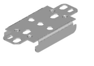

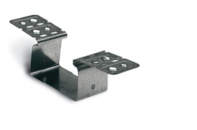

    habe ein Reihenhaus in dem die Decke (Beton) mit Styropor beklebt war.
    dieses habe ich runter, den Kleber aber nicht !
    Auf Schleifen habe ich keine Lust. Ich würde es lieber mit Gipskarton auskleiden.
    Nun die Frage: Wie befestigt man am Besten die Platten an der Decke.
    Abhängen mit den CD-Profilen , dann würde ich sehr viel an Raumhöhe verlieren.
    Wie sieht es mit Holz aus ? Habe gehört dass es arbeitet und z Rissen führen kann.
    Gibt es irgendwelche Schienensyste ohne Kreuzende Schienen die direkt an die Decke kommen und da drunter die Platte.
    Gruß und Danke für Infos

    genau so funktioniert es am schlechtesten.
    Die Reste vom Kleber die nicht auszugleichen sind ??
    Die geringste höhe mit Direktabhänger , Achabstand 50 cm Befestigung quer zur Platte , GK 12,5 mm ( wer weniger will, muß Thermo o.glw. 10 mm nehmen , sind mind. so teuer wie das AltpapiermitGipsgematsche , lassen sich aber normal verspachteln. )
    somit halte ich den Rekord , 27 mm + 10 mm = 37 mm :bef1002:
