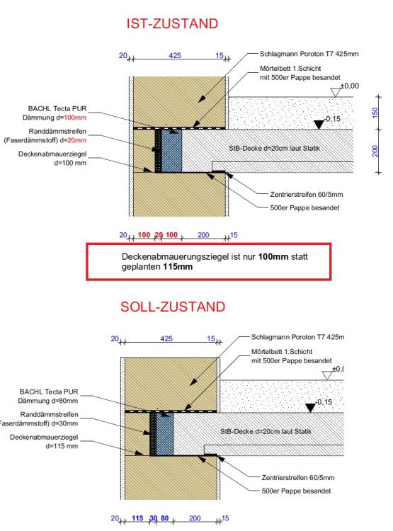

    Hallo Zusammen,
    unser BU hat angeblich keinen 115mm Deckenabmauerungsziegel bekommen und hat einen mit 100mm genommen.
    Er meint, dass das Details besser ausgeführt wurde, wie sieht ihr das?

    Du hast am Deckenauflager 10 mm mehr Dämmung, was soll daran schlechter sein?

    Die Kraftdurchleitung der Vertikallasten.
    Klappt vermutlich trotzdem, aber dennoch beim Tragwerksplaner nachhaken, ob er sich nicht was dabei gedacht hat.

    Ich würde auch mal Festigkeitsklasse und Rohdichte von Soll/Ist des Vormauersteins vergleichen. Unterschiede würden mich allerdings wundern...

    Wieso, die ausgeführte Version hat doch 5mm *mehr* Deckenauflager als geplant!
    Edit: Ok kapiert, dafür hat ja der Vormauerstein 15mm weniger....

    Ich vermute mal Inkognito ging es um den Deckenrandstein.

    ich habe heute mit unserem Statiker telefoniert, er meinte neue Varianten sei in Ordnung und kann auch so realisiert werden

    die Festigkeitsklasse und Rohdichte vom Deckenabmauerziegel sind in Ordnung sogar besser, als man braucht.
    Wo ich Zweifel habe, ist MiWO-Streife -diese wurde von 3cm auf 2cm verkleinert.
    Druckfestigkeitsklasse: 12
    Rohdichteklasse: 1,2
