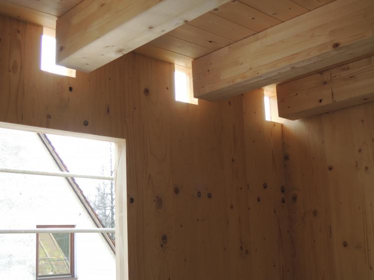

    Liebes Forum,
    leider hat unser Zimmerer wohl zwei Fehler gemacht (zu dem ersten Fehler habe ich bereits einen Thread erstellt). Der zweite Fehler betrifft die Deckenbalken, die er leider zu kurz geschnitten hat (Planungsfehler). Ein Bild habe ich beigefügt. Er sagt, das sei kein Problem. Er würde einfach an der Außenwand (innen) einen Querbalken setzen, mit dem er dann die Balken verbinden könne. Ich werde wohl auf jedenfalls einen Sachverständigen/Statiker hinzuziehen müssen und möchte hier nur eine Diskussion zu diesem Thema anregen. Insbesondere interessiert mich, ob die vorgeschlagene Lösung überhaupt grundsätzlich in Betracht kommt.
    Vielen Dank für Eure Beiträge!

    Bei Balken davor kommt mir direkt eine aussermittige Belastung in den Sinn...

    Verstanden. Danke für den Hinweis. Gibt es andere Möglichkeiten, die hier spontan ins Auge stechen?

    gerne. nur kennt hier niemand den vertrag,
    mithin weiss niemand, was geschuldet ist.
    gibts vielleicht eine statik und/oder pläne, die
    vertragsbestandteil sind?
    wurde von denen abgewichen?
    dann ist´s einigermassen einfach.
    oder ist ein stück massivholzbau geschuldet?
    dann ist das leistungssoll zu bestimmen.
    5-mal abgesägt und immer noch zu kurz:
    das ist jedenfalls nicht die übliche beschaffenheit.
    eigene planung/ausschreibung/überwachung
    oder alles-glücklich-aus-einer-hand?
    ok, rhetorisch .. ist aber wesentlich.

    Danke für die Antworten. Es gibt eine Statik und es gibt eine Ausführungsplanung. Von dieser wird hier abgewichen. Ich würde mir wohl von dem Statiker (od. einem neuen) bestätigen lassen müssen, dass es wie vom Zimmerer vorgeschlagen passt. Ich bin grds. flexibel, will nur nicht, dass es erhebliche (schwerwiegende) Mängel sind, die vielleicht sogar eine Gefahr erzeugen.

    Ausführungsplanung ist Vertragsbestandteil. Können die Balken ausgetauscht werden, ohne dass man die komplette Decke demontieren muss?

    vorsichtig ausgedrückt: ich würde mal hinterfragen, ob man nicht wegen vermuteter Baufälligkeit die Baustelle sperren sollte - Gefahr für Leib und Leben...?

    Wieviel gibt es denn da zu Planen? Gebäudebreite = Länge der Deckenbalken. Bei so viel Verschnitt muß man davon ausgehen das der Zimmerer Holz für seinen Ofen gebraucht hat. Die Balkenlage wird zudem meistens noch für eine Aussteifende Deckenscheibe herangezogen. Das wird schwer, wenn alle Balken zu Kurz sind.#
    Genau für solche dinge gibt es ja die Statik. Wahrscheinlich hzat der Zimmerer die Systemlängen aus der Statik genommen. Die entsprechen nicht den wahren längen.
    Wenn hier schon so viel Pfusch an tragenden Teilen vorhanden ist, würde ich es mal mit einem Baustop bis zu Klärung versuchen, immerhin geht es hier gerade um die Standsicherheit Ihres Hauses.
    Ich würde es so garantiert nicht abnehmen.
