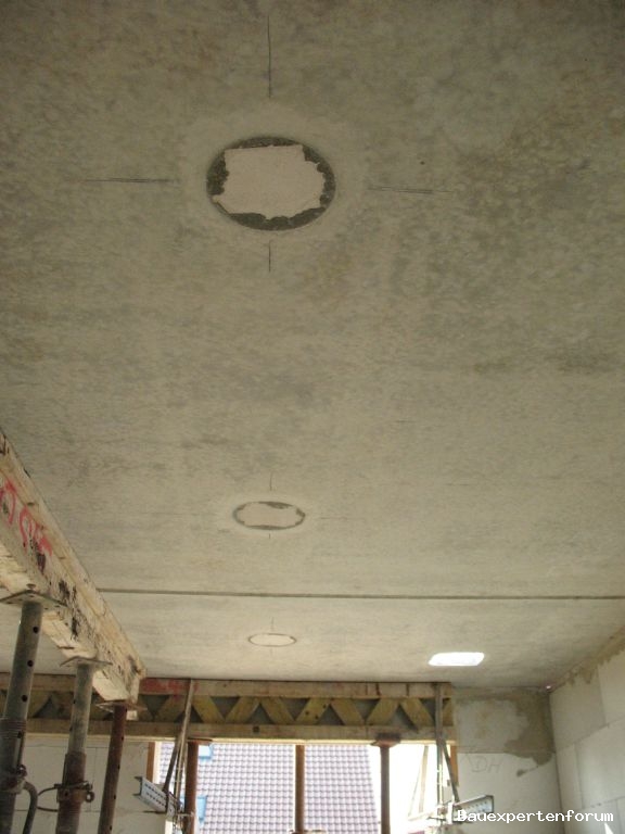

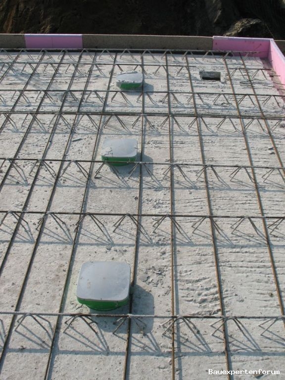

    vor diesem Problem standen wir einst auch.
    Wir haben die meisten Dosen in die Decke gleich mit einbauen lassen, aber leider musste ich noch zwei Löcher mit einem Kernbohrer machen.
