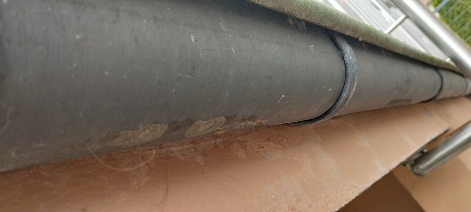

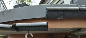

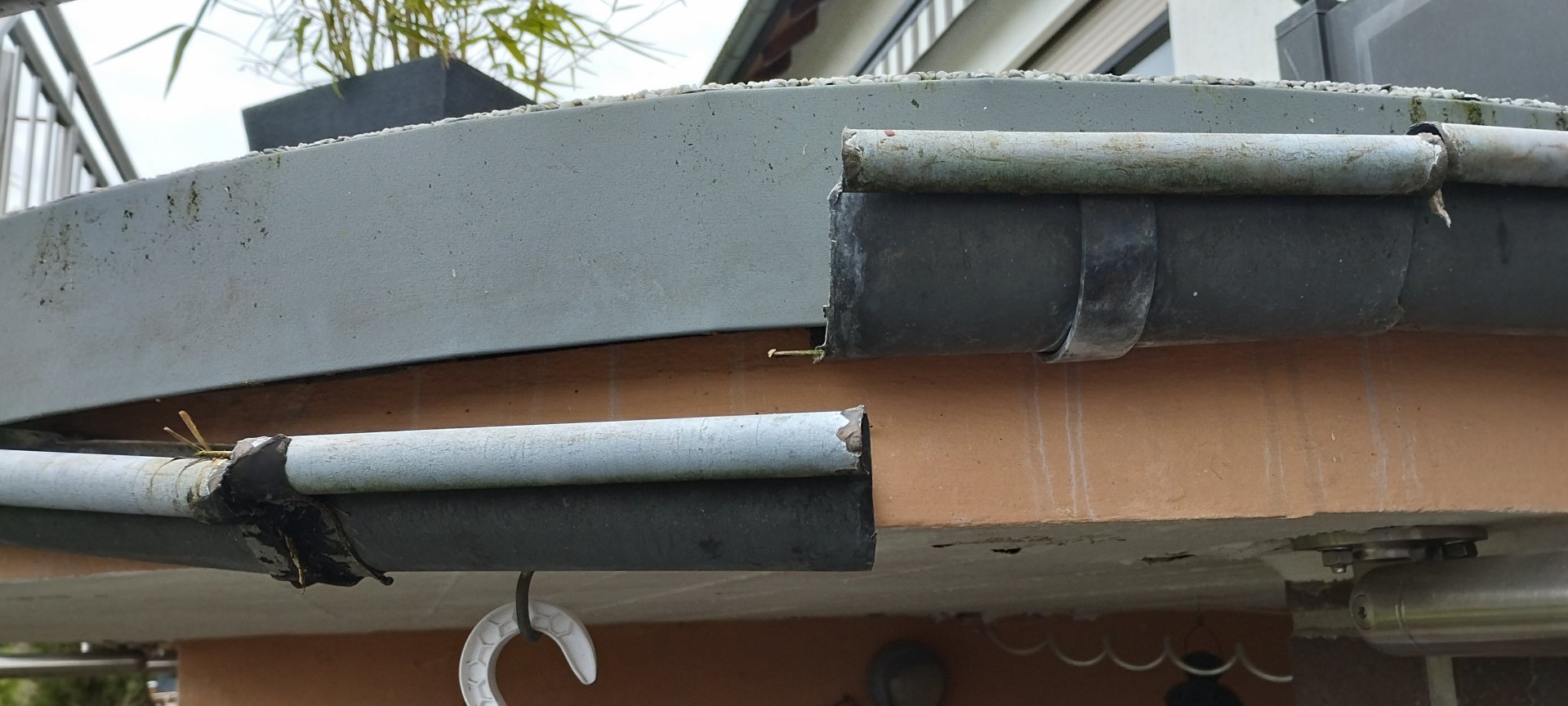

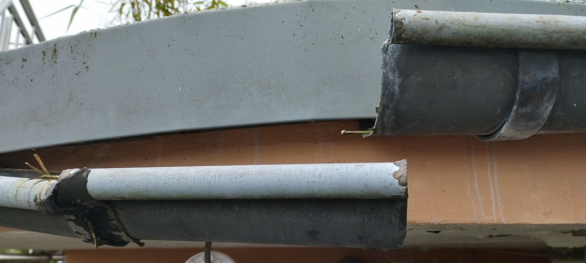

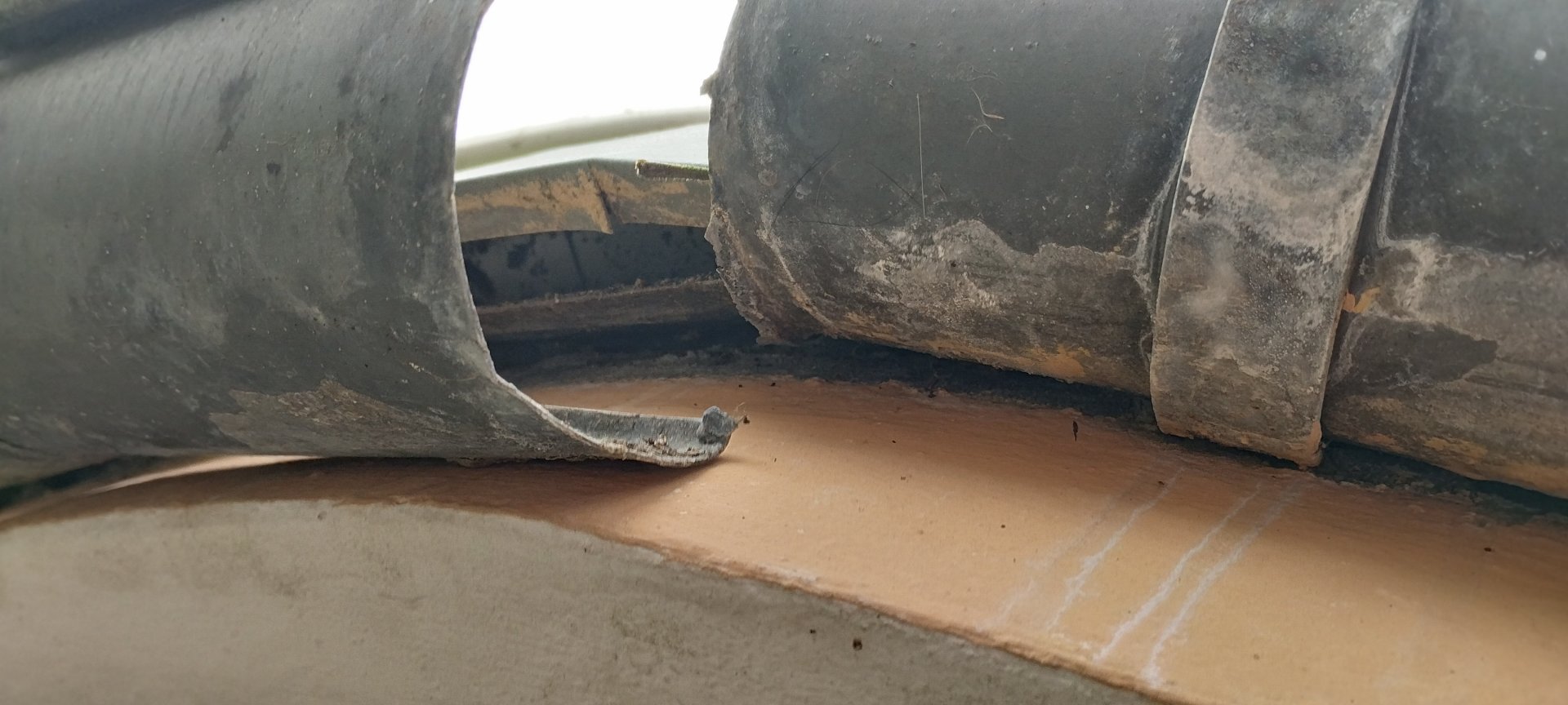

    Hallo und frohes neues Jahr zusammen,
    Ich bin Recht neu hier und hoffe ich kann meine Fragen korrekt stellen.

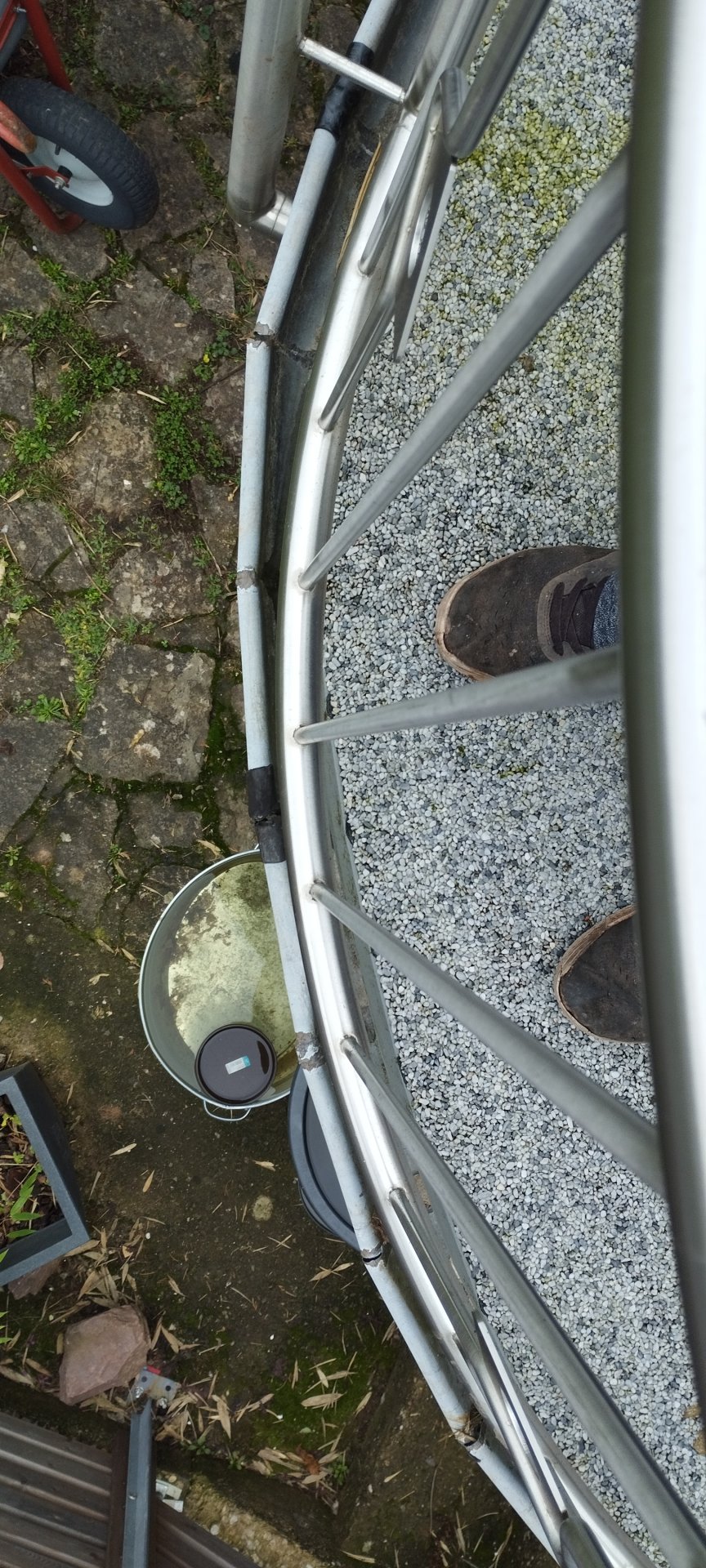

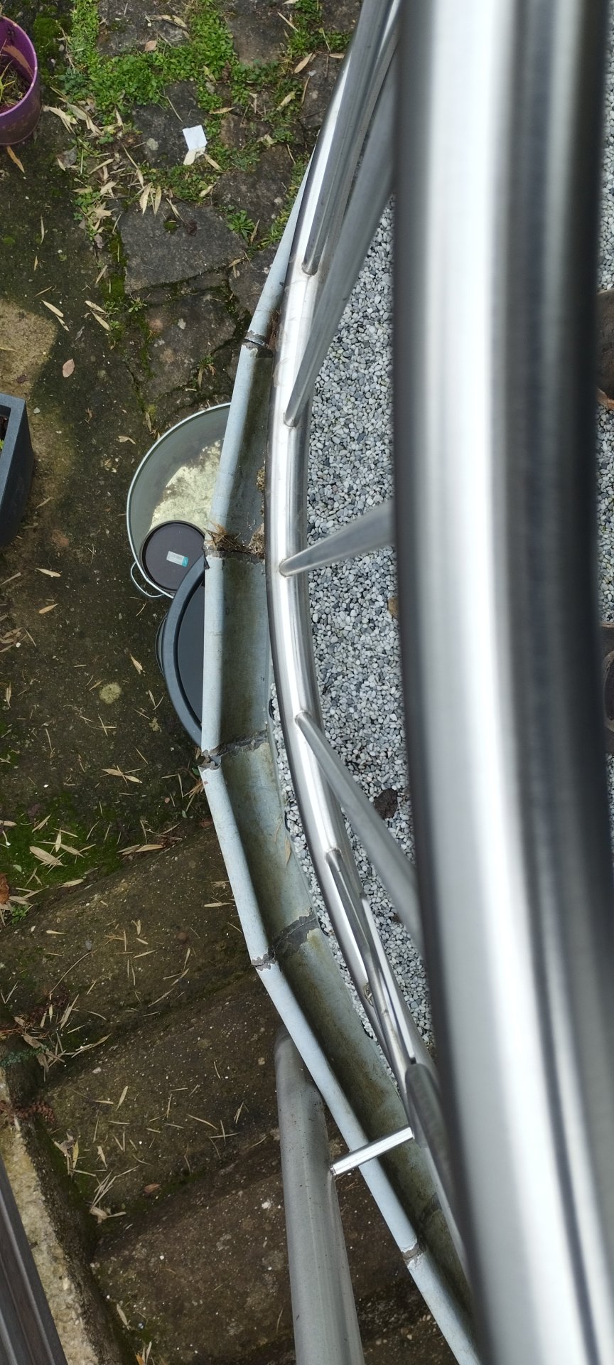

    Ich habe eine Terrasse an der eine alte Regenrinne befestigt ist. Leider ist diese jetzt an einer Stelle gebrochen. An genau dieser Stelle ist eine Biegung.
    Das Material der Rinne würde ich als biegsam beschreiben. Ist schon älter. Die Rinne selber liegt unterhalb des tropblechs in einer Art "Haken".
    Ich habe Mal ein paar Bilder gemacht.
    Meine Fragen:
    1. Kann ich das kleben?
    2. Wennich das Teil erneuern möchte wie bekomme ich die Biegung hin?
    3. Denkt ihr ich kann die Rinne aus dem "Haken" rausnehmen und eine neue einfach reindrücken?
    Was würde der Fachmann tun?
    Vorab besten Dank
    Lemmy

    1 x komplett neue Rinne.
    Geländer und Belag scheinen recht neu zu sein. Rinne hätte man gleich mitmachen sollen.

    Hallo Driver, ja im Nachhinein wäre das besser gewesen.
    Die Frage ist halt ob ich die alte Rinne rausbekomme und die neue so einfach wieder rein?
    Insbesondere bei der Kurve weiß ich nicht wie das gehen soll?

    Hallo DerLemmy,
    Du wirst keine passend gebogene Rinne zu Deiner gerundeten Terrasse zu kaufen bekommen. Aus diesem Grund wurde der Kreisbogen durch mehrere kurze gerade Stücken nachempfunden bzw angenähert. Die Stücken sind untereinander durch Lötstellen verbunden. Irgendwie hat Deine Rinne z.B. durch Temperaturänderungen Spannung bekommen und eine Lötnaht ist über die Zeit gerissen. Kleben funktioniert hier nicht sinnvoll und dauerhaft, auch Löten ist an altem Material sehr sorgfältig vorzunehmen. Du wirst einen Handwerker brauchen, der die Rinne wenigsten für das Bogenstück neu macht, möglicherweise traten die Spannungen auch an anderen Stellen auf.

    Nein.
    Selber gar nicht , schon die damalige ausführende Firma hat ja Probleme gehabt , so ein Geflick..
    Nein.
    Hier empfiehlt sich ein Aufmaß exakt zu erstellen zu und dann entsprechende Rinnenteile ( funktioniert ab Radius ca 1 m ) zu bestellen, ob dann Zink , Zink vorb., Kupfer es geht da einiges ( Standard sind dann Längen um 1 Meter ca als Biege / Stanzteil ), dies würde der Fachmann als eine Variante erwägen ( gilt für runde Rinnen) oder Ersatz auf Kastenform dort sind dann längere Teile möglich, leider sind handwerkliche Fähigkeiten stark nachlassend und die Suche nach jemandem der dies noch kann , wird immer schwieriger, auf jeden Fall so ein Flickwerk ist nicht zu empfehlen.
    Btw wie schon bemerkt, hier fehlen auch Ausgleichsstücke bei deinen 'Resten' und die Unzahl an Lötstellen trägt ihr übrigens bei , respektive hat.

    Hallo Lemmy.

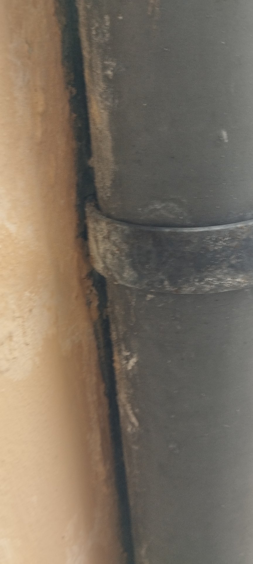

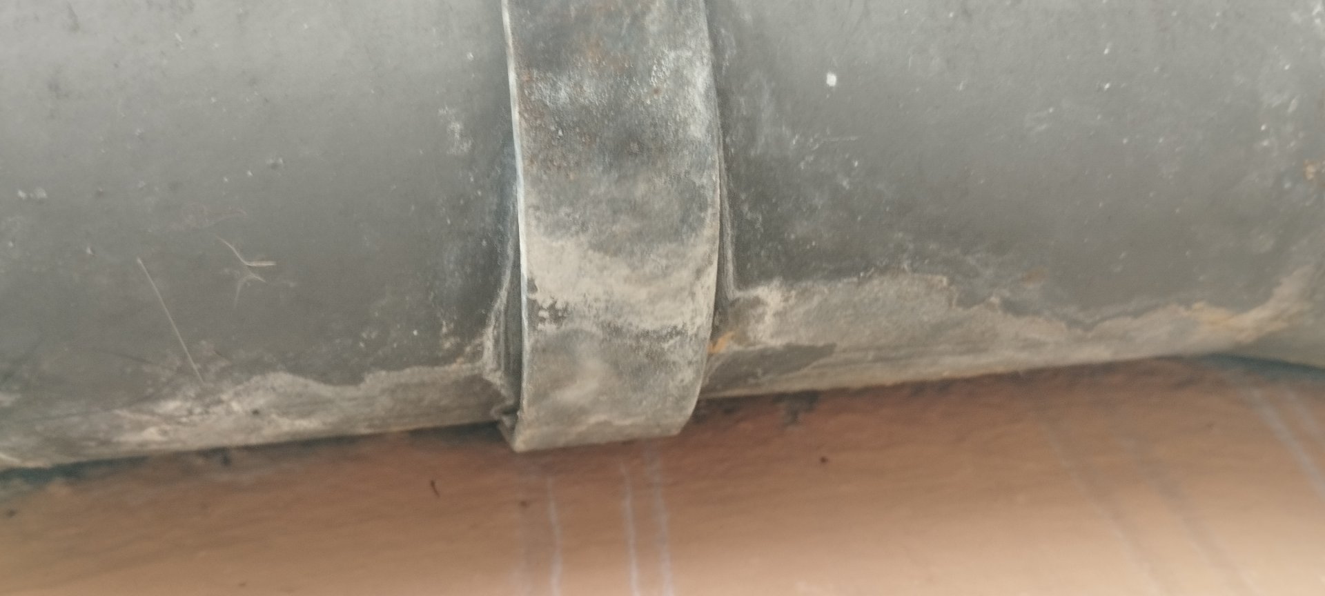

    Die Dachrinne ist hin und muss erneuert werden
    Da ist ja fast jeder Stoss undicht bzw. defekt.
    Wende dich bitte an einen Dachspengler, Dachklempner oder Dachdecker. Die machen dir sowas neu.
