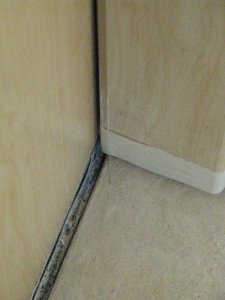

    bei uns sind nicht alle Dehnfugen des Estrichs mittig unter der Tür, so daß wenn man diese als Dehnfuge der Fliesen benutzt, dieses optisch auffällt. Was für Lösungsmöglichkeiten gibt es in diesem Fall? Die Zarge versetzen scheidet aus, ebenso sonstige gravierende Eingriffe.

    Fotos kann ich eventuell nachliefern. Warum die "falsch" sind, ist jetzt auch relativ egal, weil die Zimmer bis auf die Türbereiche fertig gefliest sind.
    Na, da habe ich aber mit meinem Halbwissen schon noch Ideen auf Lager. Ich weiß nur nicht, wie tauglich die sind.
    Lösung 1: Ich bringe im Bereich der Dehnfuge einen Folienstreifen án, auf dem die Fliesen gleiten können. Die Fliesenfuge ist dann etwas zur Estrichfuge versetzt.
    Lösung 2: Ich suche nach einem Dehnfugenelement, das relativ breit ist, so daß es optisch immer gleich angebracht werden kann und die Dehnfuge trotzdem auf jeden Fall darunter verschwindet.

    Hier ist ein Bild...

    Also die Profile, die ich kenne, die haben eine elastischen Bereich, der gerade die Dehnfuge überbrückt (ca. 7mm) und dieser sichtbare Teil nmuß direkt über der Dehnfuge liegen. Gewonnen ist damit nichts. Für einen Link zu einem hier passenden Profil wäre ich dankbar.
    Warum soll das Verschleppen bei Fliesen nicht funktionieren? Wenn ich den Estrich ein paar Millimeter wegnehme, wo die eine Fliese darübergleiten können soll und eventuell noch ein Teflonband oder ähnliches anbringe, wo soll das Problem liegen?

    es geht doch so wie auf den bildern zu erkennen um ca 5-10mm. da kannst du ein ganz normales fugenprofil verwenden. wenn du ängstlich bist entkoppelst du den bereich und schon ist das problem gelöst.
