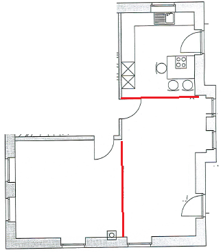

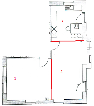

    wir planen auch ein EFH. Noch ist nichts gegossen, sondern die Pläne entstehen gerade. Wir bauen mit einem Architekten.
    Ich lese hier schon einige Zeit mit und habe nun eine Frage zu Dehnungsfugen im Estrich. Wir haben eine großes L-förmiges offene Wohnzimmer / Küche
    |--------8m--------|
    |*******| 5,5m
    |-3,30m-| -
    9 Meter lang, 8 meter breit.
    Die Küche (unten, 3,3m breit, 3m lang, mit ---- markiert) soll eigene Fliesen bekommen, alles andere soll einheitlich gefliest werden.
    Hier könnte optisch eine Dehnungsfuge sogar sehr gut passen.
    Die Frage ist nun ob für den Rest eine Dehnungsfuge notwendig ist, bzw. ob man die Notwendigkeit mit einem bestimmten Estrich vermeiden kann. Das überfliesen einer Dehnungsfuge ist anscheindend nich zu empfehlen wie ich es mir bisher angelesen habe.
    Oder werde ich um eine Dehnungsfuge auf gar keinen Fall herumkommen? Alternativen?

    fußbodenheizung?

    Ja. Überall FBH

    dann wirst du um eine teilung der wohnzimmerbreite in 2 mal 4 m nicht umhin kommen, dann hast du 2 felder 4,00 x 4,50 m. dem estrich wird es gut tun.

    Also ungefähr so:
    |--------8m--------|
    |*******| 5,5m
    |-3,30m-| -
    Das erste Feld oben links wäre dann etwas größer als das andere, oder brauch ich noch eine dritte Dehnungsfuge?
    |--------8m--------|
    |*******| 5,5m
    |-3,30m-| -

    mach die feldteilung im wohnraum gleich gross. wie du es vorhast verlängert die teilung die küche und du erhältst einen schlauch.

    Ok, vielen dank ich denke ich bin jetzt schlauer. :bounce:
    Ich habe mir mal den "richtigen" Plan zur Hand genommen, hier passen die Proportionen (und Details) besser wie beim ASCII-Art
    Feld 1 und 2 sollen dieselben Fliesen bekommen, Feld 3 (Küche) andere Fliesen, ich denke das wirkt dann nicht mehr schlauchig wenn ich nur 2 Fugen habe.
