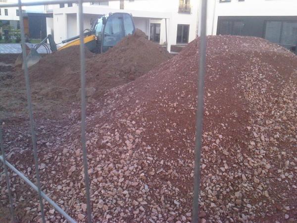

    ich möchte gerne wissen, ob es irgendwelche offiziellen Dokumente gibt, die den Anbau von angefronen Schotter verbieten. 100 Cm Schotter muss unter Bodenplatte eingebaut werden. Der Schotter war zuerst nass, dann eingefroren. Danke im voraus.

    wie soll man es sich vorstellen:
    Der Schotter lag als Haufwerk auf dem Grundstück ??? Wurde nass und ist dann oberflächennah gefroren ??
    Wenn ... dann ist es unbedenklich,
    sofern es sich wirklich um genormten Schotter (Kalkstein, Basalt o.g mit der enstprechenden Korngröße) handelt und nicht um RC-Material (und nicht vollständig wassergesättigt ist).

    Seit 03.12.2012 lag Schotter auf dem Grundstück. Wurde nass und ist dann oberflächennah gefroren.
    Welche Schotter - weiß ich nicht, kann nur ein Bild von 04.12.2012 hochladen.

    du musst doch wissen, was angeboten und beauftragt wurde ???
    Bring das mal in Erfahrung ...
    Bilder können täuschen, sieht aber arg feinkörnig aus und das Material .... ?????
    Lass den ordnungsgemäßen Einbau auf jeden Fall nachweisen = die Lastplatte kann helfen.

    Auch der Einbau von angefrorenem Schotter kann schiefgehen.
    Bei einem Einbau von 1 m sollten zusätzlich zur Prüfung mit Lastplattendruckversuch Rammsondierungen ausgeführt werden, da die Lastplattenmessung nur bis max. 60 cm Tiefe reicht

    klar - schief gehen kann alles, das liegt dann aber nicht daran, dass das Haufwerk oberflächennah gefroren war.
    Und die Aussagekraft von Rammsondierungen in Materialien 0/45 .....
    Stimmt, aber wenn die obersten 60 cm gut verdichtet sind, weisen die darunter liegenden 40 cm auch eine vernünftige Mindesttragfähigkeit auf.
    also - Material bestimmen, ordnungsgemäßen Einbau nachweisen lassen

    Wenn der Schotter zu Klumpen gefroren ist wird es auf jeden Fall schiefgehen und wenn man das Bild betrachtet kann man davon ausgehen, dass dies der Fall ist.
    Da ist eher der Wunsch der Vater des Gedankens

    klar ist der schotterhaufen in der siebenwöchigen -25°C frostperiode garantiert gänzlich durchgefroren .... :mauer

    Der Schotter war oberflächlich gefroren und bei dem auf dem Bild erkennbaren Feinkornanteil gab es sicherlich Klumpen, die zum Einbau nicht geeignet waren.

    ganz gut , dass sich manches material einen schexxxxdreck um die theorie kümmert ....... wenn du mit einem rüttler auf dem sprinter an diesen "durchgefrorenen" haufen vorbeifährst bröseln diese klumpen so auseinander

    am radlader liegt Mutterboden und kein schotter???????

    Es geht ja auch um den Haufen Frostschutz im Vordergrund. Ich glaube-hoffe, daß das Erdreich beim Radlader nicht verbaut wurde.
