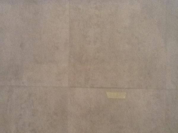

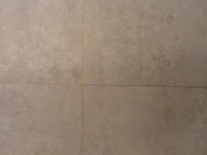

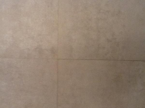

    Wir haben ein Designvinyl Bodenbelag verlegen lassen. Allerdings sind wir nun nicht ganz sicher, ob das einwandfrei korrekt erledigt wurde. Abgesehen davon, dass an manchen Stellen eine Fliese etwas höher steht als eine andere (minimal und wahrscheinlich im Rahmen der Toleranzen) stört mich aber vor allem, dass beim Verlegen eine Unmenge von Kleber verwendet wurde.
    Wir müssten im Bereich der Fugen ewig schrubben, da sich hier der Kleber herausgedrückt hatte.
    Frage: ist es nicht so, dass der Kleber nur auf den Boden aufgetragen wird und das sehr dünn, so dass eigentlich zwischen den einzelnen Designfliesen gar kein Zwischenraum geschweige denn Kleber zu sehen sein sollte?
    Vielen Dank für eine Antwort! Bilder anbei.

    Laienmeinung: Ich hatte mich vor einiger Zeit über diverse Bodenbeläge informiert, und bin dabei auch auf Designvinyl (neudeutsch für PVC) gestoßen. Da du schreibst dass der Boden verklebt ist, hast du vermutlich kein Klicksystem sondern diese "Planken", welche 2-3mm stark sind, und auf den Untergrund aufgeklebt werden.
    Bei den Systemen, welche nicht selbstklebend sind sondern mit Kleber auf den Untergrund geklebt werden, sollte soweit ich das noch im Kopf habe soviel Kleber verwendet werden dass dieser an den Fugen austritt, damit soll gewährleistet werden dass keine Feuchtigkeit durch die Fugen in den Untergrund eindringen kann.
    Wenn du mit der Verlegung einen Fachbetrieb beauftragt hast ist der m.E. auch dafür verantwortlich dass überstehender Kleber beim Verlegen oder danach entfernt wird.
    Wenn ich einen Fliesenleger verfugen lasse, gehe ich ja auch davon aus dass der Fugenmörtel nur in der Fuge, und nicht daneben oder sonstwo pappt, wenn er wieder abrückt...
    PS: an den Bildern erkenne ich nicht wirklich viel. Was war gewünscht, geplant, V-Fuge? Und warum wurden Kreuzfugen erstellt, sind das quadratische Platten?
