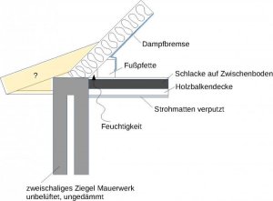

    wir wollen in unserem Haus (Baujahr '33, Walmdach, Schiefereindeckung, zweischaliges Mauerwerk, Holzbalkendecken) das Dachgeschoss dämmen. Ein Detail bereitet mir jedoch etwas Kopfzerbrechen. Wie im Bild dargestellt liegt die Fußpfette nicht auf der Außenwand, sondern etwas nach innen versetzt quer zu den Deckenbalken. Der Abstand Fußpfette -> Außenwand beträgt ca. 5 cm. Die Zwischensparrendämmung soll bis zur Fußpfette geführt werden. Die Dampfbremse soll an der Fußpfette luftdicht angeschlossen werden - soweit sogut.
    Jetzt zu meinen Bedenken. Die Holzbalkendecke verfügt über einen Zwischenboden der mit Schlacke gefüllt ist. Auf der Unterseite befindet sich eine verputzte Strohmattendecke. Nun besteht doch die Gefahr, dass durch Fugen in Wand und Decke Feuchtigkeit aus dem darunterliegenden Geschoss über den Spalt zwischen Fußpfette und Außenwand in die Dämmung gelangt. Oder sehe ich das falsch? Dort wo der Pfeil eingezeichnet ist, müsste doch eigentlich auch luftdicht verschlossen werden. Wie kann man das am besten realisieren. Eine Variante wäre es sicherlich eine Dampfbremse an der Decke des Untergeschosses anzubringen. Das ist aber nicht ohne weiteres möglich, da bewohnt. Ansonsten sehe ich nur die Möglichkeit den Spalt zwischen Fußpfette und Außenwand irgendwie zu verschließen (Dampfbremse, OSB Platte...?). Der Mauerkopf ist übrigens auch nicht glatt verputzt. Könnte da nicht Innenluft die in den Hohlraum der Außenwand gelangt ist, oben austreten und in die Dämmung gelangen?
    Zusatzfrage: Wie ist mit dem gelb markierten bereich zu Verfahren? Soll dieser Hohlraum mit Dämmwolle gefüllt werden oder eher nicht. Zumindest sollte doch der obere Teil der Außenwand und der Mauerkopf gedämmt werden?

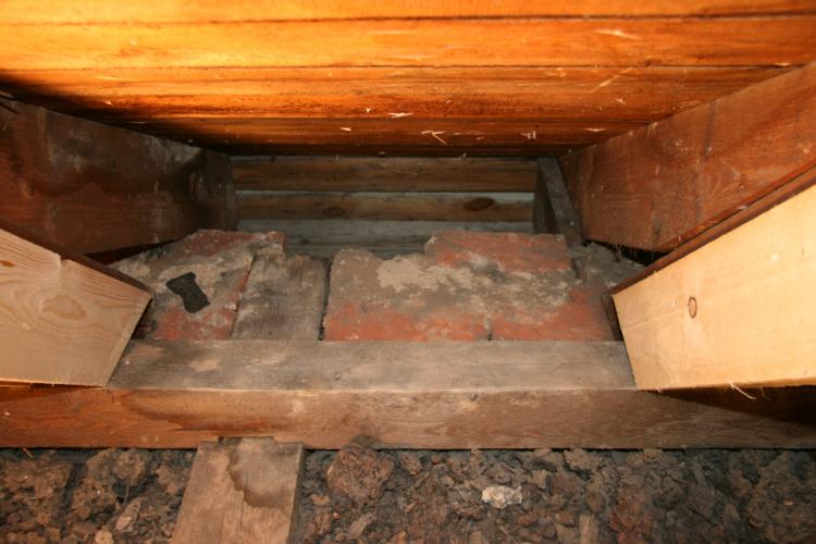

    ... in Echt sieht das ganze übrigens so aus:

    Luftdichtheit ist erstmal oberste Priorität. Wie diese hergestellt werden kann, kann man nur vor Ort entscheiden.
    Ich habe solche Decken schon öffnen und Mauerkronen aufmauern, in anderen Fällen habe ich auf's Mauerwerk eine kräftige Mörtelschicht als Glattstrich aufbringen lassen, um eine definierte Luftdichteschicht zu erhalten. Da hat schon mancher Ausführende geflucht. Aber was soll man machen, nur deswegen auf Luftdichtheit verzichten?
    Hilfsweise kann man in Richtung des "Schlangenlinienpfeils" (aber bis ganz nach außen) aus der ersten Skizze mal eine abschätzende Dampfdiffusionsberechnung machen, um das Tauwasserrisiko dort oben einschätzen zu können. Anhand dessen kann man dann abschätzen (bitte mit einer Portion Erfahrung), wie der Schichtaufbau nach oben hin aussehen muss und ob ggf. eine Sperrbahn von innen erforderlich sind...

    Aus handwerklicher Sicht ist das wohl nicht gerade angenehm. Ich denke, dass man hier von Außen ran muss. Die innere Mauerschicht aufmauern oder Schütten lassen. Evtl. mit einem Streifen Sub and Top Verlegung, entsprechend anschließen. Ich möchte hier aber nicht zu sehr ins Detail gehen, weil es A. gern als DIY Anleitung genommen werden könnte und B. es von Menschen mit Erfahrung gemacht werden sollte. Die so was nicht nur aus bunten Bildern kennen. Gerade der giebelseitige Anschluss, so wie innere Anschluss bedürfte viel Aufmerksamkeit. Das aus handwerklicher Sicht. Zum planerischen hat Herr Fischer ja schon was geschrieben.
    Ich möchte aber noch ein paar Bedenken melden. Auf dem Foto der linke Aufschiebling sieht so aus, als hätte er schon mal Wasser entweder von Oben oder Tauwasser abbekommen. Das sollte man schon mal als Warnung nehmen. Ich sehe, dass im Bereich der Aufschieblinge Schalung verwendet wurde. Der Nachfolgende Aufbau ist nicht unerheblich. Die Frage ist, was liegt auf der Schalung zwischen Schiefer und Schalung? Wie sieht der Dachaufbau generell aus? Gibt es ausreichend Hinterlüftung für die Bedachung/ Schalung? Wie ist der Zustand vom Dach und deren Anschlüsse?

    Das Dach wurde vor zwei Wochen komplett neu eingedeckt. Der Aufbau ist wie folgt: Vollschalung, diffusionsoffene Unterspannbahn Delta Vent S, Naturschiefer direkt aufgenagelt. Der Aufschiebling könnte in der Bauphase etwas Wasser ab bekommen haben. Da hatte es mal zwei Tage am Stück geregnet.
    Ich tendiere mittlerweile dazu, auf dem Mauerkopf einen Glattstrich auszuführen und dort eine Dampfbremse mit einzuputzen. Das andere Ende der Dampfbremse könnte man dann rückseitig oder oben auf der Fußpfette anschließen.

    Bleibt immer noch das Problem die Balkenköpfe mit in das Konzept einzubeziehen, entweder die Sparren oder die Balkenköpfe sind im Weg.
    Ansonsten kann auch der Übergang von 30er Jahre Mauerwerk auf ein hochgedämmtes Dach ein Problem darstellen und dort vermehrt Kondensat anfallen.

    Eine Fußpfette ist als Verbindungsstück zweier Luftdichtheitsschichten ungeeignet. Außerdem ist die Deckelung der Mauerkrone auch nicht alles was es zu beachten gilt. Wenn die Mauer ohnehin nicht bis oben verputzt wurde, dann ist jegliche Mühe da oben vergeben. Da muss ein Bauphysiker auf den Plan, eine Berechnung, Erfahrung und dann ein Entschluss. Aus handwerklicher Sicht ist der Anschluss den du da vor hast, Käse. Wenn es von Oben schon nicht mehr Möglich ist eine definierte Luftdichtheit zu erreichen (Klar birgt das von Außen auch tücken und ist kein Garant auf Erfolg, wegen den Sparren. Aber es ist vom Verarbeiten her wesentlich einfacher und mit entsprechender Mühe und Materialwahl möglich), dann muss man sich eben einen Kopf machen, wie man das Mauerwerk vor die Fußpfette holt. Oder eben sagen, ok, alles Gebastel ist zu Zeitaufwendig; Deckenschüttung raus, Lagern, Luftdichtheit auf oder unter der Decke und anschließend mit der vom Dach verbinden. Auch das sind Anschlüsse die viel Liebe und Sorgfalt bedürfen.
    Eben dann, wenn die Erfahrung und Berechnung sagt, so wird das nichts, wir konstruieren hier Bauschäden.
