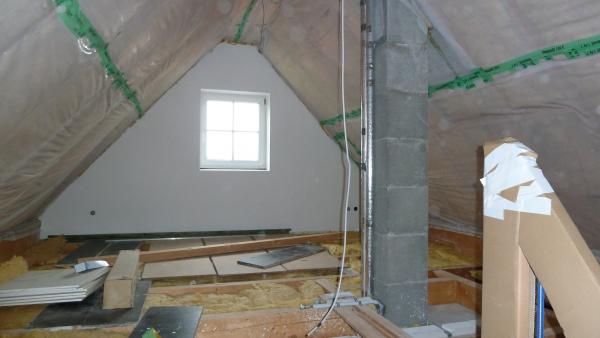

    Hallo Baugemeinde,
    meine in 2000 erstellte DHH(7,5x10,5=120m²) in 36-er Ytong wird jetzt unter Dach ausgebaut. Es handelt sich um eine 47° Neigung, gedämmt mit 20cm Wolle WLG zwischen 35-40:confused:
    Der Dachboden besteht aus 200x140mm Balken die mit 30mm OSB Platten zugenagelt werden und jetzt kommt die Frage:
    Soll ich eine FBH einbauen oder wären Niedrigenergie Heizkörper ausreichend ?
    Die FBH ist angenehmer, verteilt regelmässig die wärme, aber teuer und verlangt nach mindestens 10cm Höhe(außer Trockenlösung)
    Die Niedrigenergieheizkörper, sind auch nicht um sonst, aber da ich lediglich für späteren Ausbau zb. LWP gerüstet sein will, wurde jetzt ein normalo Heizkörper ausreichend.
    Nachteil: der Heizkörper verschwendet den einzigen Abstellplatz an die Giebelseite, die eingebaute Lüfter könnten ferne stören, der Niederenergieheizkörper arbeitet trotzdem auf 40-55°(glaube ich) und somit zwingt vielleicht die FBH seine VL auszureizen...:(
    In der Raum befinden sich bereits die Heizrohren für normale Heizung, die Aber an ein Verteiler mit FBH angeschlossen sein könnten, da im EG befindet sich bereits eine FBH, mach die Sache einfacher.
    Flächen-Bedarf für FBH liegt bei ca. 20m², somit 2 Kreise wurden ausreichen.
    Liebe Fachkollegen, welche Lösung liegt Optimum Nahe ? Was sind so ca. Kosten für eine 20m² FBH? Was kostet 2 Kupferrohre ca 8m verlänger+ Heiz.Körp ?
    Ein Flächenfenster 650x1400 3-fach wartet schon, da schreit nach passenden Lösungen, Budget gesamt ca. 4500€ - 1350€ Fenster= über 3000€ übrig
    Danke für die Tipps

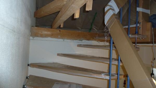

    -Die angebrachte Treppen(letzte Stufe) steht nur 8,5cm drüber,

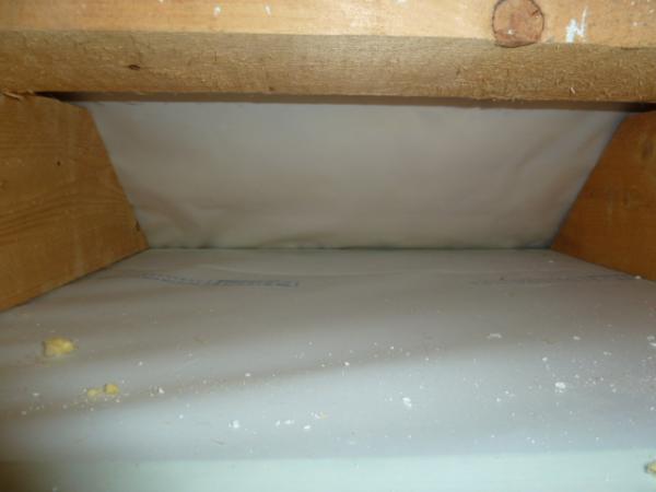

    -entweicht die Wärme bei so einen FBH auf Balken nicht in die darunter befindliche Dämmung bis zwischen Schräge und
    verursacht was schlimmes ?

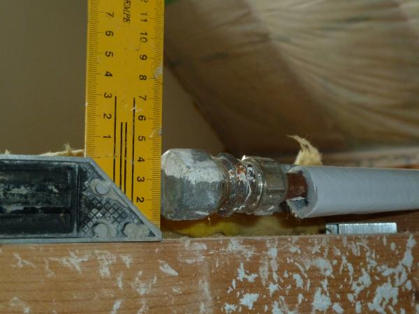

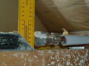

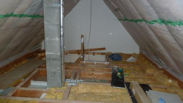

    Hier erst mal paar Fotos:
    Wie man sieht, gehen die besagte Rohre von Kamin aus Richtung Schräge/Kniestock, dort wurde sie auch führen, aber neben und nicht über den Balken, an Kniestock angelangt, um 90° rechts und über den Balken bis zur Giebelwand(versteckt hinten Rigips-Kniestock zusammen mit Netzwerk usw.), dann wieder 90° Rechtskurve über Balken und unten Estrich versteckt bis zum Fenster.
    Sollte das FBH sein, dann bleiben die Rohre neben Kamin, dort kommt auch ein Verteiler(ist der Kamin zu schmal ??), oder falls der Kamin zu wenig Fläche bietet, die Rohre bis zu Treppe führen und in die Wand von künftige Treppenhaus, da wo die Nische rechts neben Treppen kommen wurde, die möchte ich auch ohne FBH, da sonst vielleicht Hitzestau nur entsteht(es sind nur ca.2m² und ziemlich niedrig).
    Problem ist auch mit dem Rohren die wie man sieht über Balken stehen :-( Die runter zu biegen ist nicht ohne, da man mit Rohr hoch, aber nicht runter wegen Blasenbildung kommen darf, dann mussten die eventuell, laut Aussage, abgeschnitten werden neben Kamin, dann habe ich aber keine Sicherheitsreserven...

    auf eine Foto ist eine Stelle in die Schräge zu sehen die ich von Wolle frei gemacht habe um zu zeigen, wo könnte die Wärme entweichen, die Folie ist auf den Schrägen Balken von oben nach unten nicht über zwei Geschossen, sondern zweitelig, an der riesigen Balken nur getackert, (der Balken die auf dem Wand liegt und die Konstruktion hält.
    Sieht dich, aber meine ...Katze hat dort Platz gefunden, notfalls, kann ich das nur von unteren Geschoss erreichen und kontrollieren, dazu brauche ich die Rigips Decke an den Schrägen teils abdecken(Stockwerk darunter)

    Eine wichtige Sache habe ich aber vergessen... keiner weiß, ob die Kupferrohre die von Keller nach oben über alle Stockwerke gehen, unterwegs versorgen auch anderen Heizkörper !
    Wenn wir die unten am Heizung auf den Niedrigenergiekreis von bestehende FBH im EG umleiten, besteht Gefahr, dass dann auch paar andere Heizkörper mit Niedrigtemp arbeiten werden :-( Möchte in Zukunft bei Belag Wechsel i 1 OG, die Kleinflächige 3 Zimmer, eine nach dem anderen über Jahren Esstrich zerlegen und mit FBH versehen mit einem gemeinsamen Verteiler auf besagte OG. Unten habe ich FBH im Wohnzimmer+Esszimmer, das sind 4 Kreise, die Küche, Gäste WC und Flur, da die kaum Heizung brauchen wurde ich mit einem Niedrigenergie Heizkörper versehen. Wie kann ich kontrolieren, ob die besagte Rohre direkt geführt werden, der techniker sagt eher, dass es sich um keine direkte Verbindung handelt.

    Die 8,5cm, oder 5,5cm nach Einsatz von OSB Platten, sollte auch für Trockenestrich ausreichen. Jetzt weiß ich nicht, ob diese Rohre tatsächlich indireckt von Keller kommen, sprich versorgen auch die andere Heizkörper, dann wärs mit dem trocken FBH...etwas schade, da ich wie geschrieben, auch die andere Räume mit FBH umbauen werde, ist aber erst Zukunft Musik...Glaube nicht, dass man so eine FBH eventuell mit normale Temperatur betreiben kann bzw. sinnvoll wäre, bis alles andere umgebaut wird.

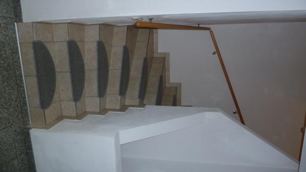

    den fliesenleger würde ich für die treppe erschlagen.
    geht gar nicht...das fugenbild ist einfach nur grausam :(

    ....ja, da hast mich erschlagen, aber mich tut mehr weh, die unpassende Hängetreppe die ich jetzt habe, ok, sei noch verpackt, aber irgendwie nicht mein Ding, hätte ich gewusst, dass es trotzdem so viel Staub gibt, hätte vielleicht doch Beton gemacht und in die Mitte einen tollen Kommunikationskanal.
    Du meinst nicht die Fuge selbst, sondern wie die kombiniert wurde ? Die Treppe hat ein Handwerker gemacht der nach glaube 50(!!) Jahren Fliesenverlegung in die Rente ging und ich war seine letzter Auftrag. Sehr merkwürdiger Mensch war der Opa, der machte Eindruck als wäre sehr langsam, jedoch waren die Fliesen an beiden Ebenen nach 2,5 Tagen fertig !
    Die Fliesen sollte ich in Eigenleistung machen, da aber BU mir ein Geschenk gemacht hat(?) könnte nicht nein sagen.Die Keramik war verdammt teuer im Laden, die hier waren einzig akzeptable als Auslaufmodell...na ja, das ist nicht nur der Geschmack, sondern auch die Mittel.
    Jetzt habe noch mal die Foto angeschaut und tatsächlich, sieht alles andere als perfekt, aber glaub mir, live macht deutlich neutralere Eindruck.Der Haus hat so viele Klein Macken, dass das hier nicht mehr ins Gewicht schlägt.Die grausame Unterlagen, liegen dort aber, um den Unterschied Treppen/Flur (Farben) zu verschmelzen.
    Danke für diese O.T.
