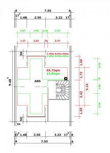

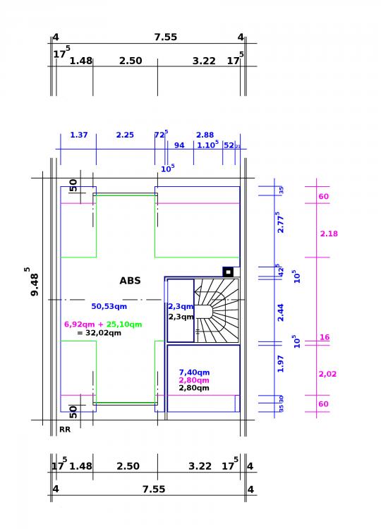

    wir planen aus familären Gründen in ca. 4 Jahren das Schlafzimmer vom OG ins DG zu verlegen.
    Offiziell ist im Rahmen der Umwandlung Flachdach -> traufständiges Satteldach 1985 lt. Baugenehmigung der oben geschaffene DG-Raum mit "ABS" (=Abstell) genehmigt worden.
    Umliegende Nachbarn nutzen diesen Raum jedoch alle "zu Wohnzwecken" - angeblich sei dies "geduldet".....
    Wir planen aufgrund der mangelnden Dämm- und Heizungssituation eine komplette Sanierung des DG bevor wir es bewohnen möchten. Die Sanierung soll min. eine komplett neue "leistungsfähige" Dämmung beinhalten und wir denken auch über eine Split-Klima für die paar heissen Sommernächte nach. Ich mag eigentlich keine Klima, aber will auch keine 30° im Schlafzimmer - und denke nicht das allein durch Verschattung und Dämmung die Hitze draussen gehalten werden kann. Für die 10 Tage im Jahr sind mir die Stromkosten dann auch egal....

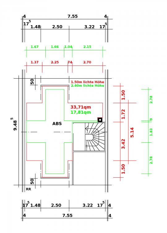

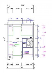

    Nun ist es so, das ich vor einiger Zeit einmal Grundfläche und Fläche > 2.40m ausgemessen habe.
    mit zollstock auslegbare Grundfläche inkl. abgetrennter Abstellkammer sind 50,53qm
    Fläche mit > 1.50m sind 33,71qm und Fläche > 2.40m sind 17.81qm.
    Ich meine mich zu erinnern, das man dies knapp als Wohnraum genehmigt bekommen würde.
    Wäre da nicht das Problem mit dem 2. Rettungsweg.

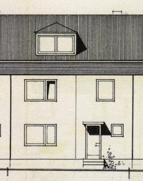

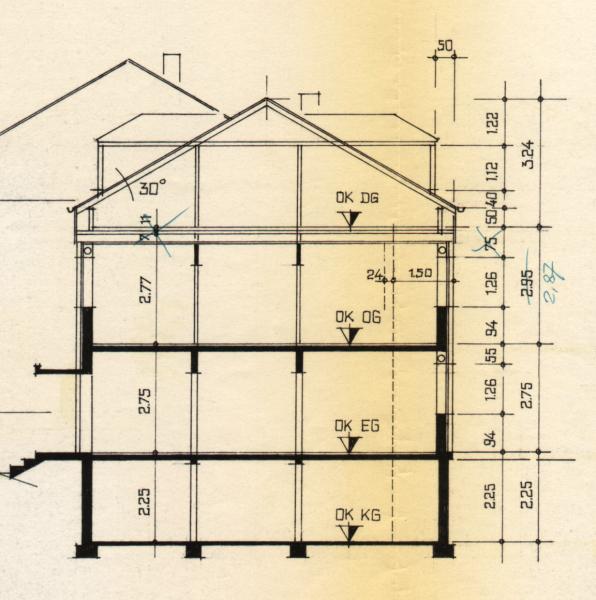

    Es gibt ja die Anforderung, dass eine "Aus-/Einstiegsmöglichkeit" zur von der Feuerwehr angefahrenen Seite bestehen muss in den Maßen 120x90cm (HxB). Hier habe ich nun jedoch auf dieser Seite nur eine Dachgaube zur Verfügung mit aktuell 2 Fenstern á 100x100cm. Die erforderliche Höhe wird also nicht erreicht.
    Ich würde beim Ausbau in einigen Jahren gerne einen Architekten hinzuziehen, und den Wohnraum oben gerne "offiziell" betreiben - auch für die spätere Wiederverkäuflichkeit. Was mich nun jedoch aktuell umtreibt sind folgende Punkte:

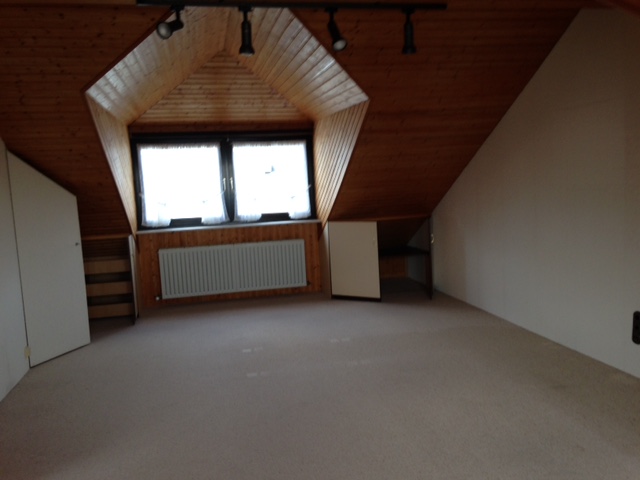

    1. haltet Ihr es generell für möglich quasi die Fensterbank in der Gaube im Rahmen der Sanierung weiter runter zu bekommen und somit die Fenster "höher" zu bekommen? Dachseitig sind unter/vor den Fenstern noch 2 Reihen Betondachsteine bevor die Dachrinne beginnt. Oder seht ihr eine andere Möglichkeit die Anforderung des 2. Rettungsweges zu erfüllen? Ein DFF mit Ausstiegsmöglichkeit "neben" der Dachgaube ist platztechnisch nicht möglich denke ich.
    2. gibt es eine generelle Empfehlung ob "einmal Dach komplett neu" günstiger ist als einfach alle Dämmarbeiten von Innen zu erledigen und die Dachhaut unberührt zu lassen? Laut Dachdecker sind die Betondachsteine "lange noch nicht am Lebensende". Wie sieht es neben dem Preis mit der Schadträchtigkeit aus? Einmal komplett neu ist sicherlich weniger schadträchtig? Bei "alles von innen" verliert man sicherlich bei guter Dämmung auch noch eh schon knappen Wohnraum da man dann nicht auf den Sparren sondern unter den Sparren dämmen kann/muss. Ist mehr so interessenhalber. Genauere Schätzungen wird sicherlich der Planer später liefern.
    Frage 1. wäre mir die wichtigste bzgl. "ruhig schlafen können". Echte Details werden dann eh mit dem Architekten im Rahmen der "Baugenehmigung" (sicherlich für die offizielle Umnutzung nötig) erarbeiten.

    Noch gefunden - aktuelle Flächensituation:
    DIN Wohnfläche:
    1.50m und 2.40m Grenze des geplanten "Schlafzimmers"

    Möglich ist alles, kannst aus der Gaube eine Art Loggia machen und Boden tiefe Fenster verbauen. Absturzgitter vor und du hast n Art französischem Balkon. Ob das Aussieht steht auf einem anderen Blatt. Ein Notaustiegsfenster, mit Trittfläche und Absturzsicherung sieht aber auch beknackt aus, bez. wohl eh nicht möglich. Reihenhaus wa?
    Zum Dach: Mach es lieber komplett neu. Innen scheitert es meistens an der Zusatzmaßnahme. Betondachsteine sind nun nicht sooo teuer dass es die Armortisation der Dämmung weit nach hinten wirft, wenn die Deckung noch nicht verschlissen ist.

    Reihenhaus, ja - mir schwebte halt vor einfach die Fensterbank einfach etwas nach "unten" versetzen zu lassen um so 10...15...cm mehr an Höhe für die Fenster zu bekommen.
    Heizung kommt eh neu.
    Das müßte doch gehen? Bodentief - könnte das nicht ein Problem wegen dem Kniestock von 50cm geben? Finde ich im Schlafzimmer irgendwie auch "uncool" zumal dann auch Gott und die Welt reingucken können die uns gegen über liegen....
    Ich habe ja keine Ahnung.... dachte halt nur Bischen mit den Fenstern nach unten rutschen um dann weiter nach oben raus zu kommen wäre das einfachste...
    Über den Fenstern sind ja auch noch ca. 5cm Luft - da hängt heute ein Innen-Schnapp-Rollo oder wie die heissen (die runden zum abrollen). - weiss nur nicht ob man da mit dem Fenster bis genau unter das Gaubendach gehen kann oder halt diese 5cm Platz konstruktionstechnisch braucht - wird ja eine Art Sturz sein - irgendwo muss das Gaubendach ja aufliegen....

    Auch das ist möglich, muss der DD dann halt eine Fensterbank draußen anfertigen. Sollte nicht dad Problem sein,man muss halt nur um die stellen Wissen.

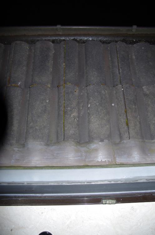

    Aktuell ist draussen geschätzt eine 5cm Blech-Fensterbank, dann Bleiblech unter dem eine Reihe Betondachsteine rauskommt und dann noch eine komplette Reihe Betondachsteine und dann die Dachrinne.... Wenn man dann eh "einmal Dach komplett neu" macht wird man dann scheinbar darauf eingehen können. Könnte natürlich "komisch" werden wenn man nicht genau eine Dachziegelreihenhöhe nach unten kann sondern nur eine halbe, oder? Man kann ja nicht einen halben Betondachstein (von der Länge her gesehen) da hinlegen oder überbrückt man das dann konstruktionstechnisch bis zur nächsten kompletten Reihe mit Blech oder ähnlichem?

    So sieht es aktuell "vor" dem Fenster der Dachgaube aus:

    Wieviel Dämmung ist denn aktuell zwischen den Sparren? Ich kann mir gut vorstellen, dass das auch so bewohnbar ist, bzw. nur die Außenverschattung fürs Fenster braucht und evt. die ohnehin geplante Klimaanlage.

    @Kalle88: ich ging davon aus, das wenn man den Betondachstein oben abschneidet, er dann ja nicht mehr auf eine Dachlatte aufzulegen geht - aber wahrscheinlich schneidet man die "halben" Dachsteine dann eher unten ab? ;)

    Nein. Man schneidet nich von unten. Es wird oben geschnitten/ gekniffen und dann mit VA geschraubt oder gedrahtet.

    Es werden dann also in die "halben" Ziegel Löcher gemacht zum befestigen (Stört ja nicht, liegt ja n Anschlussblech drüber)? Interessant ;)

    Man kann da Löcher mit einem Ziegelbohrer rein machen, macht nur kaum einer. Schlitzen mit der Flex geht schneller und ich kann das in einem Abwasch machen.

    Zum 2. Rettungsweg solltest du noch mehr recherchieren. Ich meine eigentlich, dass das Rohbaumaß maßgebend ist und es nicht auf die Flügelgröße ankommt. Zudem ist Breite und Höhe bei den 0,90 * 1,20 nicht definiert in der Musterbauordnung. Ist aber nicht meine Fachgebiet.
