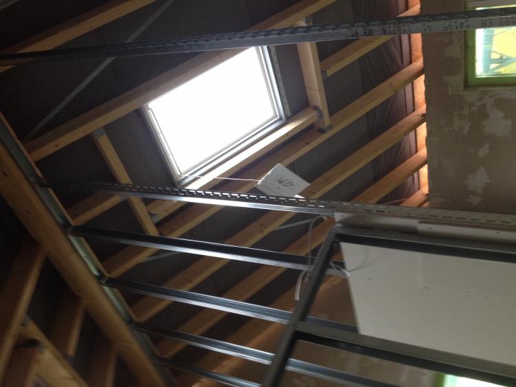

    Ich hoffe, dass mein Problem eigentlich gar keins ist, aber ich wollte trotzdem fragen: wenn der Wind mäßig oder heftiger geht (da ist noch kein Sturm gemeint sondern einfach ein frischer Wind) hören wir die Plastikplane, wahrscheinlich wohl die Unterspannbahn, wie sie "schlägt". Es klappert auch die ein oder andere Pfanne was ich jedoch nicht störend finde. Das Plastikgeschlage finde ich jedoch unangenehm und laut und wollte fragen ob das normal ist?
    Und falls nein, wie kann man das Problem am besten angehen und lösen?

    Foto?

    Wovon ein Foto? Ich kann ja nicht ins Dach reinsehen? Eins von außen? Das Dach ist auf der einen Seite an ein Bestandsdach angedockt worden und schließt als Reihenhaus am Nachbarhaus, auf der anderen Seite sind so Abschlussziegel. Ich mache gern bei Tageslicht Bilder oder schau im Detailplan rein, wurde 2014 errichtet.

    Foto wo, wie gedämmt wurde z. B. Ob es einen "kalten" Spitz gibt oder ob bis in den First gedämmt wurde. Damit die Bahn "schlackert" müssen Randparameter gegeben sein. Z. b. ein Durchhang im Sparrenfeld, bei Dämmung aber irgendwie unglaubwürdig. Außer hier kam keine Vollsparrendämmung zur Anwendung. Eine fehlende Luftdichtung das bei Windanströmung und den unterschiedlichen Drücken außen/innen ein Heben/Senken der Bahn verursacht wird. Fehlende Nahtverklebung, wo dann der Wind hinter die Bahn gelangen kann - bez. diese durchströmen kann usw.

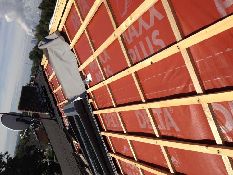

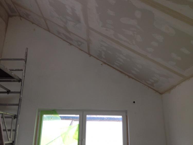

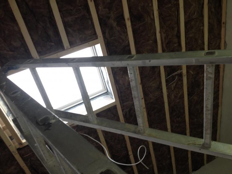

    Die sind aus der Bauphase :)

    die Geräusche/Klappern kommt von der Unterspannbahn, sieht man ganz gut im Beitrag 6, 3 Sparrenfeld neben dem Dachfenster. Die Unterspannbahn ist mit leichtem Durchhang verlegt, durch Windsog im Bereich der Hinterlüftung wird die Unterspannbahn an die Traglatte gezogen, was dieses Geräusch ergibt. Das man dieses Geräusch jedoch trotz Zwischensparrendämmung wahrnimmt ist schon etwas merkwürdig. Bei Dächern mit bspw. einer oberen Geschoßdeckendämmung kann man dieses Geräusch bei Wind auf dem Dachboden hören. Wurde die Zwischenwand bzw. Unterkonstruktion der Deckenverkleidung schalltechnisch entkoppelt?

    Ich hab jetzt mal die Ausschreibung durchgelesen, Schallentkopplung wird nicht erwähnt, die Profile sind am First festgemacht, die Steinwolle sollte dicht und versetzt zwischen die Sparren gestoßen sein. Wir haben ja jetzt quasi hohe Decken, so dass wir direkt unter'm Dach stehen. Der Schall kommt auch direkt von da wo die Plane schwingt und nicht über die Trockenbauwände.
