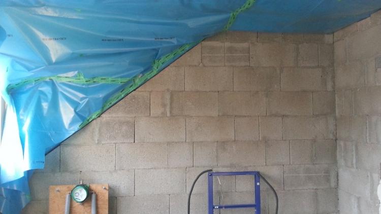

    Ich bin nun seit einem halben Jahr stolzer Bauherr und stehe nun das erste Mal vor einem Problem, dass mich richtig wurmt.
    Wir haben ein ausgebautes Dachgeschoss mit einer Gaube. Die Gaube sorgt dafür, dass das Badezimmer darin keine Dachschrägen hat.
    Nun sehen sie Wände rechts und links im Badezimmer so aus, dass sie zum Teil mit 11,5er Bims gemauert sind und zum anderen Teil aus der Holzkonstruktion der Gaube bestehen. Ich habe mal ein Foto davon gemacht, dass man sich das besser vorstellen kann. Die Holzkonstruktion ist unter der blauen Dampfsperre.
    Nun ist die Frage, wie ich an diesen Wänden eine Fläche bekomme, die ich dann Putzen und Fliesen kann?
    Der Rohbauer meinte man müsste da jeweils eine Ständerwerkwand davor stellen. Dann würde ich aber auf jeder Seite des Bades noch einmal 10cm verlieren. Gibt es da eine andere Möglichkeit, die vor allem nicht so viel an den Badezimmerseiten weg nimmt???

    Ähhh zu einem Bad gehört ja auch eine Installation von Wasser und Strom. In 11er Wänden geht das wohl nur mit Vorsatzwand.
    Da musst Du erst mal das ganze planen (lassen). Ansonsten warum sollte man 11er Bims nicht verputzen können?

    der Übergang von Mauerwerk zu Trockenbau muss getrennt werden, das wird aber nicht schön aussehen. Eine Außenwand wird es ja nicht sein, dann hätte man evtl gleich eine Ständerwand machen sollen / können?

    Wenn die Holzkonstruktion unter der Dampfbremse mit der Bimswand in einer Flucht sind (ansonsten ausgleichen), Lattung montieren und darauf doppelt grünen Gipskarton (für Fliesen).
    Vorwandinstallation kann man auch nur in der gewünschten Höhe machen. Man hat dann einen Absatz.
    Oder komplette Höhe mit Vorwandinstallation (50er Profile mit doppelt Gipskarton).
    Oder nur Lattung auf die vorhandene Holzkonstruktion machen und darauf Gipskarton, dann die Bimswände nur verputzen. Das ergibt aber auch einen Absatz.
    Ist halt Geschmacksache, ob die Wand komplett in einer Flucht sein soll oder man Absätze mit einbaut.
    Aber bei allem die Wege für Rohre und Leitungen mit berücksichtigen.

    Bei den unterschiedlichen Untergründen (Holzkonstruktion und Bimswand) sollte man eine Trennung einbauen, die muss aber nicht zwingend zu einem Absatz mit unterschiedlichen Höhen führen.

    wieso wurde die gaube nicht gemauert?
    alles mit 5 cm profilen abstellen und beplanken, im unteren bereich evtl nochmal 10 cm davor, für instalation+ ablagen für handtücher und son zeugs

    Wo ist denn da was an der Mauer befestigt? Für mich sieht das so aus, als wäre die luftdichte Ebene über die Mauer hinweg fortgeführt und nicht durch die Mauer unterbrochen. Dann brauch ich da doch auch nicht anschliessen, oder?

    Genau - und was hält dann den Spülkasten???? Bei einer 11,5 cm Bimssteinwand OHNE Ringankerauflager/Deckenauflage/sonstigen oberen Halt????

    Wow das ist ja der Hammer, wie schlecht die Dampfsperre und die Planung gemacht werden :)
    Also die Dampfsperre ist noch nicht bis oben in die Gaube fest gemacht. Das machen wir als Eigenleistung und haben uns da erst dem Rest des OG angenommen, da das Bad als letztes dran kommen soll.
    Für die Toilette (nicht auf dem Bild zu sehen) und den Waschtisch (auf dem Bild zu sehen) wurden Ständerwerke der Firma Geberit im Betonboden mit Dübeln festgemacht und in den Bims-Wänden auch noch einmal mit Gewindestangen und Dübeln arretiert. Die bringt so schnell nichts mehr zu umfallen.
    Tatsächlich kommt gerade an diese Wand, von der das Foto ist, ein Vorbau von ca. 12cm, wo die Leitungen hinter verschwinden können, bis zu einer Höhe von ca. 1,20m FFB. Auf der anderen Seite kommt allerdings kein Vorbau hin. Da steht eine Badewanne mittig vor dieser Wand und die Zu- und Abläufe dafür kommen über den Boden. Daher soll die Wand auf dem Foto ab ca. 1,20m nach oben komplett und in einer Flucht gefliest werden und auf der anderen Seite die komplette Wand.

    2x Gipskarton jeweils 12,5mm dick
    Ich weiß nicht, ob ich die Lattung im Badezimmer aus Holz (z.B. Dachlattenstärke 24 oder 28x48mm) machen würde, ansonsten Metall CD Profile (27x60mm) mit Direktbefestigungen.
    Und dann wäre noch das Problem der unterschiedlichen Untergründe (Holz und Bims), was bei einer durchgehenden Lattung zu Problemen führen könnte.
