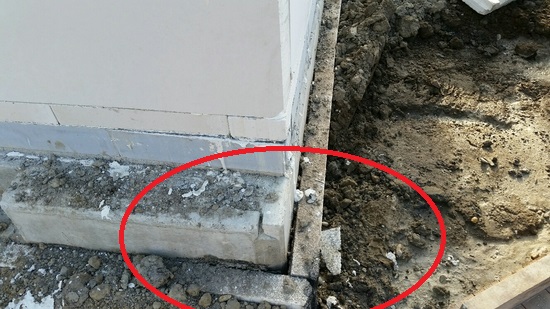

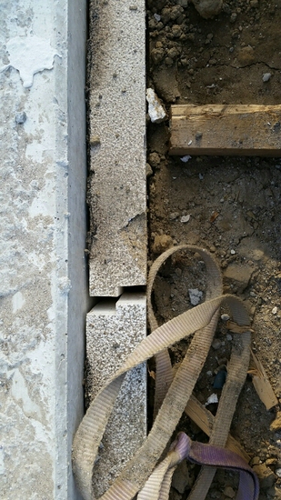

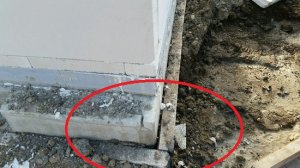

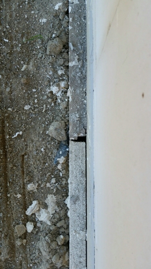

    Wir haben bei unserem Neubau vom Bauträger als Option zusätzlich eine Wärmedämmung an den Außenwänden des Kellergeschoss beauftragt und ich meine diese Dämmung ist nicht fachmännisch ausgeführt. Obwohl ich vor dem Verfüllen der Baugrube dies bemängelt habe, wurde trotzdem verfüllt. Ich bin der Meinung, dass dies keine Wärmedämmung d=8 cm WLG 035 ist und man die Perimterplatten mit Nut und Fuge nicht an Platten mit gerader Kante legen kann. Meine Sorge ist, dass nicht durchgehend 8 cm Dicke vorhanden sind und das Wasser hinter die Dämmung oder in die senkrechten Fugen der Dämmung läuft und die Dämmung dann überflüssig ist.
    Wie seht ihr das?
    Anbei auch ein paar Bilder.
    Vielen Dank schon mal vorab.

    Ich führe z.Zt. einen Rechtsstreit, in dem es u.a. um Lücken in der Perimeterdämmung in ähnlicher Größe geht, die "unser" Privat-SV eindeutig für einen Mangel hält.
    Deshalb bin ich gespannt, was unsere technischen Experten zu diesem Thema sagen.

    DIN 18195-10 (2011-12):
    4.3.8 Schutzschichten aus Perimeterdämmplatten
    Schaumkunststoffplatten und Schaumglasplatten, die als Perimeterdämmung und zugleich als Schutzschicht der Abdichtung im erdberührten Bereich der Außenflächen von Bauwerken verwendet werden, müssen bauaufsichtlich zugelassen sein. Für die Anwendung im Bereich der DIN 18195-4 sind die Bestimmungen der DIN 4108-2 u beachten. Für die Anwendung im Bereich der DIN 18195-6 sind die Zulassungsbestimmungen zu beachten. Im Bereich drückenden Wassers sind die Platten an Wänden so zu verlegen, dass sie nicht von Wasser hinterlaufen oder umspült werden können. Schutzschichten aus Perimeterdämmung vor Außenwänden sind nur zulässig in Kombination mit Abdichtungen, die keine Einpressung erfordern.
    DIN 4108-2 (2013-02):
    5.2.2 Bauteile mit Abdichtungen
    Bei der Berechnung des Wärmedurchlasswiderstandes [​IMG] werden nur die raumseitigen Schichten bis zur Bauwerksabdichtung bzw. der Dachabdichtung berücksichtigt.
    Ausgenommen sind die Dämmsysteme folgender Konstruktionen, deren Dämmschichten zu berücksichtigen sind:
    - Wärmedämmsysteme als Umkehrdach ...
    - Wärmedämmsysteme als Perimeterdämmung (außen liegende Wärmedämmung erdberührender Gebäudeflächen, außer unter Gebäudegründungen) unter Verwendung von Dämmstoffplatten aus extrudergeschäumtem Polystyrolschaumstoff nach DIN EN 13164 und Schaumglas nach DIN EN 13167, in Verbindung mit DIN 4108-10, wenn die Perimeterdämmung nicht ständig im Grundwasser liegt. Langanhaltendes Stauwasser oder drückendes Wasser ist im Bereich der Dämmschicht zu vermeiden. Die Dämmplatten müssen dicht gestoßen im Verband verlegt werden und eben auf dem Untergrund aufliegen. (Die Platten aus Schaumglas sind miteinander vollfugig und an den Bauteilflächen großflächig mit einem Bitumenkleber zu verkleben. Die Oberfläche der verlegten, unbeschichteten Schaumglasplatten ist vollflächig mit einer bituminösen, frostbeständigen Deckbeschichtung zu versehen. Diese entfällt bei werkseitig beschichteten Platten, wenn es sich um eine mit Bitumen aufgebrachte Beschichtung handelt.) (Klammersetzung und Kursivsatz von mir, Skeptiker)
    Die Anforderungen der DIN 4108-10 werden meines Erachtens hier nicht erfüllt: Weder dicht gestossen, noch durchgängig im Verband verlegt.

    Also unser "gerichtlich bestellter Gutachter" im Beweisverfahren sagte zu dem Thema - wir hatten das gleiche "Problem" - Lücken können mit Schaum geschlossen werden und ein hinter laufen der Platten ist nicht weiter schlimm und kann vernachlässigt werden. Zudem werden die Platten alleine durch den Erddruck so fest gegen die Wand gedrückt das da eh nichts mehr dahinter kommt. Ende der Beweisfrage!

    Also unsere wurde nur per Batzen angebracht (Lastfall 6) und es waren Lücken >2cm vorhanden. Dies wurde im Beweisverfahren auch behauptet aaaber der Gutachter sieht das anders. Es fand eine Bauteilöffnung statt (auch wegen anderen Gründen) und die Platten gingen kaum von der Wand ab. Lücken können mit Schaum geschlossen werden und ein Hinterläufen ist nicht zu befürchten - Ende. Auch wenn der Hersteller der Abdichtung vorschreibt das eine Dämmung immer vollflächig zu verkleben sei hat das nix zu heißen - ist nur eine EMPFEHLUNG. Das verkleben per Batzen kann auch gut funktionieren. Lücken nicht schlimm ... also, gut überlegen ob man das als "Mangel" sehen möchte. Drei Leute, vier Meinungen

    Da steht es doch in aller Deutlichkeit in der 18 195 - 10 -> "Zulassungsbestimmungen ... beachten"! Ich kenne keine Platte mit Zulassung ohne Verklebung. Und bei Verarbeitung abweichend von der Zulassung erlischt die Zulassung -> Mangel!

    Nein, das ist falsch! Die abweichende Verarbeitung stellt als Abweichung von der DIBt-Zulassung einen Mangel dar. Vielleicht war die Beweisfrage suboptimal gestellt?

    Die DIN 18195 zieht hier mal ebenso wenig wie Schutzschichten. Ich sehe nur Beton.
    Wenn der Keller beheizt ist lund die Dämmung aus dem Grund notwendig ist eitet man das ganze anders ab. Nämlich über die Verpflichtung sämtliche vermeidbaren Wärmebrücken auch zu vermeiden. Dazu kommt wie richtig erwähnt die 4108 und die ENEV und die Zulssung der Dämmplatten sowie EInbauvorschriften der Hersteller.
    Im Weiteren kann hier nur Bodenfeuchte vorliegen ansonsten hätten die Dämmplatten gar nicht vewendet werden dürfen.
