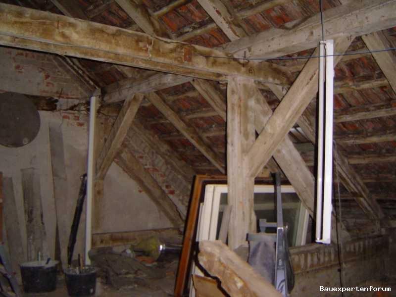

    Hallo liebe Baugemeinde,
    mein Dach soll in Kürze ausgebaut werden und dabei stören die beiden Doppelzangen im Raum. Ich habe ein abgestrebtes Pfettendach mit Windstühlen und zwei Doppelzangen auf ca. 1,9m Höhe und 4m auseinander. Das dach ist insgesamt 12m lang und 4m hoch, 10m tief.
    Ich würde die beiden Zangen gern ersetzen, höher legen oder unterbrechen, um Höhe für Türen zu schaffen. Das Thema habe ich mit meinem ortsansässigen Statiker besprochen und habe dadurch leider eher Zweifel als Klarheit bekommen. Er meint, dass die Belastung überwiegend von den 4 Stühlen auf jeder Seite getragen wird und daher die Zangen auch leicht durch z.B. Windrispenbänder ersetzt werden könnten.
    Hier kommen meine Zweifel: Warum wurden dann die Doppelzangel als 8x16cm ausgeführt, wenn die Belastung nicht so hoch seiin soll.
    Habt Ihr Vorschläge, wie hier unterbrochen, verlegt werden kann?
    Grüße
    Hannes

    Wurde in 8x16 ausgeführt, weil´s mit ner 24er Dachlatte blöd aussieht!
    Wenn der Statiker doch sagt, "die können weg und durch Rispenband ersetzt werden", dann schriftlich und machen.
    Wrum hier nachfragen? Wer soll aus der Ferne ne bessere Auskunft geben als der Mann vor Ort?

    Danke.
    Ich würde gern zweigleisig fahren. Die Ansichten des Statikers als Instanz vor Ort auf der einen Seite und die Meinungen und Ideen der Gemeinde auf der anderen.
    Aus meiner Sicht ist meine Dachkonstuktion veraltet aber nicht aus der Hüfte geschossen. Doppelzangen mit Aussteifungen übernehmen zudem nicht nur Zugkräfte. Wie soll das Rispenband mit Druck umgehen.Das mit der Dachlatte ist überflüssig. Zudem würde es mir schon genügen, wenn ich die Zangen auf 76cm Breite trennen könnte und sie an der Oberkante mit Balken oder ähnlichem wieder verbinden könnte. Die gewonnenen 16cm würden reichen.

    und du erwartest hier wirklich das wir dir einen Gegenvorschlag machen???
    Wenn du eine andere Meinung hören willst hol dir einen zweiten Statiker ins Haus. Hier von grünen Tisch aus wird dir das keiner anders sagen ...

    Ok, wenn das so sein sollte. Ich war der Annahme hier Themen und Optionen diskutieren zu können, da sich nur dadurch optimale Lösungen finden lassen. Weiterhin bin ich davon überzeugt, dass andere Leute mit ähnlichen Problemen zu tun haben müssen, da meine Dachstuhlvariante nicht unüblich war und sehr wahrscheinlich recht häufig für nachträglichen Dachausbau immer wieder in Frage kommt. Evtl habe ich mich aber nur im Forum geirrt und möchte mich für diesen Fall für meine Naivität entschuldigen.
    Ich bin leider kein Experte, habe hier aber leider auch keinen kennen gelernt.
