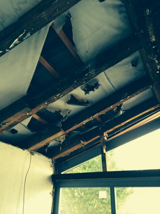

    WDVS wird angebracht, dafür wird der Dachüberstand verlängert, dafür wird ein Teil des Dachs erstmal abgedeckt. Was bei mir da zutage getreten ist sieht man unten.
    Laut Dachdecker ist das wohl ein Marder gewesen, die auch eigentlich immer wieder in ihr "Revier" kommen...
    Und bei den vielen Lüfterziegeln, die der Vorbesitzer angebracht hat, kann man sich dann auch leider nicht mehr auf Dichtigkeit verlassen.
    Heute ist ein sch**** Tag auf dem Bau. Mal gucken wie weit hoch das Vieh die Löcher gemacht hat.

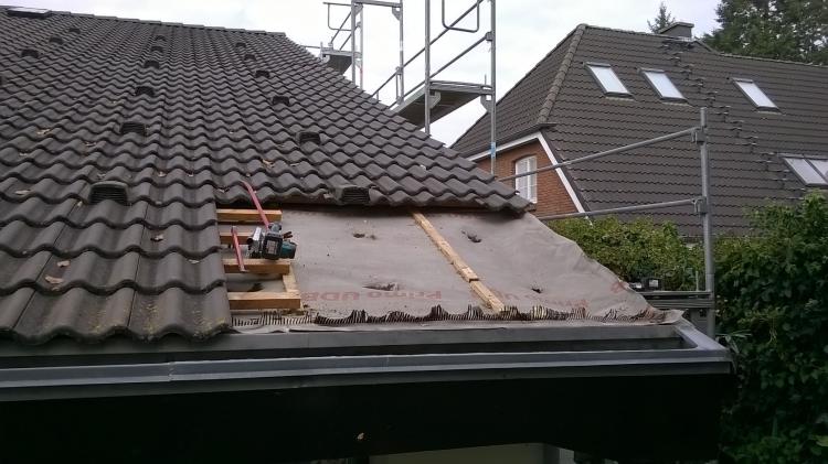

    Abgesehen vom Nagetier - Am Gerüst muss man sicherheitstechnisch noch ein bisschen arbeiten - oder? :winken

    schau mal wohin er durch diese Löcher ist....

    Ein sehr symetrisch arbeitender Marder, wenn da mal nicht jemand durchgetreten ist. Gerüst mal nachsetzen

    da würde ich doch noch ein paar ziegel mehr abnehmen und schauen ob es noch mehr angebliche marderlöcher gibt.

    Das war nie und nimmer ein Marder!
    Warum die Löcher da drin, weiß der Geier, aber das hat System.
    Grössere Fläche aufdecken lassen und prüfen!

    Der Marder war wohl mit Zollstock unterwegs? :-)

    Das wäre der erste Marder der mit Zollstück arbeitet.
    Wenn da wirklich ein Marder unterwegs war, dann müssten sich unter´m Dach auch Spuren finden. Bis dahin würde ich hinter die Mardertheorie ein dickes Fragezeichen machen.
    Egal wie, so kann es nicht bleiben.

    Das Gerüst ist lustig. Wenn die BG rauskommt dann is das Arbeiten vorbei und der Bau stillgelegt. Ich glaub da auch nich an ein Marder.
    Der Lattenstoß dürfte auch lustig werden. Um wie viel wird der überstand rausgezogen ?

    Vielleicht ein Loch pro Lüfterziegel , zur besseren Lüftung *duck und wech*

    Hehe, das würde ich bei dem Vorbesitzer sogar nicht mal ausschließen...
    Naja, Dachdecker meinten "Marder". Würde den "Experten" vor Ort generell eigentlich erst mal glauben. Wobei wir das Foto natürlich auch als Oktoberrätsel verwenden könnten :-)
    Wie auch immer, so bleiben kann es in der Tat nicht. Aber da von innen eh neu gedämmt wird, sieht man auch ob da noch mehr Löcher sind. Bisher wurde jedes Loch von den Dachdeckern wohl zugeklebt.
    Überstand soll wohl ca 30cm (eine Pfannenbreite) rausgezogen werden - 16cm benötigt das WDVS, vorher war 0 Überstand.
    Gerüst wurde wohl noch weiter aufgebaut. Wie genau kann ich nicht sagen da ich derzeit nicht vor Ort bin. Verlasse mich da aber eigentlich auf meinen Architekten.

    Ich will jetzt nicht Oberlehrerhaft seien, aber für dieses Anwendungsgebiet gibt es zugelassene Lattenverlängerer aus Metall. Der Aufwand wäre auf alle Fälle geringer gewesen.

    hrmpf, das hätte mein Architekt eigentlich wissen können, würde ich denken. Naja, evtl gab es ja noch andere Faktoren.
    Auf alle Fälle vielen Dank für den Hinweis. Oberlehrerhaft ist es definitiv nicht. Für mich zwar kurzfristig weniger relevant da bereits beauftragt und in Arbeit, aber evtl lesen hier ja auch andere Menschen, die in näherer Zukunft mal etwas Ähnliches vor sich haben. Und lesen soll ja bilden o.ä.

    Das mit den Lattenverlängerungen klappt auch nur, wenn der Überstand nicht zu groß wird und der letzte Fixpunkt ziemlich dicht am Außenmauerwerk liegt. Ist das nicht der Fall, müsste auf dem Mauerwerk zusätzlich fixiert werden und das Einsparungspotenzial (Arbeitszeit) wäre mehr oder weniger dahin.

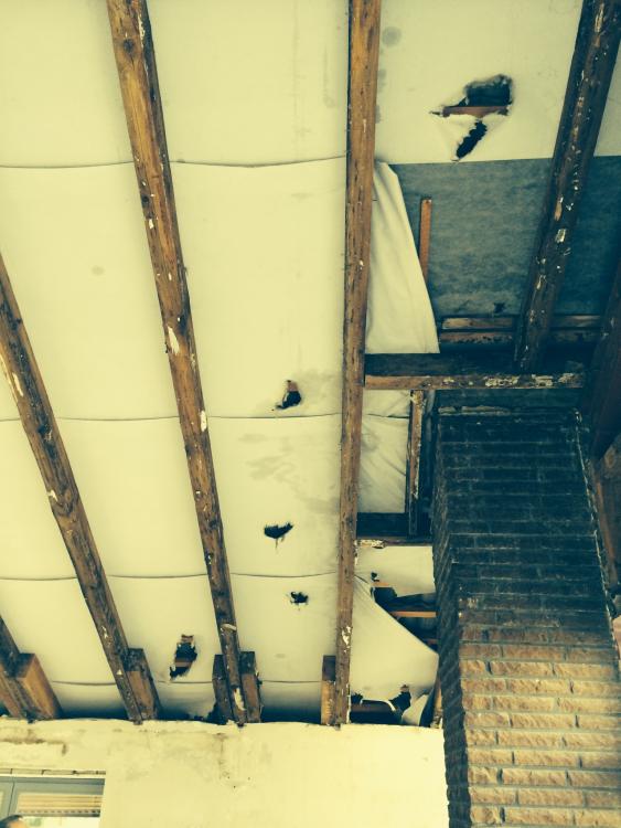

    Hatte eigentlich immer eine Abneigung gegen Pelzmäntel. Mitlerweile sehe ich das etwas anders...
    Die Unterspannbahn wird ein ordentlicher Flickenteppich...

    warum sind die Sparren eigentlich zu dunkel? diffusionsoffene Innenbeplankung oder kam die Feuchtigkeit durch die Marderlöcher von oben?

    Das willst du ausflicken? Wirklich?
