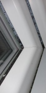

    wir sind vor einem Jahr in unseren Neubau eingezogen. Die Wände sind gedämmt und die Fenster dreifach verglaste Isolierfenster mit Kunststoffrahmen.
    Der Fensterbauer hatte uns schon gesagt, dass solche Fenster von außen beschlagen können und dass das kein Mangel, sondern ein Zeichen von Qualität sei (Ein Zeichen, dass die Fenster funktionieren).
    Tatsächlich beschlagen bei uns in der Übergangszeit und im Winter die Fenster morgens und abends.
    Anscheinend passiert das so oft, dass durch das viele Kondenswasser die außenliegenden Dichtlippe (zwischen Glas und Rahmen) geschimmelt ist. Dort sitzen ganz viele kleine, schwarze Punkte drauf. Sie ziehen sich teilweise schon zwischen Glas und Dichtlippe hinein.
    Ich bin ja wenigstens froh, dass es nicht im Haus, sondern an der Außenseite ist.
    Ich meine, Beschlagen ist noch akzeptabel, aber Schimmel? Ist das normal so und kann man etwas dagegen tun?

    Damit hat Fensterbauer recht. Aber ein Physik-Lehrer weiß das natürlich auch.
    Stelle doch mal ein Foto davon ein.

    Auch auf die Gefahr hin, mich beim Threadersteller etwas unbeliebt zu machen:
    Die Ursache ist ja klar: Glaspaket dämmt so gut, dass man zu wenig "nach außen heizt" um die äußere Glasscheibe zu erwärmen. (Außerdem heizt man ja jetzt noch nicht großartig ...)
    In der Nacht ist es kalt (zB 3 Grad), die Außenscheibe wird kalt.
    Morgens geht die Sonne auf, und die feuchte Außenluft erwärmt sich relativ rasch -> Kondenswasserbildung auf der Außenscheibe.
    Betrifft die Übergangszeit, wo es morgens noch relativ warm ist.
    Jetzt noch der Teil, mich unbeliebt zu machen: ;-)
    Bitte nicht zuschauen, schwarze Punkte zählen, im Internet nachfragen, Termin mit dem Anwalt fixieren und den Fensterlieferanten verklagen!
    Sondern Lappen in die Hand nehmen und wegwischen. So schnell fängt kein Kunststoff-Fenster außen zu schimmeln an. ;-)
    Das kann schon sein, dass Staub usw. schwarze Punkte hinterlässt, wenns dort Kondenswasserbildung gibt und das Fenster selten geöffnet bzw. der Rahmen von außen gereinigt wird.

    Dann bildet sich auch Kondenswasser auf dem Putz? und dadruch kommt diese Algen Bildung zustanden?

    Das ist das Problem von dem dünnen Putz... Da sind dicke Putze schon etwas weniger empfindlich da sie nicht so schnell auskühlen

    putz ist nicht das problem hier.
    fenster schimmeln außen nicht, nur die ablagerungen drauf. wenn es stört, abwaschen. kondenswasser muss bei 3-fach verglasung in kauf genommen werden. wenn es stört, wischen gehen.

    Sorry für die Verzögerung, hier das gewünschte Foto. Die Auflösung wurde von der Board-Engine reduziert. Das Bild gibt es auch gerne in höherer Auflösung, dann wird es aber unappetitlich. :shades
    Wie gesagt, dass die Fenster außen beschlagen nehme ich gerne in Kauf, insbesondere wenn der Grund dafür ist, dass sich die Außenscheibe hoch isolierender Fenster weniger erwärmt, was ja Sinn der guten Wärmedämmung ist. Kondenswasser an den Scheiben ist also kein Problem, sondern ein Zeichen dafür, dass die Fenster gut isolieren.
    Der schimmelnde Belag (ich schreibe bewusst "schimmelnder Belag" und nutze nicht die Beschönigung "Staub, der schwarze Punkte hinterlässt") auf den Dichtlippen gefällt mir jedoch gar nicht, auch wenn der Schimmel nicht in der Wohnung ist, sondern außen.

    lässt sich das zeug abwischen?

    Ich habe es mit einem feuchten Schwammtuch probiert. Der schwarze Belag lies sich nicht wegwischen. Mit festem Reiben konnte ich dann einige schwarze Stellen entfernen, aber erfolgversprechend ist das nicht.
    Ich denke, mit der rauen Seite eines Küchenschwamms könnte man wahrscheinlich mehr erreichen, allerdings kann man damit eventuell auch mehr Schaden an der Dichtlippe anrichten.
    Oder der schwarze Belag müsste eingeweicht werden, damit er sich leichter lösen lässt. Aber mit was?
  15. Gast036816
    probier es mal mit spiritus.

    wenn es schimmel ist, dann würde ich erst mal mit Schimmelentferner probieren oder? In einer Ecke mal probieren und gucken was passiert.

    Nicht so schlimm, aber ähnlich sah es an unseren inneren Dichtungen der 2 fach verglasten Fenster auch schon mal aus. Es ließ sich mit einem feuchten Lappen, normalem Reinigungsmittel und SEHR VIEL mechanischer Reibung und Geduld abwischen. Nur in den Ecken ist es sehr schwierig wegzubekommen.

    Es gab mal vor 10 Jahren Dichtgummis, die einen Weichmacher hatten, der wohl teilweise auf Zuckerbasis war, nicht das man nun erneut da ist. Resultat war, die Pilze liebten es. Ich würde vom Fachmann mal eine Glaseinfaßleiste abnehmen lassen und sehen, ob es - durch und durch - ist.

    Vor 10 Jahren würde bei uns perfekt passen... Auch die Farbe des Gummis ist exakt dieselbe wie die im Bild.

    Mein Tipp:
    Nichts rumprobieren mit irgendwelcher Chemie.
    Da noch Gewährleistung besteht ,sollte man in diese Richtung denken.
