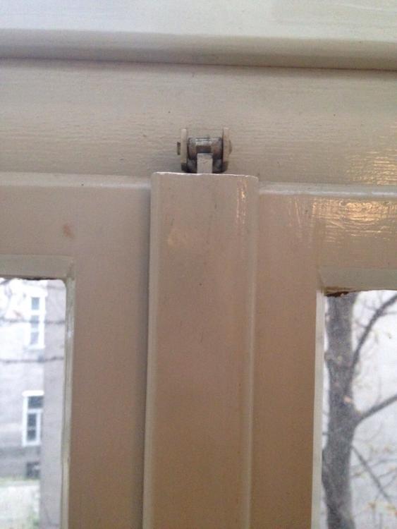

    Hallo, kann mir jemand helfen wie ich das Fenster wieder so einstellen kann dass der Zapfen wie beim Fenster ersichtlich wieder nach hinten rutscht und somit das Fenster ganz schlossen werden kann? Der Fenstergriff lässt sich natürlich nur begrenzt drehen da der Zapfen oben ja ansteht.

    ...man/frau sollte erstmal herausfinden warum der Zapfen auf die Rolle aufläuft. Es hat ja mal gepasst....
    Grund dafür könnte sein, dass sich der Flügel verzogen hat und/oder irgendwo klemmt.

    Einstellen kann man da nur insoweit, daß man das Schließblech (Teil mit der Rolle) etwas herausdreht.
    Aber das ist nur dann sinnvoll, wenn der/die Flügel dicker geworden sind (z.B. wegen Lackauftrags).
    Ansonsten drücke man einfach beim Schließen das obere Ende des Flügels fest an!
    Nur wenn das nicht geht (weil etwas klemmt), sind weiterführende Maßnahmen erforderlich.
