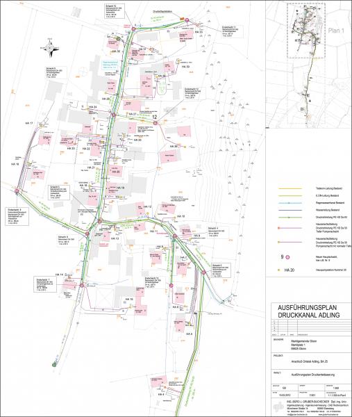

    So wie ich das vertehe, wird die Hausentwässerung weiterhin im Freispiegel sein. Die Verbindung zur Kläranlage aber als Druckentwässerung stattfinden.
    Es macht ja nicht viel Sinn in ein vorhandenes Gefälle hineinzudrücken. So ist das zumindest bei uns in der Gegend teilweise gebaut.

    Kann sinnvoll sein, oder auch nicht. Entscheidend sind eine ganze Menge Randbedingungen.
    Abwägungsprozess erforderlich. (Betriebskosten, Investitionskosten usw.)
    Das Argument, dass Wasser ja sowieso Bergab läuft ist allerdings viel zu kurz gegriffen.
    Wie bereits oben geschrieben, kann eine solche Planung nicht in einem Forum bewertet werden.
