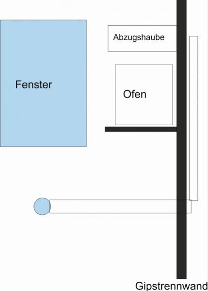

    Mal sehen, ob das mit dem Foto klappt. Hab da mal kurz eine Skizze entworfen. Wie man sieht, sind eher sogar 3x 90° Winkel nötig, um die Abluftöffnung zu erreichen.
    Wie gesagt, die Optik ist zweitrangig.

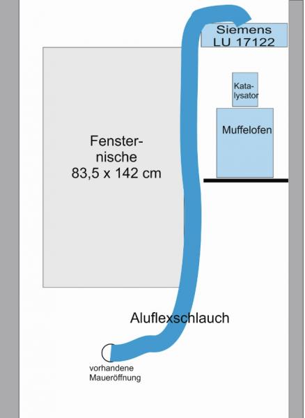

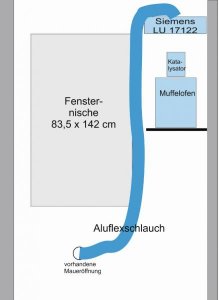

    Wäre so eine Lösung besser geeignet? Durch den Flexschlauch wären weichere Krümmungen als 90° Winkel möglich und der Weg zur Wandöffnung ist so auch etwas kürzer.
    Es sollte zumindest eine Übergangslösung sein, später kann evtl. ein neues Fenster mit Durchlass eingebaut werden.

    Warum setzt Du nicht den Ofen auf den Boden?
    Da muss doch sicher nicht ständig jemand davorsitzen und reinstarren?
    Das würde den Abluftweg enorm verkürzen.

    Das geht aus mehreren Gründen nicht. Ofen+Katalysator wären schon weitaus höher als das Loch und die Haube ließe sich gar nicht erst montieren.
    Habe schon alle möglichen Positionen durchkalkuliert, es geht leider nur so.
    Evtl. könnte ich alles etwas tiefer setzen, so verkürzt sich der Weg auch. Trotzdem muss auch dann noch das Rohr nach unten geführt werden. Meine Frage bezog sich ja vor allem auf diesen Sachverhalt, ob es nach unten möglich ist.

    Klar ist eine Rohrführung nach unten möglich.
    Dann muß aber der Lüfter den Rohrreibungswiderstand der Leitungen (hier ist Aluflex ziemlich miserabel), den zu kleinen Querschnitt und den thermischen Auftrieb überwinden. Alles zusammen nicht sehr prickelnd.
    Da kann es schon kriegsentscheidend sein, ob das Rohr nun 2,50 m oder 50 cm nach unten geführt wird.

    Ich verstehe schon. Was wäre denn da besser, das Aluflexrohr mit weichem Bogen oder wie auf der ersten Skizze feste Rohre, aber dafür mit 3x 90° Winkeln?
