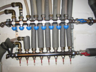

    Moin die Damen und Herren,
    hier fragt ein absoluter Laie: Ist es eigentlich von Bedeutung, ob die Durchflussmengenbegrenzer auf dem Heizkreisverteiler nach oben oder nach unten zeigen? Mein Installateur hat sie nach unten zeigend montiert. Er meint, das spielt keine Rolle. In allen Abbildungen (Werbung etc.) zeigen die Begrenzer nach oben. In dieser Position lagern sich doch allerhand Schwebstoffe in den Röhrchen ab.

    und was ist mit den Ventilen bzw. Stellantrieben? Wurden die auch kopfüber montiert?
    Ein Blick in die Montageanleitung sorgt für Klarheit. Es gibt Hersteller die erlauben grundsätzlich keine Montage kopfüber, andere wiederum nur in Verbindung mit bestimmten Stellantrieben. Es gibt also viele Varianten die denkbar sind. Welche bei Dir verbaut ist, das sagt mir meine Glaskugel nicht.

    So sieht die Sache aus. Der Verteilerhersteller ist die Fa. COSMO. Die Abbildungen in deren Montageanweisung zeigen sowohl Vor- als auch Rücklaufverteiler um 180° gedreht. Der Text dazu sagt nichts darüber aus.

    Auf dem Bild sind (noch) keine Stellantriebe zu sehen. Wenn diese installiert werden, müsste das kopfüber erfolgen, was viele Hersteller nicht erlauben.
    Ist der Verteiler im Geschoss unter der FBH installiert?

    Da bin ich mal gespannt welche Stellantriebe montiert werden sollen. Bei Stellantrieben dieses Herstellers findet man im Datenblatt:

    meine Hütte ist Baujahr 1978, genauso alt ist auch die FBH. Ich glaube, die Kenntnisse über FBH waren damals nicht so wie sie heute sind.
    Das Haus hat FBH im Keller, UG und OG. Der Verteiler für Keller und UG befindet sich im Keller, für OG im OG. Dies (s. Foto) ist der dritte Verteiler seit 1978, Stellantriebe waren nie vorhanden und sind auch nicht geplant. Ich beheize 156m² und verbrauche dafür 16000 Kwh/a
    bei einer Raumtemperatur von 21° in den Wohnräumen und zwischen 22° und 24° in den zwei Bädern, Schlafräume werden nicht beheizt.
    Damit bin ich auch durchaus zufrieden. Ein Hydr. Abgleich wurde professionel nie durchgeführt. Aber nun weiss ich immer noch nicht: Verteiler um 180° drehen oder so lassen!!

    Passt so.
    Stellantriebe für die "Überkopfmontage" gäbe es auch.

    Das Ding läuft seit 35 Jahren und Du fragst, ob Du es ändern sollst?
    Mal davon angesehen, wie willst Du den Verteiler denn drehen?

    ThomasMD, das Ding läuft seit 35 Jahren OHNE Durchflussmengenbegrenzer, die gab es damals wahrscheinlich noch gar nicht!
    Erst bei dem dritten (dem Cosmo) wurden sie mitgeliefert und installiert. Leider war ich bei dem Einbau nicht dabei und deswegen meine Frage. Ein einfaches "geht" oder "geht so nicht" hätte mir eigentlich genügt!!!

    Und was machst Du, wenn wir sagen "ist Mist"?
    Du kannst den Verteiler nicht rumdrehen.
    Warum überhaupt neuer Verteiler?
    Lass es so, ist Wurscht. Nicht besser und nicht schlechter als vorher.
    Hauptsache, Ihr habt die Luft richtig rausgespült.
