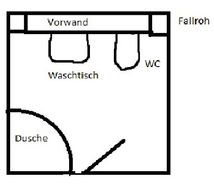

    Kurz Lagebeschreibung: Meine Schwiegermutter (78) läßt ihr Bad neu machen. Ansage war, das die Dusche (Viertelkreis) tief soll. Boden ist raus, wir haben aber nur 6cm Rohdecke bis OKF. Der Installateur hat die Leitungen jetzt so gesetzt, das die Dusche am Ende ungefähr 12cm rausragt, was mir eigentlich zuviel ist. Badezimmer ist 2,5x2,5m Dusche und Fallrohr sind in gegenüberliegenden Ecken. Könnte man die Decke soweit schlitzen, das nur die Duschtasse (ca. 3cm hoch) auf den Fliesen aufsitzt?
    So war es gedacht und auch kommuniziert, gebaut wurde aber anders. Geht es nicht anders?
    Im Boden befinden sich noch alte Abwasserleitungen (Guss) die in der Decke liegen und somit passend tief sind, könnte man in die etwas reinziehen um sie zu nutzen? Die Rohre liegen da seit ca. 1963 drin, also einfach weiternutzen wäre mir zu gefährlich. Die Rohdecke sieht so aus als wenn die Rohre mit eingegossen wurde, ich sehe keine Anzeichen dafür das sie später eingeschlitzt wurden. Beim Bodenaufbau spielt Schallschutz keine Rolle.
    Kann man da was machen oder müssen wir die 12cm akzeptieren? Zeichnung folgt.

    Ich frag mich wie die Dusche überhaupt entwässert wird? 5 Meter zum Fallrohr macht bei 2% Gefälle schon 10cm Höhenunterschied + Siphon nochmal 6-9cm?!

    Frag nen Statikus.
    MFH oder EFH?

    Was befindet sich im Raum unter jenem Badezimmer?

    Die Eßecke des Wohnzimmers. Ansonsten ist es ein Reihenmittelhaus.

    Wenn Du eine 1963er RMH-Decke für eine DN 50 Leitung samt Gefälle schlitzt, bleibt unten genau die Tapete erhalten! Selbst wenn die Statik es wundersamer Weise zuliesse!

    ...vielleicht kann man ja Dusche mit Waschtisch tauschen? Ist mehr Umbauarbeit, aber die Dusche kann "tiefer" gelegt werden.
    Die Vorwand kann ja ggf. auch verbleiben und als Ablage in der Dusche dienen.
    (Waschtisch in der Ecke wäre vielleicht nicht optimal, aber wenn tiefe Dusche Priorität hat, dann wäre das meine Idee)

    aus eigener Erfahrung möchte ich raten das Gefälle nicht "auf Kante zu nähen"...
    In meiner alten Wohnung war die Idee des Vermieters ähnlich. Ergebnis: Ab und an stank es aus der Dusche nach Abwasser vom Klo, weil die Spülung wohl Wasser in den Duschablauf gedrückt hatte...
    Ich würde auch Dusche und Waschtisch tauschen.

    Wenn überhaupt, dann WC an den Platz des WT, die Dusche an den Platz des WC und den WT dahin, wo die Dusche geplant ist + einen Strangbelüfter zwischen WC und WT in der Vorwand.
    Dann könnte es abwassertechnisch mit einer niedrigen Duschkante gerade so klappen.

    Meißtens wird bei so etwas der Syphon der Dusche leergesaugt. Dann fehlt die Barriere zum Kanal und es stinkt.

    Tja, hat sich erledigt. Danke für die Hilfe. Sie hat sich vom Sani breitschlagen lassen, bleibt alles wie es ist. Ich hab jetzt die ehrenvolle Aufgabe die Vorwand zu machen, wo der Sani schon alle Installationen gemacht hat, so daß man kaum noch Platz zum bohren hat. :(
