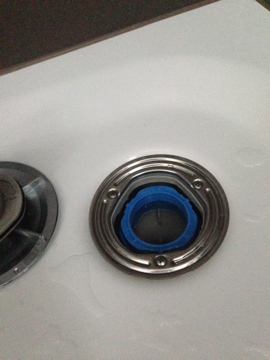

    wir haben seit 1 Jahr ein Einfamilienhaus, und seit einigen Monaten stinkt es bei unserem Duschablauf.
    Dichtungen sind ok, Syphon funktioniert auch, was das komische ist, jedesmal wenn in der Küche der Dampfabzug läuft bläst es bei der Dusche extrem (bei offenem Syphon) und wenn der Deckel drauf ist auch
    aber wie kann das sein, dass bei einem Unterdruck dies sich auf die Kanalisation Ablauf auswirkt?
    Besten Dank für Eure Tipps

    U.U. ist die Glocke im Ablauf nicht richtig draufgesteckt und das wasser läuft weg oder die Sperrwasserhöhe beträgt nur 1mm...
    Ergo dort nochmal den Finger in die Wunde legen. Mach mal Fotos...

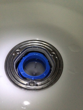

    hier einige Fotos vom Syphon. der Blaue Teil ist ca 2 CM gefüllt IMG_4321.jpg

    Nur 2 cm Sperrwasser im Siphon ... was ist denn das für ein Modell ?

    d.h. der Syphon ist nicht in Ordnung? kann es sein dass die Entlüftung der Kanalisation evtl. nicht richtig funktioniert?

    Der Syphon ist eher weniger das Problem. Der funzt doch ohne Miefentsorgungsanlage. Schon mal über eine Frischluftzufuhr für den Entmiefer nachgedacht? Der Siphon ist doch nur ein Symptom für einen Fehler. Du hast zu wenig Luftzufuhr. Also Fenster auf

    Wenn ich es richtig verstehe, könnte es auch ein Doppelfehler sein.
    Fehler 1: Keine zureichende Luftzufuhr für Ablufthaube
    Fehler 2: Siphon wird leergesaugt, Grund noch unbekannt. Evtl. weil Sperrwasserstand zu niedrig, Entlüftung funktioniert nicht (wird dann z.B. mit der WC-Spülung leergesaugt), etc. pp.
