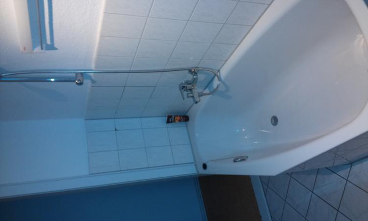

    Hallo allerseits,
    ich bin in meine erste "eigene" Wohnung gezogen - juhu!
    Die Badewanne ist äußerst ungeeignet zum Duschen. Da nur ein Bruchteil der Wand gefliest ist. Zudem wurde bei der Wohnungsrenovierung vor einigen Jahren lediglich neue Fliesen auf die alten gelegt. Dadurch ergibt sich ein relativ großer Abstand zur Wand.
    Der weitere Teil der Wand wird auch nicht mehr gefliest, weshalb ich eine Duschkabine/ Duschvorrichtung/Duschvorhang nutzen möchte. Ich weiß bloß nicht, welche dafür in Frage kommt. Ich hatte vor, die Duschkabine am vorderen Teil der Badewanne drauf zu setzen - dort ist am meisten Platz. Die Frage, die sich mir sogleich gestellt hat, gibt es eine solche Konstruktion dafür? Die Angebote im Baumarkt (Obi) haben mich nicht überzeugt. Ich muss die Vorrichtung schließlich absichern, aber wie soll eine Absicherung möglich sein, wenn bspw. die Stange für den Duschvorgang parallel zur Badewanne in der Badetür münden würde.
    Ich hoffe, ich habe mich verständlich ausgedrückt und ihr habt eine mögliche Lösung für mein "Problem". Ich bin hier Laie und freue mich über jeden Hinweis (Link, etc.).
    Besten Dank

    Kann deine Beschreibung nicht ganz nachvollziehen, aber eine Faltwand könnte das richtige sein.

    Gib mal in der Bildersuche vonn Google "Badewannenaufsatz" ein da sollte schon was dabei sein.

    Dein Problem kann ich gut nachvollziehen.
    Aber da es sich eher um ein kleines Badezimmer handeln dürfte, würde ich vorzugsweise auf eine feste Abtrennung verzichten und stattdessen einen Duschvorhang an klappbaren Auslegern verwenden. Der ergibt dann ein Halbrund, welches im oberen Bereich vermutlich sogar tiefer ausfällt als die (geringe) Breite der Raumsparwanne. So hat man einerseits mehr Bewegungsraum beim Duschen und andererseits nimmt es bei Nichtgebrauch kaum Platz weg.
    Auch die Befestigung ist einfach und erfordert keine Bohrungen im Bereich der Fliesen.
    Alternativ gibts starre Abtrennungen (fest und klappbar), ggf. maßgefertigt.
    Die spielen aber in einer deutlich höheren Preisregion als solch ein Vorhang.
    Und diese Wohnung wird ja nicht auf Dauer Deine sein.

    Mit einem Vorhang ist die Wand oberhalb der Fliesen aber noch nicht vor Sritzwasser geschützt.
    Man könnte dort Glasscheiben anbringen, die etwas über die Fliesen reichen (mit Abstandshalter). Das wird dann aber schon recht teuer.

    Ist zwar nicht mehr ganz aktuell, aber an deiner Stelle würde ich, gerade aufgrund der Form der Wanne, auch eher auf einen Vorhang setzen. Oder du fragst den Vermieter mal ob er dir eine von den Badewannen hier einbaut isdochegal
