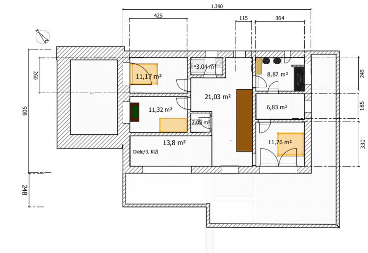

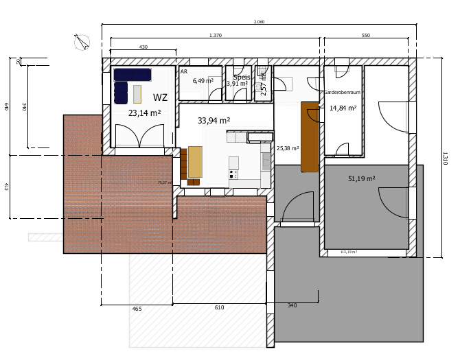

    EG.jpg OG.jpg KG.jpg Südansicht.jpg Westansicht.jpg Hallo,
    wir sind gerade am planen von unserem EFH. Unser erster Grundriss is nun soweit fertig.
    Mich würde eine unabhängige Meinung zu unserem Entwurf interessieren, da wir schon einige Stunden
    damit verbracht haben, damit die Arbeit nicht umsonst war.
    Das Grundstück hat ein Gefälle von ca 3m auf 15m.
    KG von Westseite daher ebenerdig begehbar (=Garten).
    Bauparzelle insgesamt 800 m² + 856 m² Nutzgrund.
    Keine Vorschriften bzgl. Bau/Höhe/Dach..
    bin gespannt auf eure Meinungen!

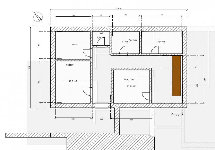

    Als Leie lege ich mal los und bin auf die Experten gespannt.
    Keller:
    - Viel zu viel Flur. Könnte man wesentlich eleganter gestallten.
    EG:
    - Wozu ide Garage im EG? Die würde sich doch im Keller anbieten. Oder wie kommt das Auto auf die Straße? Kann mir das nicht recht vorstellen.
    - Wozu Fenster in der Garage?
    - Von 112qm (ohne Garage) sind 45qm Flur, Diele, Laufwege.
    - Die Terrasse gefällt mir.
    OG:
    - 87qm, davon 21qm (bzw. 35qm!!!) Flur... reichlich viel Flur, dafür dann aber viele kleine Zimmer.
    - Ins Ankleidezimmer bekommst du keine zwei Reihen Schränke.
    - Wozu die Nische über der Badewanne?
    - Wo kommt das Klo hin?
    - Was ist das für ein 2qm Raum? Das Klo? Oder Abstellkammer?
    - Auch hier gefällt mir als Einzigstes die Terrasse.
    Fazit:
    - Zurück auf LOS. Weniger Flure, größere/großzügigere Räume.
    - Die wasserführenden Räume sind an allen Enden des Hauses verteilt. Gefühlter Optimierungsbedarf ist enorm.
    - Habt Ihr schon eine Vorstellung was das Haus kosten soll? Ich kenne Euer Budget ja nicht, aber das in der Form wird gefühlt sehr teuer. 259qm BGF + Keller + Garage... Gefühlt näher an der Million als an der 0.
    Edit: War wohl zu langsam, aber schließe mich den Vorrednern an.

    OG: Dass die Räume im OG zu klein darüber sind wir uns bewusst.
    Wir haben noch eine Alternative.
    EG: Garage soll auch mal umfunktioniert werden als Partyraum - wenn mehr Gäste da sind. deshalb Fenster. bzw. zusätzlich im hinteren Bereich als Werkstatt genutzt.
    KG:
    ist nur grob angedeutet.
    Der vordere Bereich wird später als Kleine Wohneinheit für die Kids genutzt, d.h. wird noch im Nachhinein abgemauert.
